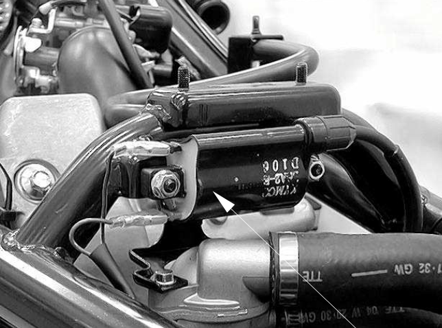

Nein, keine Erfahrung damit. Die Spule sieht aber sehr gut zugänglich aus. Vermutlich zwei / drei Schrauben und raus ist sie.
Viel Erfolg dabei und lass uns gerne wissen, ob der Fehler dann weg ist.

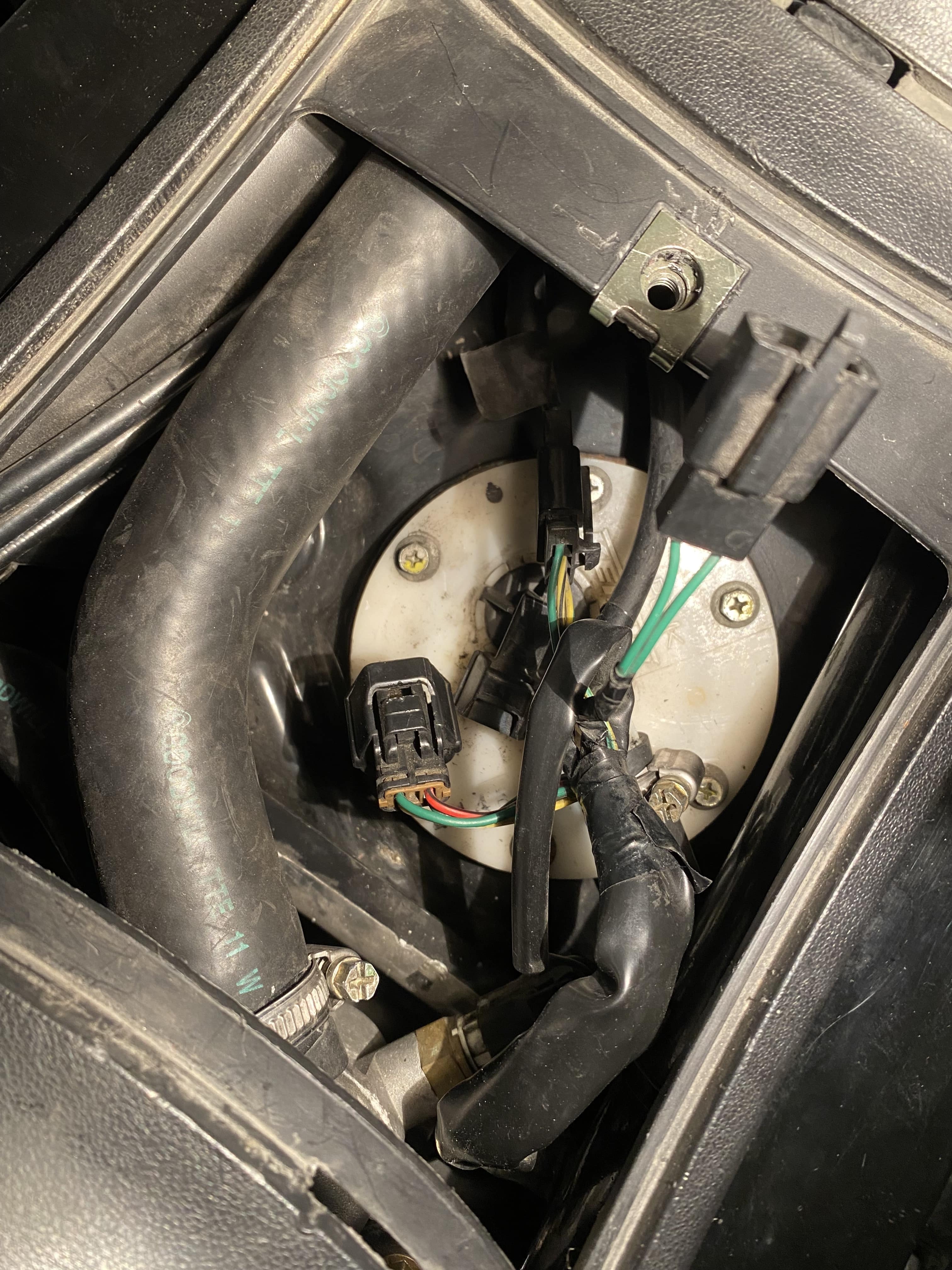

Hallo Thomas,
die erste Hürde ist bei jedem Roller der unvermeidliche Verkleidungsabbau, um an die zu prüfende Komponente, z.B. an die Intankbenzinpumpe (Pos. 03) ranzukommen.
Wer das selbst schon an seinem Roller gemacht hat, der kann auch gut nachvollziehen, wieso eine ordentliche Reparatur in der Fachwerkstatt halt durch den Zeitaufwand kostet.
Ob du den Aufwand für eine kontinuierliche Prüfung der Spannungsversorgung an der Benzinpumpe betreiben möchtest - der elektrische Teil ist recht simpel - das mußt du selbst entscheiden. Es ist letztlich ein Testvorschlag, die These einer zeitweisen Unterbrechung in der Kraftstoffversorgung könnte durchaus in eine Sackgasse führen. Idealerweise müßte ein Manometer mittels T-Stück in die Benzinleitung zum Einspritzventil eingesetzt werden, um die konstante Kraftstoffversorgung durch die Benzinpumpe sicher beurteilen zu können.
Wurde der Fehlerspeicher mal in einer Fachwerkstatt mit dem 'Kymco FI Diagnostic Tool' ausgelesen?

Hallo Wolfi,
Vielen herzlichen Dank für deine Unterstützung und die Illustration.
Der Verkleidungsab- und aufbau ist nicht das Problem. Das konnte ich beim Wechsel der Zündspule über und es ging gar nicht schlecht. Auch der Aufwand der Prüfung der Spannungsversorgung finde ich grundsätzlich sehr interessant und scheue mich auch nicht davor. Es geht eigentlich einzig und allein um den Teil „der elektrische Teil ist recht simpel“. Ich glaube, ich fühle mich da einfach hoffnungslos überfordert und habe keinen Plan, wie ich das bewerkstelligen könnte.
Da wir aber ganz in der Nähe eine Kymco-Fachwerkstatt haben, ist es sicher eine gute Idee, den Fehlerspeicher mal auslesen zu lassen.
Beste Grüsse, Thomas

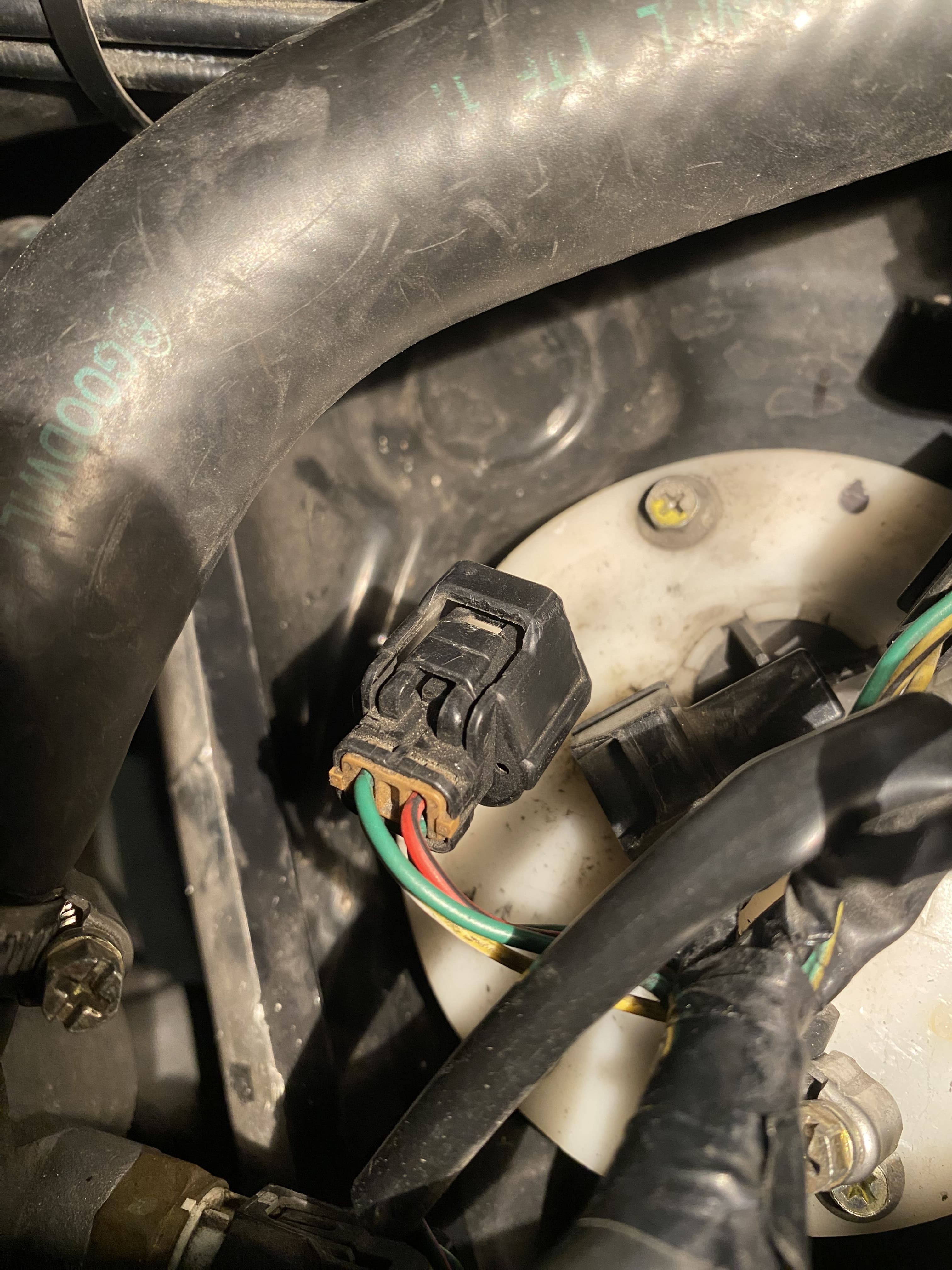

Thomas, hab' dir eine kleine Schaltskizze zum Anschluß des Kontrolllämpchens mit einer zweiadrigen Leitung direkt an der Benzinpumpe 'P' gemacht.
Der Massedraht (Minus) am Stecker der Intankpumpe ist mit einer grünen Isolierung versehen. Der Plusanschluß, welcher vom Kraftstoffpumpenrelais kommt, sollte eine rot-schwarze Isolierung besitzen. Im Zweifelsfall kannst du den Plusanschluß auch leicht mit einer Prüflampe oder einem Multimeter eindeutig identifizieren. Beim Einschalten der Zündung liegen die +12 V für einige Sekunden an der entsprechenden Leitung des Benzinpumpensteckers an und werden dann wieder vom Steuergerät (ECU) abgeschaltet - das Surren der Pumpe endet dann in diesem Moment. Der automatische Stop der Pumpe bei nicht drehendem Motor ist eine sogenannte Volllaufsicherung. Bei laufendem Motor bzw. auch während der Betätigung des Anlassers wird die Pumpe von der ECU dauerhaft bestromt.
Bei Verwendung eines Glühlämpchens zur Überwachung der permanenten Spannungsversorgung an der Pumpe ist die Polarität sowieso egal, nur beim Einsatz einer Kontroll-LED mit entsprechendem Vorwiderstand wäre die Polarität wichtig.

Hallo Wolf,
Ich bin schon etwas weiter: Am Stecker der Intankpumpe sehr ich das grüne und das rot-schwarze Kabel (Bild 1), Bild 2 ist der gesamte Überblick und Bild 3 ist Kontrolllampe, die ich gebastelt habe.
Ich weiss jetzt nur nicht, wie ich mein blaues Kabel (-) mit dem grünen und das braune (+) mit dem rot-schwarzen Plusanschluss verbinde. Ich weiss nicht, ob ich sich die bestehenden Kabel im Stecker von Bild 1 schadlos auslösen lassen um dann jeweils mit einem meiner Kabel zusammen wieder einzustecken.
Weisst du da weiter?
Vielen Dank und Gruss, Thomas

Ich berufe mich erst einmal auf die letzte Frage nach dem: Wie bekomme ich das Kabel an die bestehenden Leitungen?
Mir fällt dazu nichts anderes ein, als die vorhandenen Kabel zu durchtrennen und einen zusätzlichen Stecker einzubauen, in welchem ich die Kabel der Kontrollleuchte (?) einbinden kann.
Warum? => Der jetzige Stecker ist wasserdicht und für die jetzigen vorgesehen und nicht für weitere Kabel an den Pins...
Es müssen ja keine Stecker sein... => einzelne (verschweißende) Stoßverbinder (Quetschhülse/-verbinder) gingen auch, genau so wie "Verteiler(flach)steckverbinder/-hülse/-abzweige"
Alle diese zusätzlichen Stecker/-kontakte bzw. Stoßverbinder sollten wasserdicht werden, um spätere Oxidationen an den Kontakten zu vermeiden. - ... Das sicherste wären die Verschweißenden Quetschverbinder zu verwenden.
Quetschverbinderquerschnitt = (Versorgungskabelquerschnitt + Kontrollleuchtenkabelquerschnitt)
Welche Bedeutung soll diese Kontrolllampe an der Benzinpumpe haben? => Sie sagt mir nur aus, ob an der Pumpe "Saft" anliegt oder nicht. Jedoch sagt mir diese Kontrollampe nicht, ob die Pumpe wirklich sauber arbeitet oder Aussetzer hat.
Vielleicht kann mal jemand kurz das Geschehen für mich zusammenfassen? => was bisher gemacht/vermutet und bisherige Lösungsansätze.
So wie ich lese geht es um Benzinversorgungsprobleme beim Beschleunigen und dass Gas weggenommen werden muß, um wieder neu beschleunigen zu können....
Frage meinerseits: Gibt es hier noch einen B-Hahn? (el. oder Unterdruck ist egel) ==> den Durchfluss durch den BH geprüft? (Sieb überm BH im Tank zugesetzt? BH Selber zugesetzt?) => Er bekommt ja irgendwie zu wenig Benzin...

Hallo Thomas,
deine E27-Lampenfassung für gewöhnliche Glühlampen am 230 V AC Haushaltsnetz ist für den Anwendungsfall am Roller ein bißchen überdimensioniert. Das Kontrolllämpchen muß schließlich mit der 12 Volt Bordnetzspannung des Rollers auch leuchten, was mit einer E27-Glühbirne für 230 Volt nicht klappen wird.
Ich würde eine kleine Glühbirne aus dem Kfz-Bereich verwenden, ein kleines Lämpchen zur Cockpitbeleuchtung, Aschenbecherbeleuchtung, Blinkerkontrolllampe, o.ä. genügt und ist auch von der Bauform klein genug, um es mit einem einfachen Klebebandstreifen in Cockpitnähe befestigen zu können.
Zum elektrischen Abzweig am Pumpenstecker würde ich allerdings die Leitung nicht auftrennen, wie es Frank vorgeschlagen hat. Sowas empfiehlt sich eher dann, wenn eine elektrische Schaltung dauerhaft am Roller verbleiben soll.
Mein Vorschlag: Besorge dir Flachstecker und baue mit Kabelstücken einen Abzweig in Y-Form, welcher zwar nicht wasserdicht sein wird, jedoch einen sicheren Kontakt an den Pumpenkontakten sowie dem Pumpenstecker gewährleistet und nach der Testphase spurlos entfernt werden kann.
Du brauchst nur zwei Y-Stücke anzufertigen, eins für die rot-schwarze und eins für die grüne Leitung. Auf die Tankanzeige, welche ebenfalls über den Pumpenstecker läuft, kannst du für deine Testfahrt(en) doch bestimmt mal verzichten.

Die Elektriker werden mich jetzt wahrscheinlich steinigen.
Man kann auch kurzfristig einen Stromdieb (Schneidklemme) setzen, und dort die Spannung abnehmen, sind ja nur 12V, später das verletzte Kabel mit Isoband umwickeln.
Oder durchzwicken und einen Lötverbinder setzen, heute gibt andere Möglichkeiten als in den 80ern

Ahm... Wenn der gezeigte Stecker Flachsteckkontakte drunter hat, dann muss natürlich kein Kabel durchtrennt werden. Dann lassen sich also auch Flachsteck-Abzweiger oder mit den von Wolfi gezeigten Y-Adapterkabeln verwenden, um "Saft" für die Kontrolllampe abzuzweigen.
Andernfalls gäbe es noch einige weniger zu empfelene Provisorien, um Kurzzeitig Strom/Spannung zu kontrollieren: 2 Stecknadeln durchstechen die beiden stromführenden Adern quer/diagonal/Längs mit der Leitung. (An den Stecknadeln können die Kontrolllämpchen-Kabel angeschlossen werden. Doch Vorsicht! => Kurzschluß-Gefahr: Da die Stecknadeln frei liegen: Diese isolieren!) Nach dem Rausziehen der Nadeln verklebt man die Einstichlöcher im Kabel mit z.B. Sekundenkleber (damit es weiterhin wasserdicht ist).
