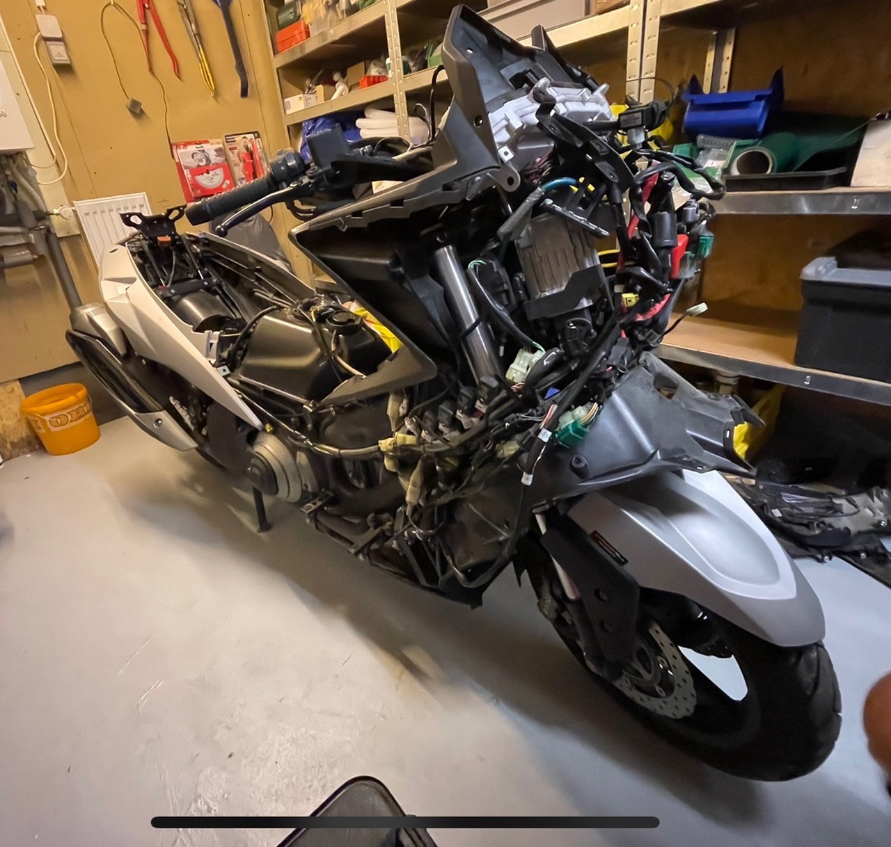

Nabend zusammen
Zur Info
Der AK550 war ja nun in der Werkstatt. Das Noodoe war tatsächlich kaputt.
Es wurde auf Anschlussgarantie gewechselt und geht wieder.
Nun kam noch ein Knaller.
Nachdem die Werkstatt den Roller wieder zusammengebaut hat und diesen dann zum prüfen starten wollten, dreht der Waschmaschinenschalter durch. Zum Glück bei denen
Die mussten wieder alles zerlegen, bauten diesen Schalter auch aus, dort lief erstmal wieder aber man hat trotzdem einen neuen Drehschalter verbaut.
Nun ist der AK550 wieder fertig und steht wieder in der Garage.
Anschlussgarantie war in diesem Fall Gold wert.

Sag ich ja, die ganzen Verkleidungsteile, rechts als auch links waren etliche Nieten und Schrauben.
Das Moped sieht nackig einfach ********* aus
Danke Dir
Danke Dir

Re: Batterie leer, Noodoe Bootschleife
Da steht der AK dem 400i in nichts nach...
Wobei auf deinem Bild sogar noch die Hälfte Plaste dran ist..
Grüße Ferdi
