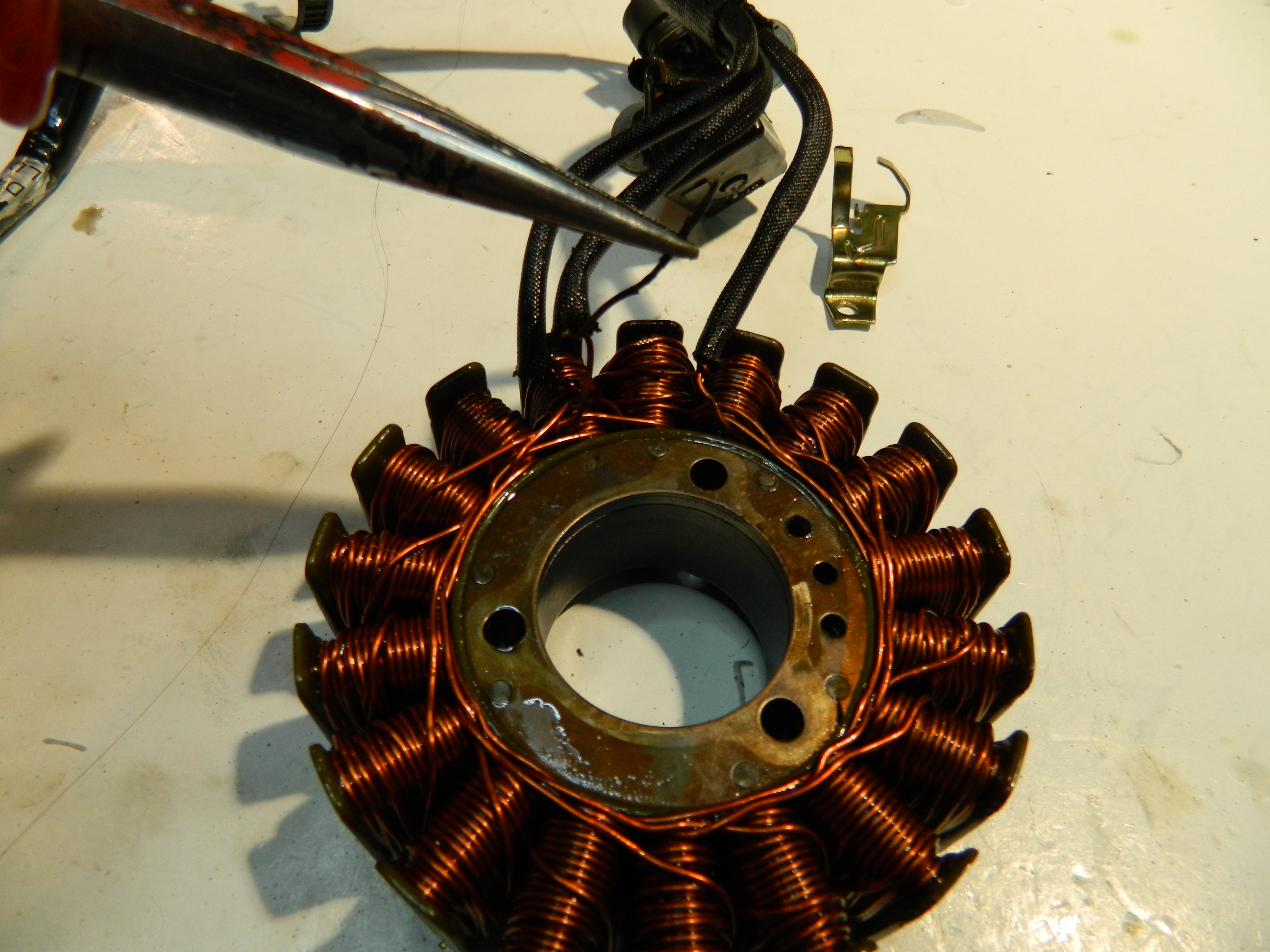

Tata... Lima defekt!.... Eine Spule abgefackelt, Nachbarspulen und Isolierung ebenfalls-> neue bestellen.
Schon supi, mein 2. Kymco mit genau dem selben Fehler, jetzt kann ich wenigstens in Ruhe das Ventilspiel einstellen bis die Teile da sind
So wie es aussieht lief die Lima nur noch auf einer Phase von drei.

So, die Lima hab ich nun doch selber gewickelt, nachdem die Neue zu klein war, mich die Warterei ankeksel, mußte ein alter Trafo herhalten. 1mm muß der Draht im Duchrmesser haben. Länge etwa 2 Meter pro Bommel. Dann brauch man noch etwas Geduld und Bastelepoxy zum Fixieren der neuen Spule. (vorher alles in Bremsenreiniger eintunken und entfetten!) Jetzt läd die Batterie wieder tadellos. Der neue Anlasser hat auch gefühlt mehr Dampf, vielleich merkt man auch die vollere Batterie... Der Alte war aber auch nicht wirklich defekt, es war nur die Kontaktschraube angegammelt. Der unruhige Leerlauf kam in der Tat von den nicht eingestellten Ventilen. Die hatten keinerlei Spiel mehr! Hab jetzt 0,15 genommen, haut wunderbar hin, schnurrt ruhig und gleichmäßig!
