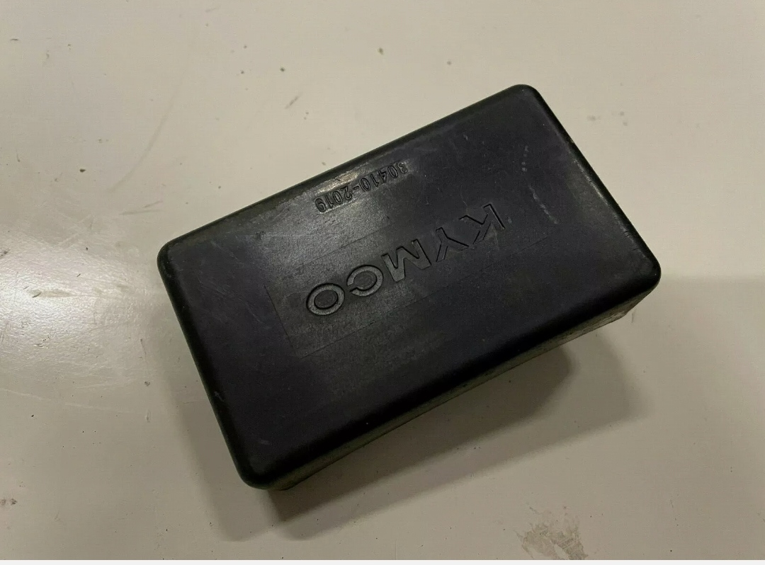

Hier Mal ein Bild der besagten CDI aus der Bucht

Einbauen , schauen , ob die beiden lila/schwarzen Kabel , die aus der CDI gehen , nicht durchtrennt sind ( ist eine Schlaufe , ca 10cm tief im Kabelbaum versteckt ) , dann sollte die CDI auch drosseln .

Meine Frage nun, wenn ich die originale CDI und die Hülse mit Bund verbaue, läuft er dann original 45kmh oder muss ich noch irgendetwas machen?
Ich erinnere mich daran, dass meine Super 8 -4T im Originalsetup (CDI noch gedrosselt = Lila Kabel steckerseitig nicht durchtrennt, 6,5g Variogewichte , Hülse mit Drosselbund, Original KYMCO-Keilriemen) auf dem Tacho 50 kmh + etwas drüberlief, was per GPS Messung tatsächlich 45 - 47 kmh entsprach.
Die gezeigte CDI aus EBAY mit der Typ Nr. 30410 scheint die Originale zu sein.
Insofern sollte Dein Rückbau erfolgreich sein.
