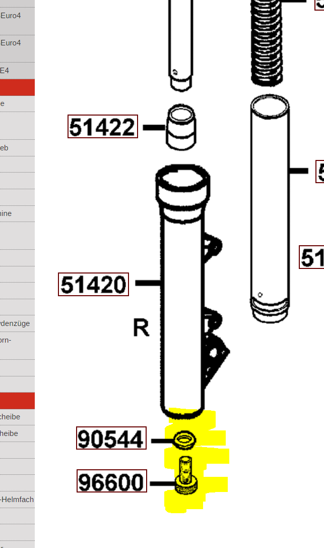

am rechten Tauchrohr meiner Gabel kommt unter Last aus dem Kupferring etwas Öl.
Rest der Gabel ist aber voll in Ordnung. keinerlei Öl oder Rand auf den Standrohren etc.
Gibt es hier ne Möglichkeit den Dichtring ohne Spezialwerkzeug zu tauschen?
Das Dämpferrohr im inneren dreht sich ja beim Lösen und anziehen wohl mit.
Wäre das ne Möglichkeit:
- Zweite Person belastet die Gabel, bzw. spannt alles vor.
- Schraube, Ring und Öl raus
- Neuen Ring rein und zuschrauben
- Rechtes Bein raus, oben öffnen, neu befüllen
- Wieder einbauen
Denke ich hier falsch, gibt es ne andere Möglichkeit? Ansonsten baue ich das aus (das krieg ich hin) und bring es einzeln weg.

- Gabelschraube.PNG (111.91 KiB) 3689 mal betrachtet
- Beiträge: 17796
- Hat sich bedankt: 1448 Mal
Re: Dichtring Gabel unten
Mit Druckluftschrauber arbeiten . Aber dran denken : Das Öl läuft dann aus , wenn die Gabel noch eingebaut ist .
Also Gabel erst ausbauen und umdrehen .
