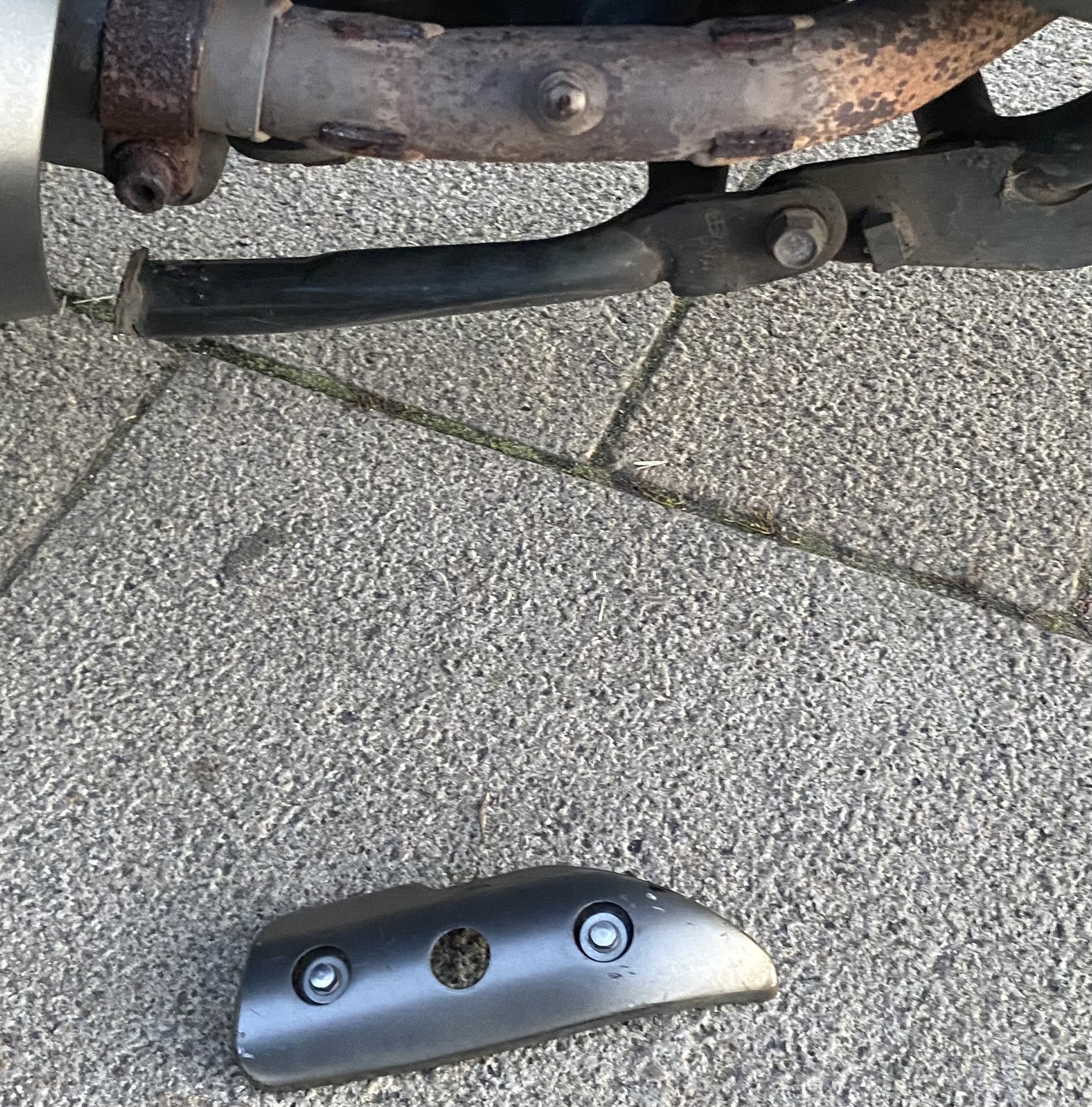

mein Roller verliert Teile.
Habe heute kurz ein blecherndes Geräuch gehört und dachte schon es kommt aus dem Antrieb bis ich dann im Rückspiegel meine Auspuffblende habe fliegen sehen.
Ist das Teil irgendwie relevant ?
Ist das eine Kymco Krankheit ?
Was kann ich tun ? Ignorieren :wink: ?

Hatte ich beim xciting 400 auch und wieder mit Schlauchband befestigt.

Ist normal. Gammelt bei fast allen Rollern.

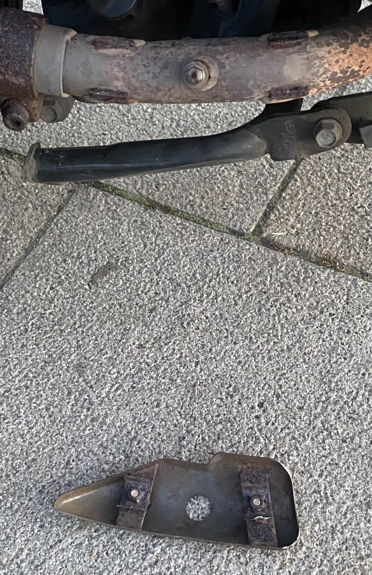

Der Fehler liegt zweifelsfrei an der Schweißmaschine und der Einstellung die die Halter ans Rohr schweißt.
Viel zu tiefer Einbrand und hoher Drahtvorschub, damit die Maschine in kurzer Zeit viel schafft.
Das Ergebnis sieht man dann daran, dass das Material hinter der Schweißnaht weggegammelt ist, weil statt 1 mm nur noch 0,5 mm oder auch weniger an Material verbleiben, die das Teil halten müssen.
