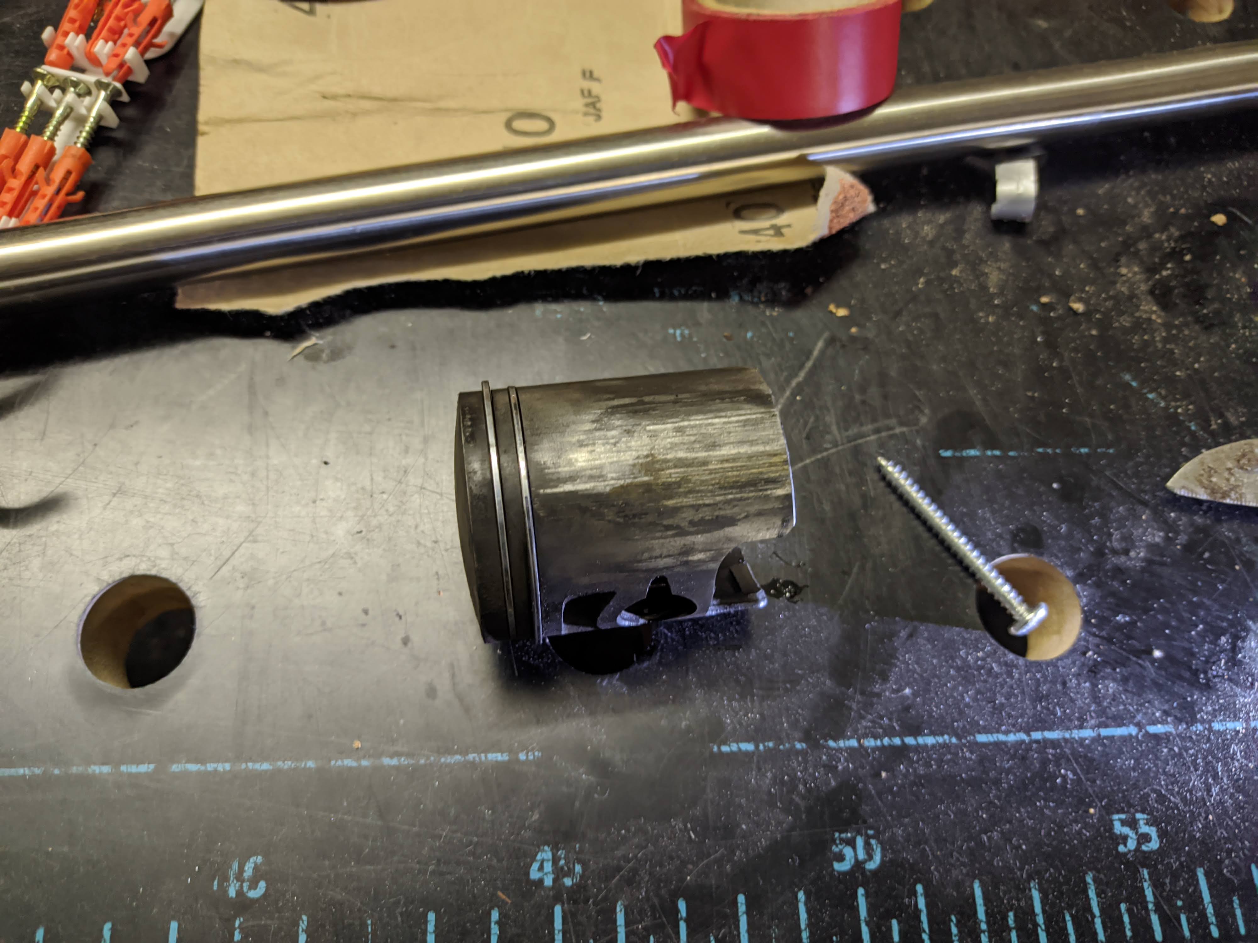

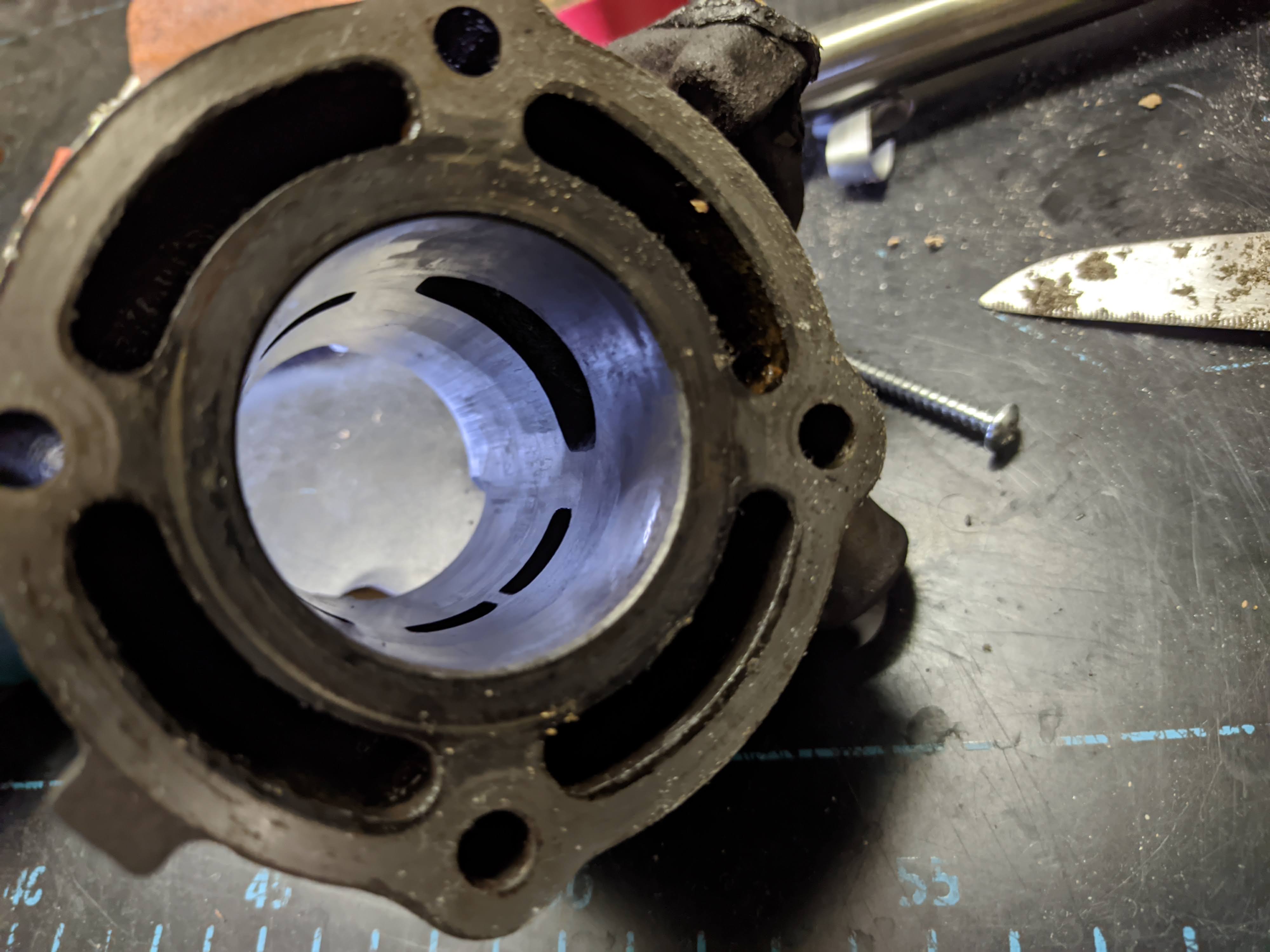

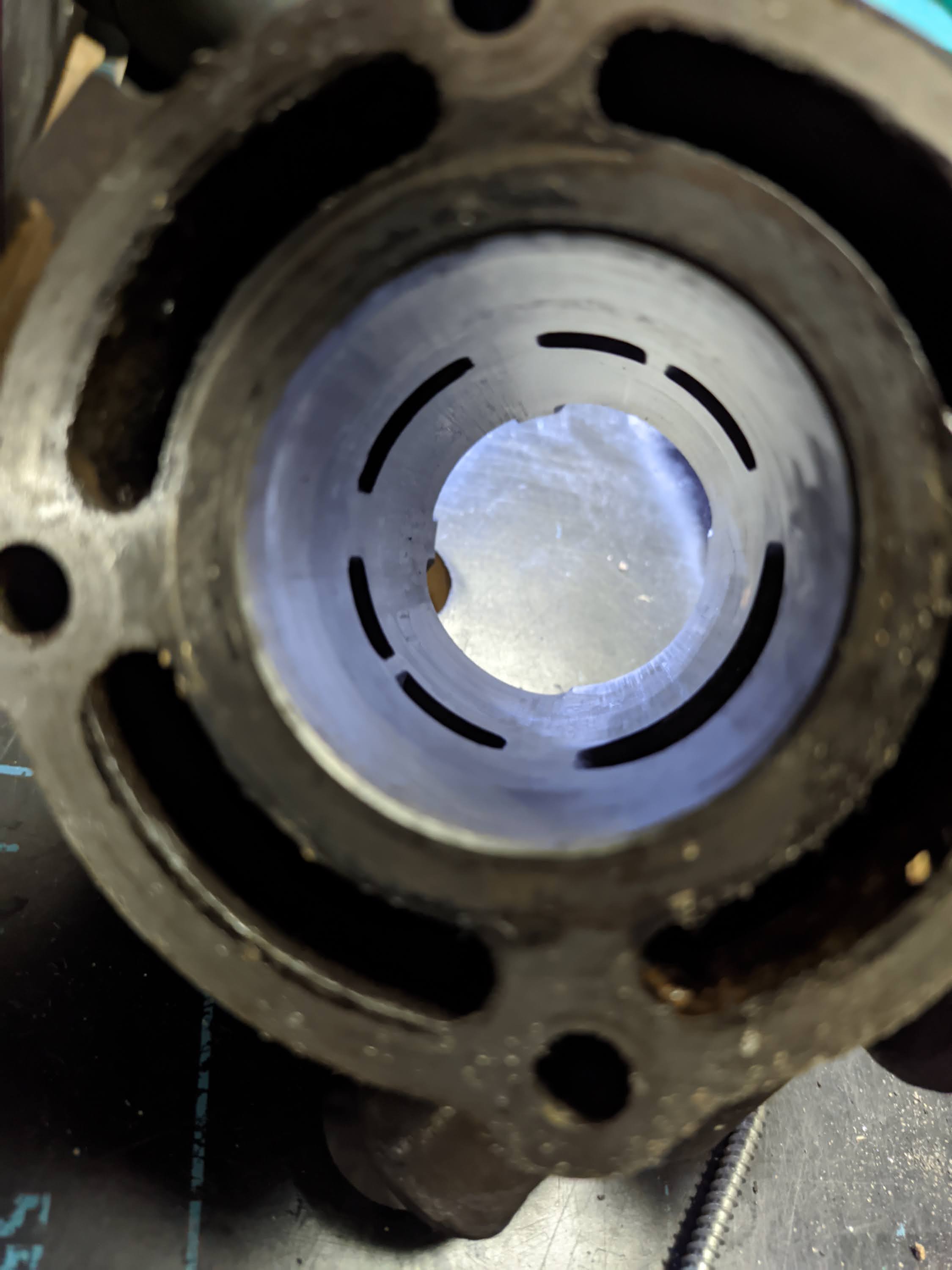

aufgrund eines abgerissenen Ölschlauch, hatte ich letzte Woche einen vermutlichen Klemmer. Während der fahrt ging der Motor aus. Jetzt startet der Roller, aber geht dann immer nach paar Sekunden aus, bzw. bei Gas sofort aus.
Jetzt mal nachgeschaut:
https://www.youtube.com/watch?v=bZcy_74-Tz8
Kolben stärkere Riefen und Zylinderlaufbahn leichte Riefen. Leider kann ich nicht beurteilen ob die Zylinderlaufbahn noch Anordnung ist,
sodass ich nur ein neuen Kolben kaufe kann.
Da ich eh auf langer Sicht den Roller verkaufen möchte, probiere ich entweder mit low bugdet Zylinder Set (30€) oder ich such mir eine Bude in Berlin die mir das Teil ggf. honen kann + Übermaß Kolben, wenn das Vorhaben überhaupt zu empfehlen ist.

Kolben und Zylinder IMMER beides neu.

Ich frag mich da gerade, ob es überhaupt derartige Übermaßkolben für kleine Roller gibt, denn sowas kenne ich eigentlich ja nur aus der Motorenüberholung von PKW's und anderen großen Motoren. Beim Roller sind mir eher komplette Sets aus Kolben und Zylinder bekannt, bzw. einzelne Kolben. Neben wie schon erwähnt, da wohl auch noch der Preis für's Honen nicht gerade unerheblich sein dürfte, wenn man bedenkt das in der 50er Klasse komplette Sets so um die 50 - 100,-€ kosten, je nachdem wie gering die Anforderungen an die Qualität sind.
