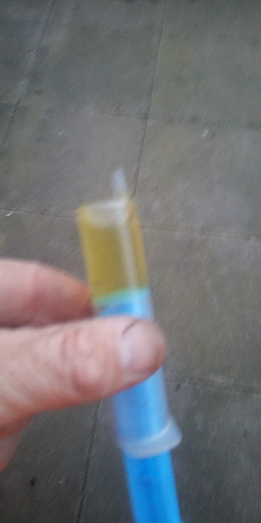

So Leute, es war tatsächlich zuviel Bremsflüssigkeit im Behälter.
Hab's nun bisschen über Min stehen.
Wie gesagt, ich habe den Roller mit ca 8500 bekommen, bestimmt der erste Belag,
Vielen Dank an euch :)

Oelpi hat geschrieben: 20.09.2021, 19:10 IMG_20210920_191615_568.jpgSo Leute, es war tatsächlich zuviel Bremsflüssigkeit im Behälter.
merkwürdig..... Wo Du doch im ersten Beitrag folgendes geschrieben hattest:
Oelpi hat geschrieben: 18.09.2021, 17:19 ...Die Bremsflüssigkeit ist mit den abgenutzten Belag auf Minimum,denke das davon dann nicht zuviel drin sein wird?
Vielen Dank

mopedfreak hat geschrieben: 21.09.2021, 15:26
Vielen Dank
Ja, ganz einfach erklärt,der Lenker stand schief, stellt man den Grade sieht der Füllstand anderes aus :roll:
