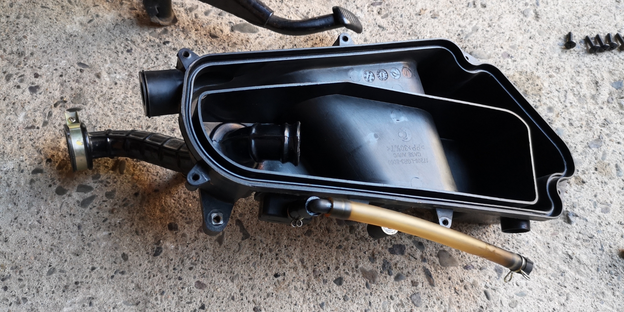

ich habe mal eine Frage zum Luftfiltergehäuse:
Muss das Gehäuse richtig dicht sein?
Das an meinem Like II 50i ist nicht dicht. Wenn der Motor im Standgas läuft und ich den Schnorchel verschließe läuft der Motor einfach weiter. Der Schlauch vom Luftfilter zur Einspritzeinheit ist dicht. Zwischen den beiden Gehäusehälften gibt es keine Dichtung und dort scheint bei niedrigen Drehzahlen Luft eingesaugt zu werden.
Eventuell ist das ein Grund für die Drehmomentschwäche bei niedrigen Drehzahlen und die Schwäche an Steigungen.

Da sollte ein O-Ring zwischen dem Deckel und dem Gehäuse sein . Dazu hat der Like II einen anderen Luftfilter als die anderen Modelle mit diesem Luftfilterkasten .

Ok. Bei mir ist keine Dichtung drin und es ist das Luftfiltergehäuse, das seit Neukauf des Rollers verbaut ist.
Das Gehäuse in der Ersatzteilliste sieht auch anders aus als das bei mir verbaute.
Hat mal jemand ein Foto vom richtigen Gehäuse?

Habe nochmal nachgeschaut , muss mich korrigieren , der Deckel hat keinen Dichtungsring . Dass es noch eine weitere Öffnung für den Ölkondensatschlauch gibt , weißt du , oder ?
Daher kann man nur darauf achten , dass der Deckel überall anliegt . Der Filter ist nur passend für den Like / II 50 4T .

Deckel liegt ringsum an.

Im Luftfiltergehäuse ist eine Drossel. Gehört die dort hin?
