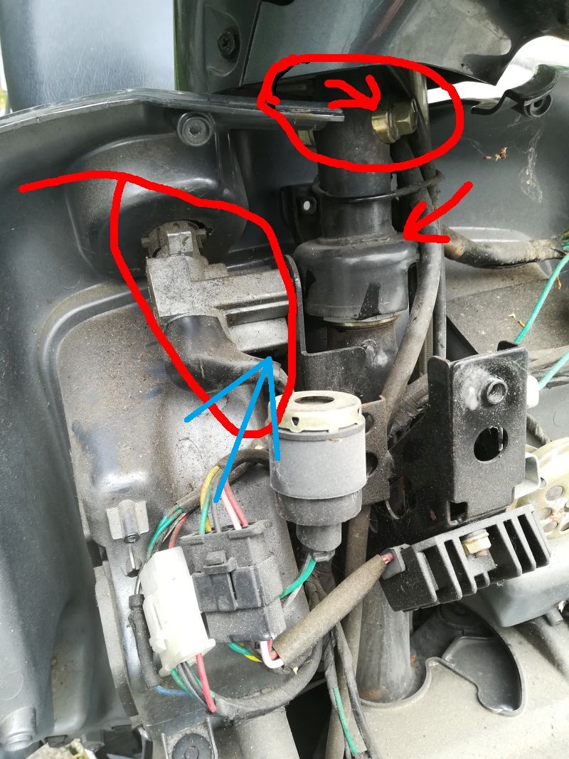

Leider hat es mein Zündschloss wortwörtlich zerbröselt.
Wie bekomme ich das Schloss abgeschraubt?
Muss ich dazu die messingfarbene Schraube an der Lenksäule lösen?
Der schwarze "Metallüberwurf" verhindert das man an die Schraube(n) kommt.
Gibt es etwas zu beachten?
Danke schon mal für die Hilfe
VG Werner

Beinverkleidung abmachen dann siehst du 2/3 Schrauben die das Schloss halten. Die andere Schraube die du Markiert hast hält den
Lenker an Ort und Stelle ;) machste die ab kannste den gesamten Lenker abziehen.
Siehe Bild dort müssten die Schrauben sein, gut möglich das es Abrissschrauben sind! am bester mit ner Wasserrohrzange
lösen oder nen Schlitz reinflexen.

Verstehe ich das richtig, mit Beinverkleidung meinst du die Verkleidung die von der Sitzbank aus vor meinen Beinen ist? Die Seite von der ich auch das Zündschloss sehe?
Also baue ich das Zündschloss von der Sitzbankseite aus und nicht von Vorne wo jetzt die Verkleidung schon weg ist?
Abrissschrauben? Diese Schrauben MÜSSEN dann beim lösen abreißen?
Danke schon mal für deine Hilfe

Nein die reissen nicht ab. Die sehen aus wie Linsen, mach da ein Schlitz mit einem Dremel rein und du kannst die normal mit einem Schraubendreher aufdrehen. Teil wo das Handschuhfach dran ist auch ab,

Super, danke schön.

Wegen der Abreißschraube > Mehr dazu > https://de.wikipedia.org/wiki/Abrei%C3%9Fschraube
Mach es so wie Daxthomas geschrieben hat
