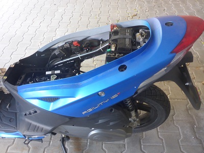

Hallo Agility Gemeinde,
ich muss hinten links mein Blinkerbirnchen wechseln. Wie bekomme ich die seitliche Verkleidung ab ohne das ich Gewalt anwenden muss? Wäre Super wenn mir jemand helfen könnte.
Vielen Dank im voraus
Rollerhelmi
Rollerhelmi

Re: Blinkerbirnenwechsel hinten links
https://www.quad-company.de/roller/ersa ... ung-hinten
Wenn ich das richtig sehe ist das Rücklichtglas nur "Eingeklickt" so das man es Abziehen muss...
Dafür muss man anscheind nicht den kompletten Roller Zerlegen. Ist aber auch keine feine Sache das sowas nicht
im Handbuch steht (Was es definitv sollte...)
Hallo Bastian 90,
erst mal recht schönen Dank für Deine Bemühungen! Ich werde es mir Morgen nochmal anschauen. Ich hoffe Du hast recht mit Deiner Vermutung.
Gruß Rollerhelmi
Gruß Rollerhelmi
Nachtrag zum Blinkerbirnenwechsel!
Ich hatte zwar die seitliche Verkleidung leicht lose bekommen aber dabei ist mir eine Plastiknase gebrochen. Egal, komme ich wenigstens beim nächsten Mal besser dran.
Die neue Birne konnte ich gerade so einsetzen.
Das schlimmste an Kymco glaube ich, ist nicht die Rollertechnik (da hilft ja die Schrauberbibel von Meister Zip weiter) sondern die verdammten Verkleidungsteile! Naja ,vielleicht lerne ich es auch noch wie das geht!
Rollerhelmi
Rollerhelmi
Lustigerweise durfte ich jetzt auch mal eine Blinkerbirne wechseln
Ausander geht so:
Helmfach/Sitzbank ausbauen
Batterie raus
Batteriefach raus
Der hintere Spritzschutz muss weg, dazu
Schrauben seitlich (verbinden die Verkleidung mit dem schwarzen Plastik) raus
Unterhalb sind 3 von diesen Plastiknieten
3 Schrauben von unterhalb.
Den ganzen Spritzschutz nach hinten wegziehen und man kommt eigentlich recht gut an die Blinker dran.
Die Lampenhalterungen lassen sich mit einem Vierteldreh rausnehmen. Geht etwas schwer weil da noch ein Gummi hinter ist, aber mit einer kleinen Rohrzange ging es.
Ausander geht so:
Batterie raus
Batteriefach raus
