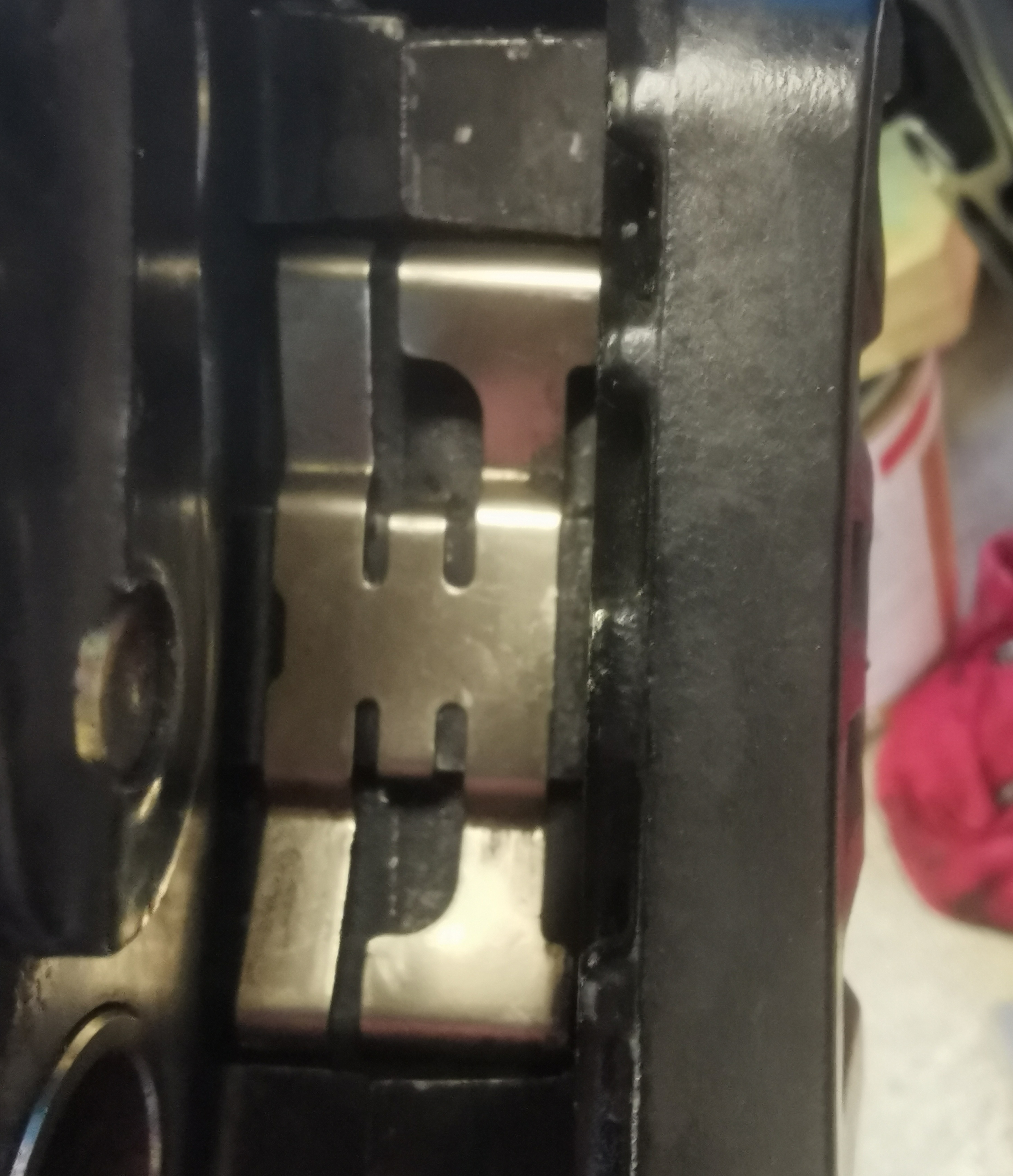

Hallo.
Leider war ich beim zerlegen etwas zu schnell und habe mir nicht gemerkt wie rum das Halteblech in den Sattel kommt.
Anbei zwei Fotos. Weiss jemand wie es rein gehört?

Sieht gut aus . Im eingebauten Zustand drückt das Blech auf die Beläge .

Okay danke. Nur ist es im Bild 1 oder Bild 2 richtig drin? Passt so und so gut.

Gute Frage ... Ich würde mal auf Bild 2 tippen . Wenn hinterher nichts schleift , sollte es gut sein .

Stimmt Bild2 könnte mehr Sinn machen wegen dem Kolbenhub. Auf den Explosionenzeichnungen im Netz kann man leider gar nix erkennen.

Also Bild2 ist richtig. Heute zusammen gebaut und getestet. Funktioniert alles wie es soll.
