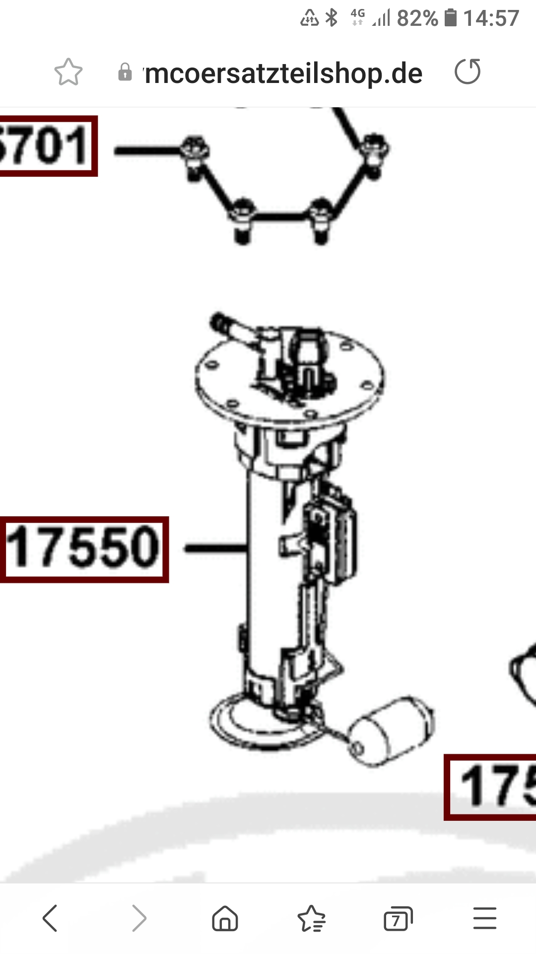

- Beiträge: 70
- Registriert: 05.07.2017, 13:07
Re: Benzinfilter?
Vielen Dank für die vielen Antworten und angeregte Diskussion.
Das der Filter an der Pumpe sitz war mir vorher noch nicht klar bzw kann man es ohne Hilfe nicht wissen da beim Ersatzteilkatalog vom xtown kein Filter angezeigt wird. Werde jetzt auch keinen zusätzlichen einbauen da ja einer vorhanden ist.
Denke diesen Filter kann man vielleicht mal tauschen aber vielleicht erst nach 50000km oder? Fals es überhaupt sinn macht.
