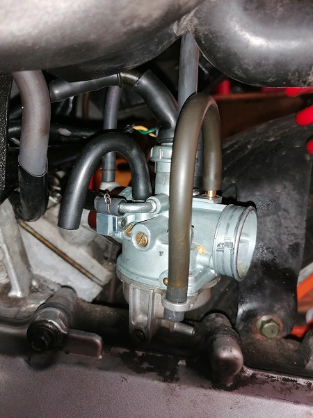

Naraku Ersatzvergaser
mysteriös sind allerdings die Anschlüsse aber seht selbst.

Re: Naraku Ersatzvergaser
Ist der linke Schlauch nicht für Öl. Wenn das öl bereits in den ASS geht solltest du den Anschluß am Vergaser abklemmen.
Der Schlauch vor dem Vergaser kann auch "Unterdruck" sein für Benzin (Ist bei mir so), Ölschlauch direkt am Vergaser.Hasi hat geschrieben: 27.10.2020, 15:22 Ist der linke Schlauch nicht für Öl. Wenn das öl bereits in den ASS geht solltest du den Anschluß am Vergaser abklemmen.
Könnte auch sein das der 2 Anschlüsse am Ansaugstutzen hat, 1x Unterdruck, 1x Öl.
1. Unterdruck für den Benzinhahn wird nach wie vor vom Ansaugstutzen genommen.
2 Der Schlauch der ins leere geht links von der Ölversorgung, ist Suspekt jedoch schließt man ihn, bekommt die Genmischregulierungsschraube keine Luft mehr
3. Der hinter Schlauch welcher in das Loch der Schwimmerkammer außen eingeführt wird dient zur Entlüftung der Schwimmerkammer.
4. der kleine Anschluss am Gasschieber ist fürs Öl
5. Der verbleibende Schlauch ist die Spritzufuhr da dieser zum Schwimmlernadelventil führt.
So nachdem ich also mit den Modellen von Naraku diverse Stunden und viel Geld eingesetzt habe muss ich leider feststellen das diese Kernschrott sind und in keiner Weise zu gebrauchen sind.
12er Ersatz Naraku Hauptdüse geändert Nadel geändert Schieber geändert alles versuche sind gescheitert ich finde hier auch keinen vernünftigen Beweis dafür das der Roller nach 2 KM mit diesem Vergaser den Dienst verweigert!!!
Nur der Dink und der S9 LC haben zwei Anschlüsse für Kühlwasser . Öl an zwei Stellen wird nur bei den neueren Modellen ( S8 , Like , Agility 2T 16+ ) zugeführt .
Der S9AC und der GD haben am Vergaser folgende Anschlüsse :
Sprit , Öl , Entüftung Schwimmerkammer , Ablassschauch . Beim GD ist der Unterdruckanschluß am Zylinderfuß am Motorblock , beim S9 am Ansaugstutzen .
Die Leerlaufluftregulierschraube ist in Richtung Ansaugsutzen , schräg von der Seite nach oben hin , Kreuzschlitz .
