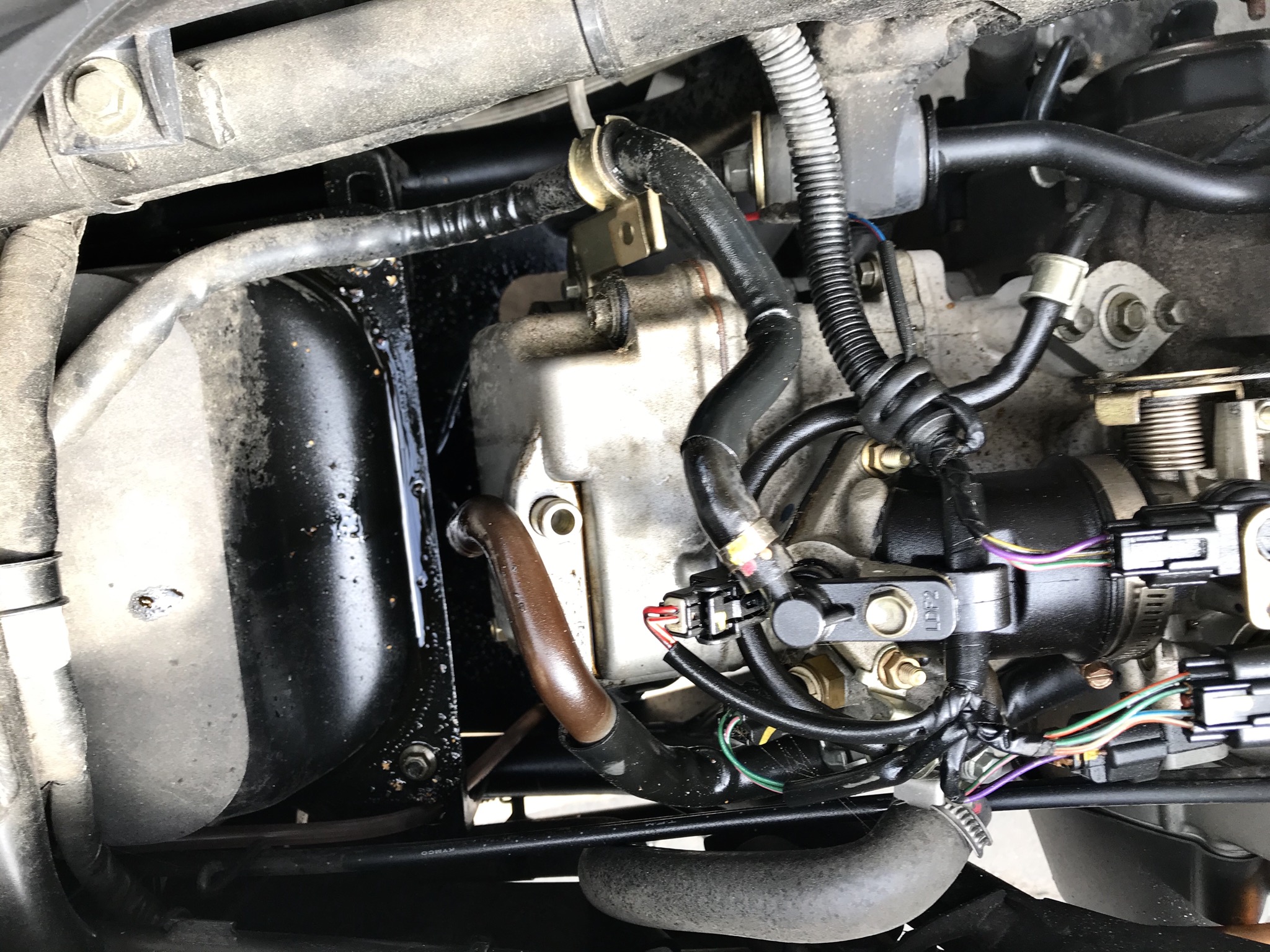

Ich habe den Fehler gefunden. Gleich auf Arbeit habe ich mein Baby auseinandergenommen. Also Helmfach raus und dann hat man die Ursache schon gesehen. MeisterZIP hat recht gehabt, der Schlauch von der Kurbelwellenentlüftung hat sich gelöst.
Mich wundert nur das gleich so viel Öl rauskommt. Wenn das immer so viel ist, ist der Ölabscheider im Luftfilter, bald voll. Das hatte schon mal, bei meinem Ex-Roller(Piaggio Xevo 400). Am Ende war der ganze Drosselkörper und die Kerze verölt. Ursache war ein gebrochener Kolbenring.
Ich habe auch noch mal, Hartmut seine Bemerkung überprüft. Am Ölmessstab riecht das Öl nach Benzin(Ich fahre halt ausschließlich in der Stadt), das Öl am Boden hat nicht gerochen. Ich weiß das Stadtfahrer öfters mal Autobahn schrubben sollen, um den Benzinanteil im Motoröl zu verdampfen.
Vielen Dank für eure Tips und mahnende Worte!
