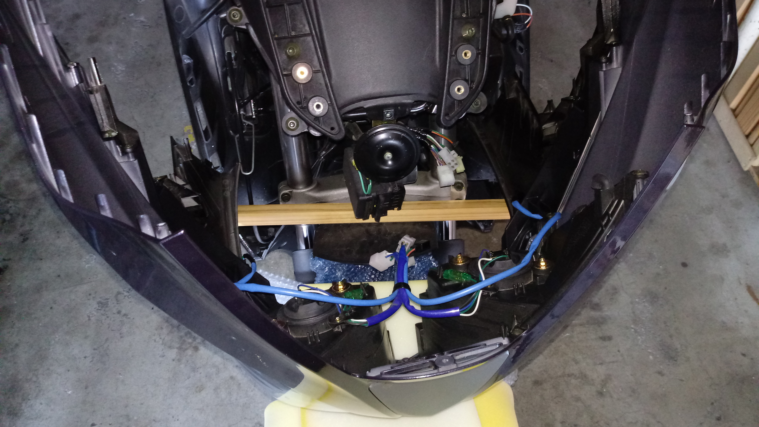

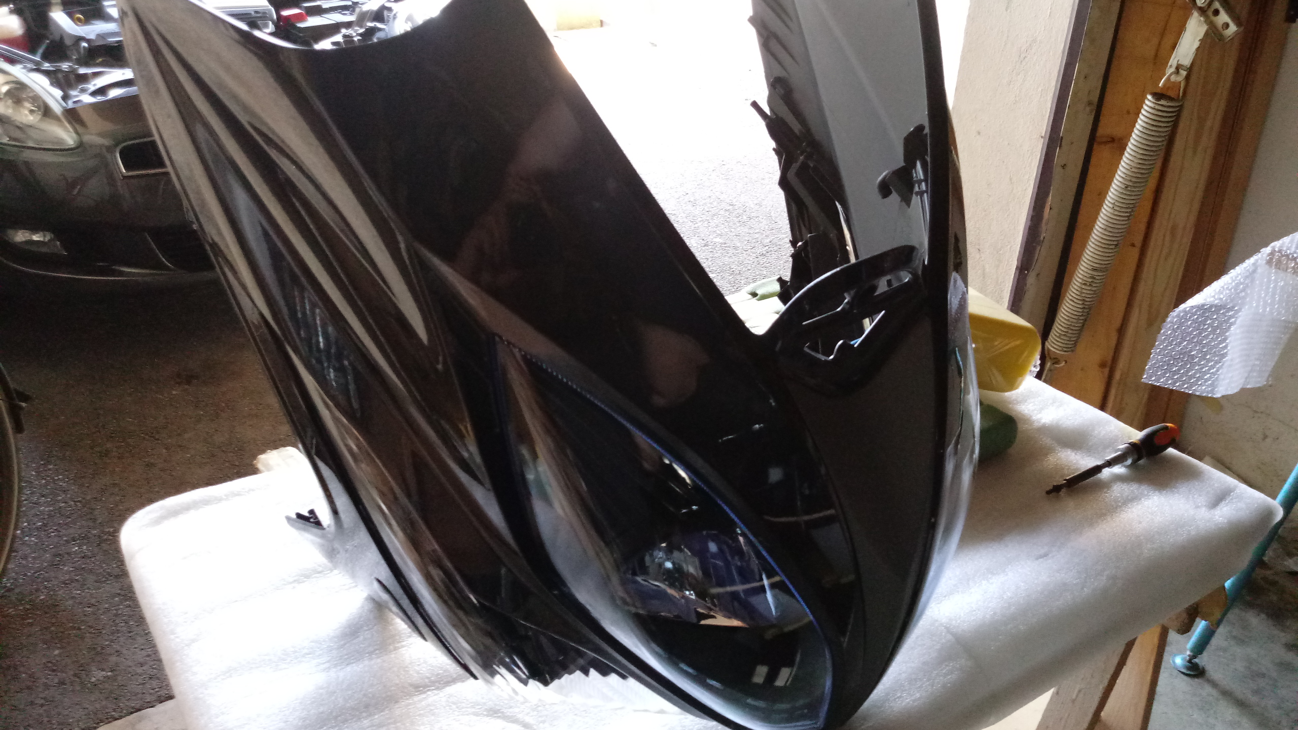

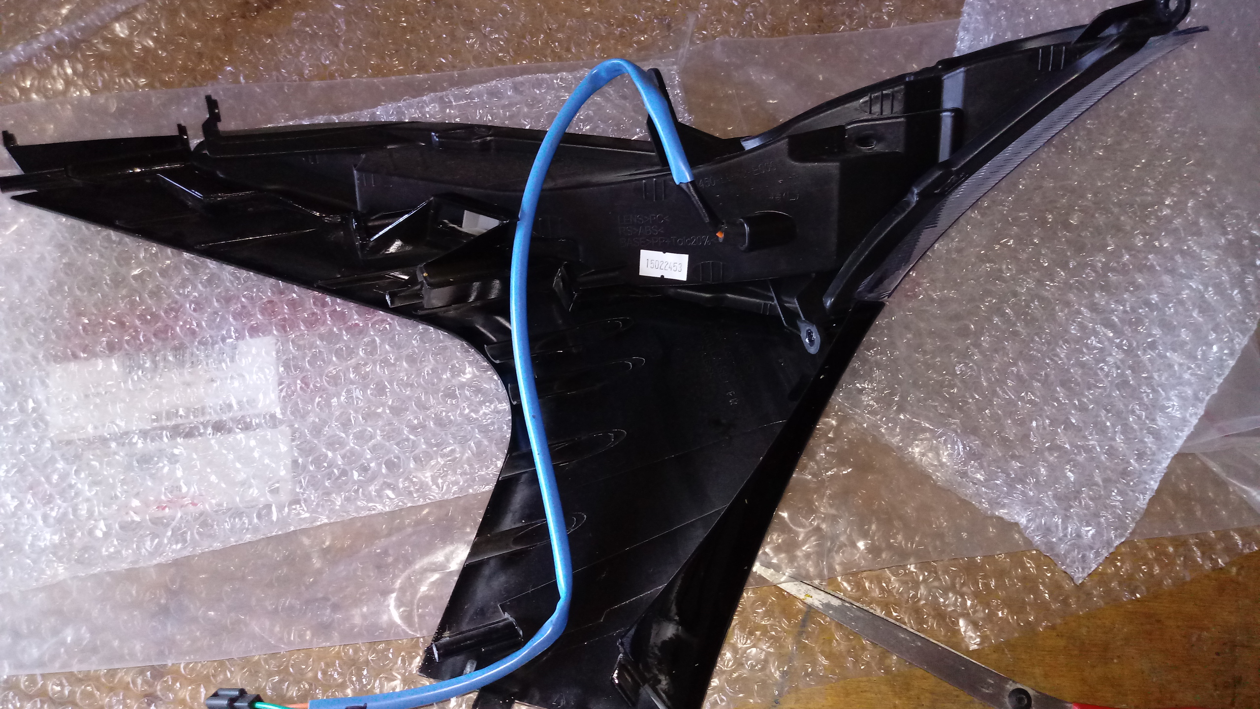

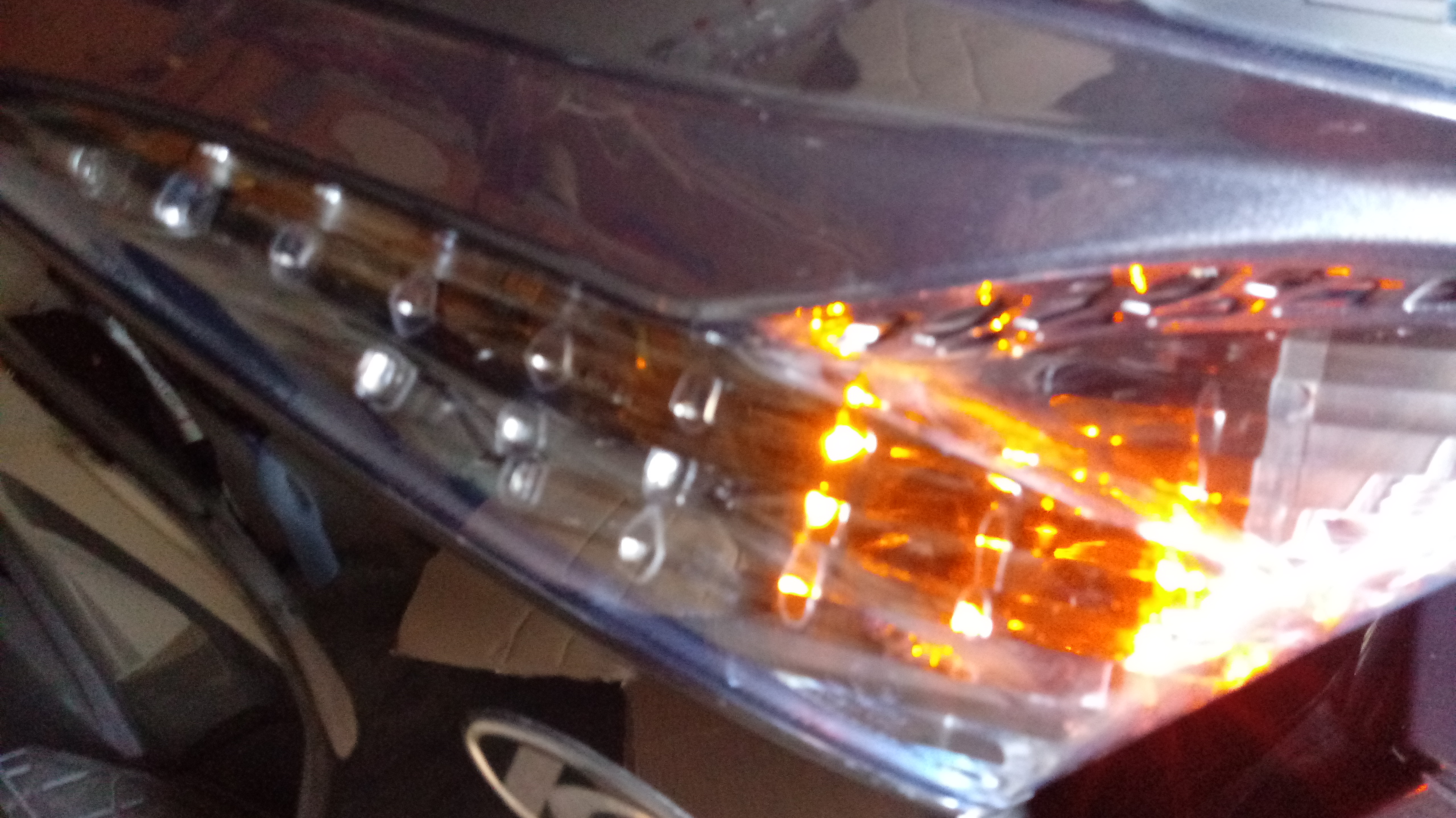

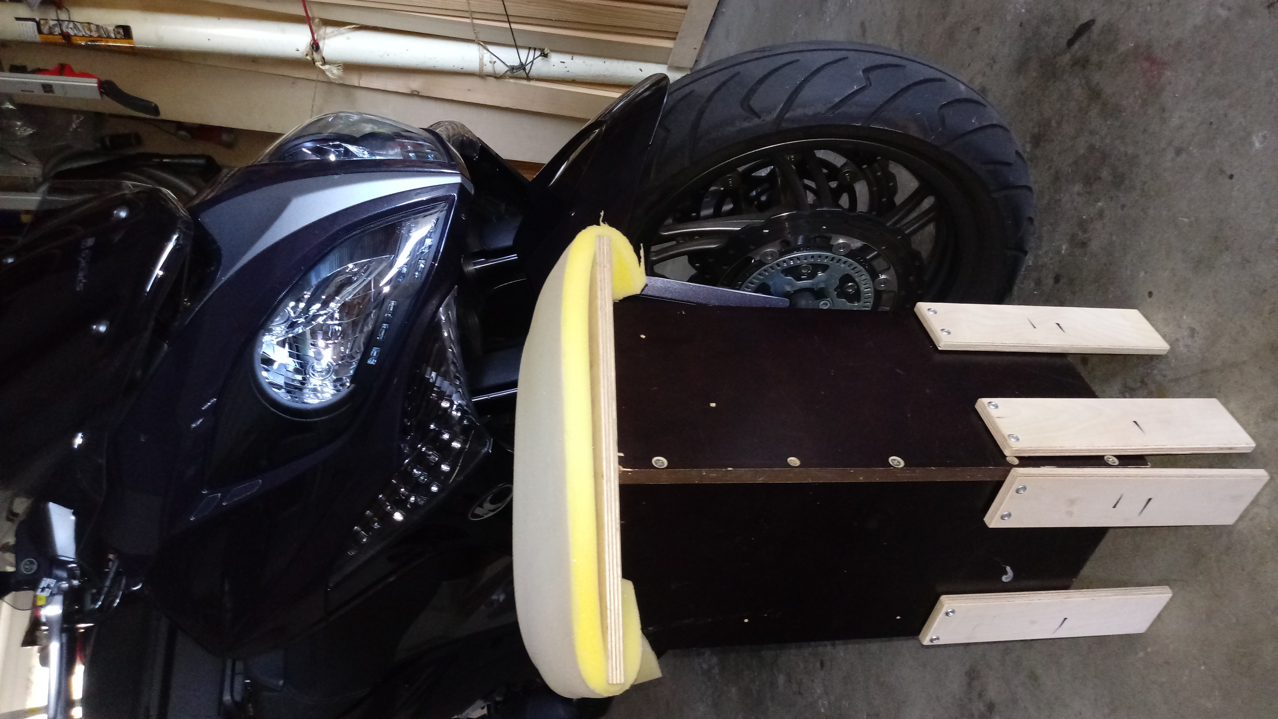

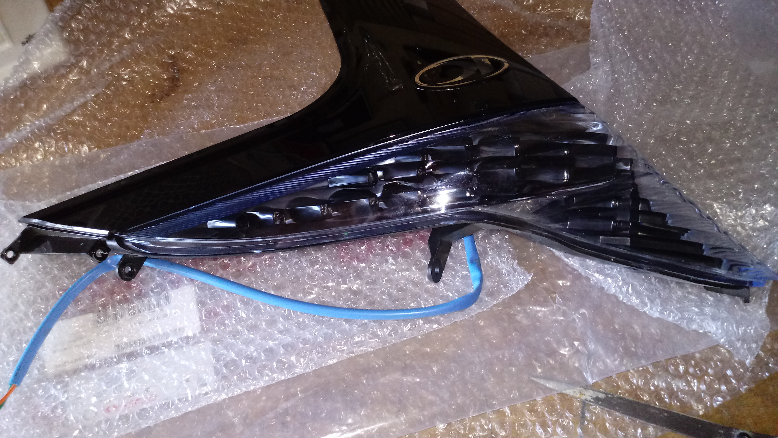

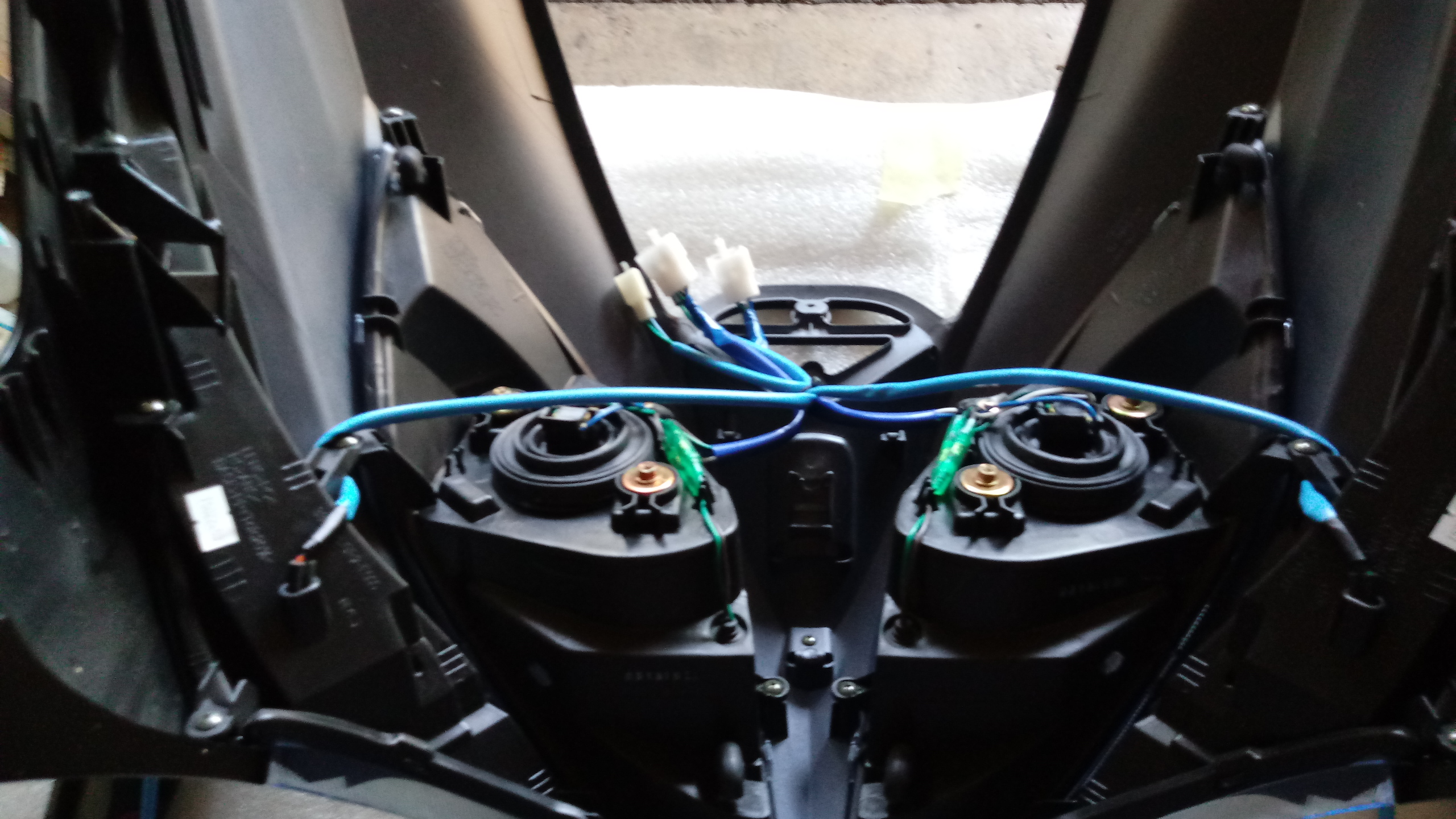

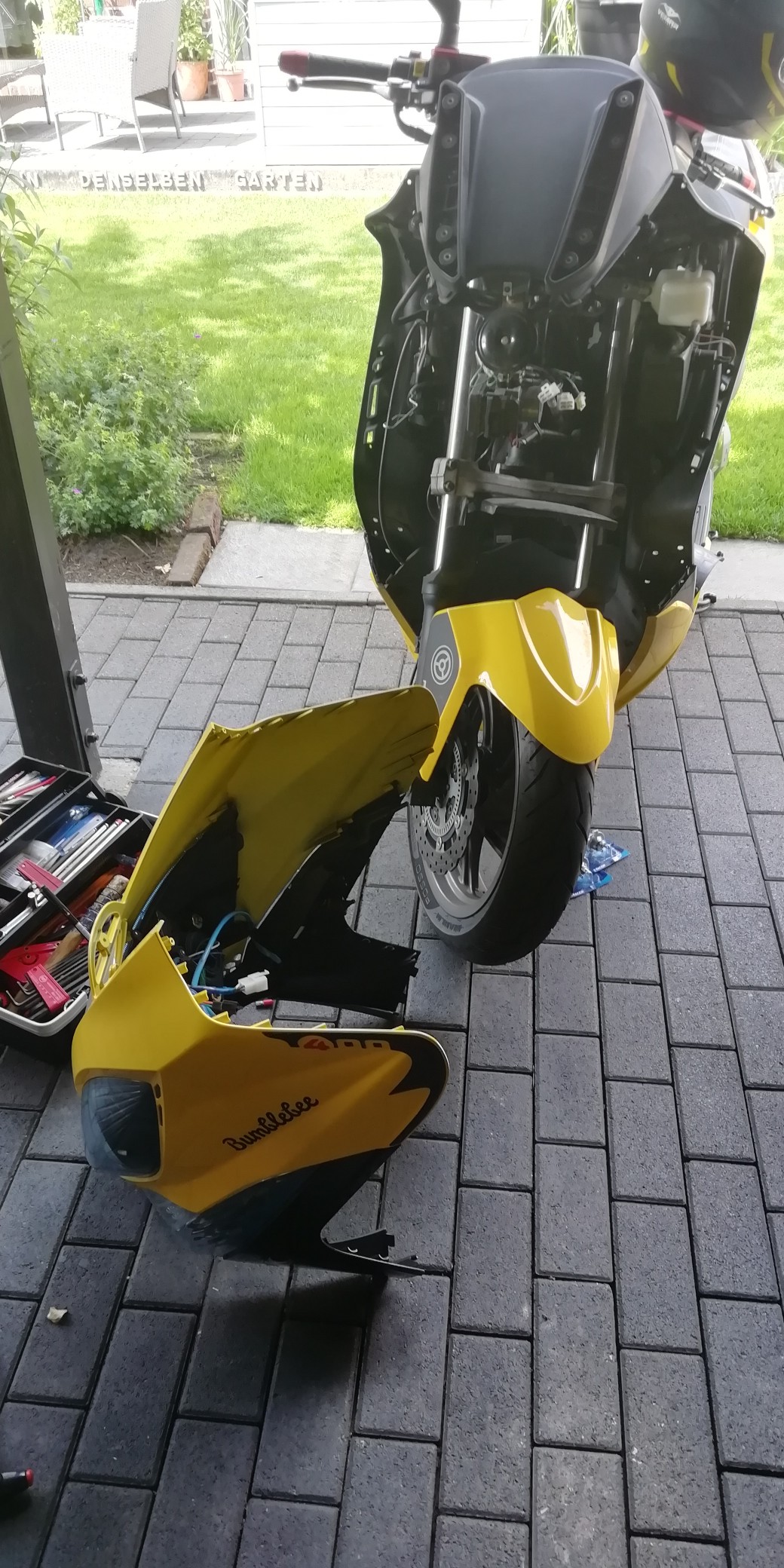

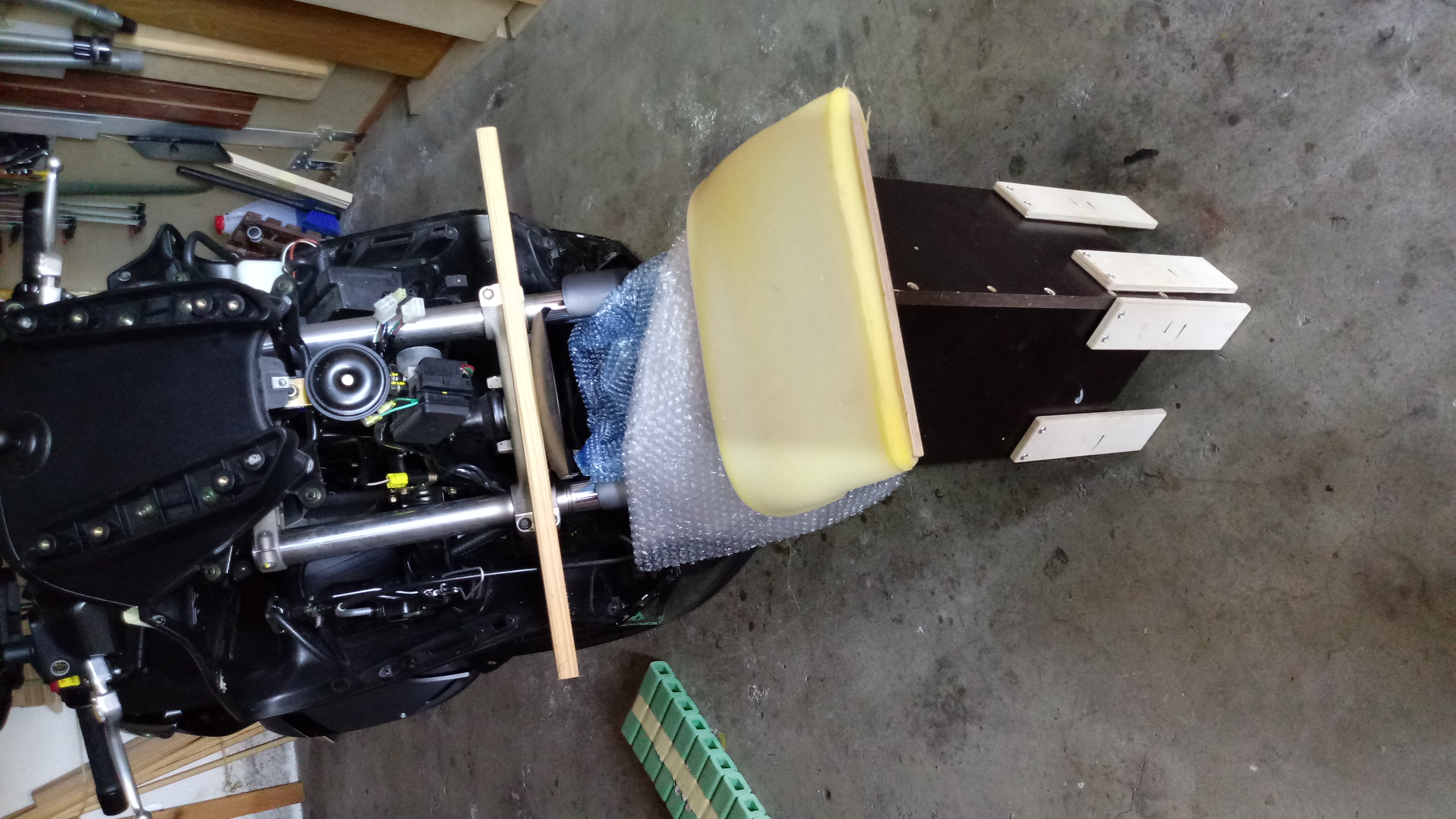

Hallo Leute .
Habe jetzt den blinker ausgetauscht .
Eigentlich war das nicht so schwierig .
Es wurde ja schon berichtet wie mann die ( Front runter ) ausführlich beschrieben .
Vielleicht den einen und anderen tip hätte ich .
Habe mir auf der schnelle was gebaut wo mann die front draufstellen kann wenn die noch an den kabeln hängt und ist niemand da zu helfen .
Schaut euch einfach die bilder an .
Für mich war das eine große hilfe .
Ansonsten hat alles gut geklappt und blinker geht wieder

Ich hab mir die Haube einfach auf die Beine abgelegt und die Stecker gelöst. Habe nicht den Platz für explizite Montagevorrichtungen, aber schön gelöst.
BtW: Bilder vorher komprimieren freut den Admin.

Leider kann mann keine LED austauschen am blinker , da hilft nur neu kaufen , so wurde mir gesagt von kymco händler .
Und bei mir war auch kein wakelkontakt oder ähnliches .
Bin mir nicht 100 % sicher aber den blinker kann mann nicht aufmachen
