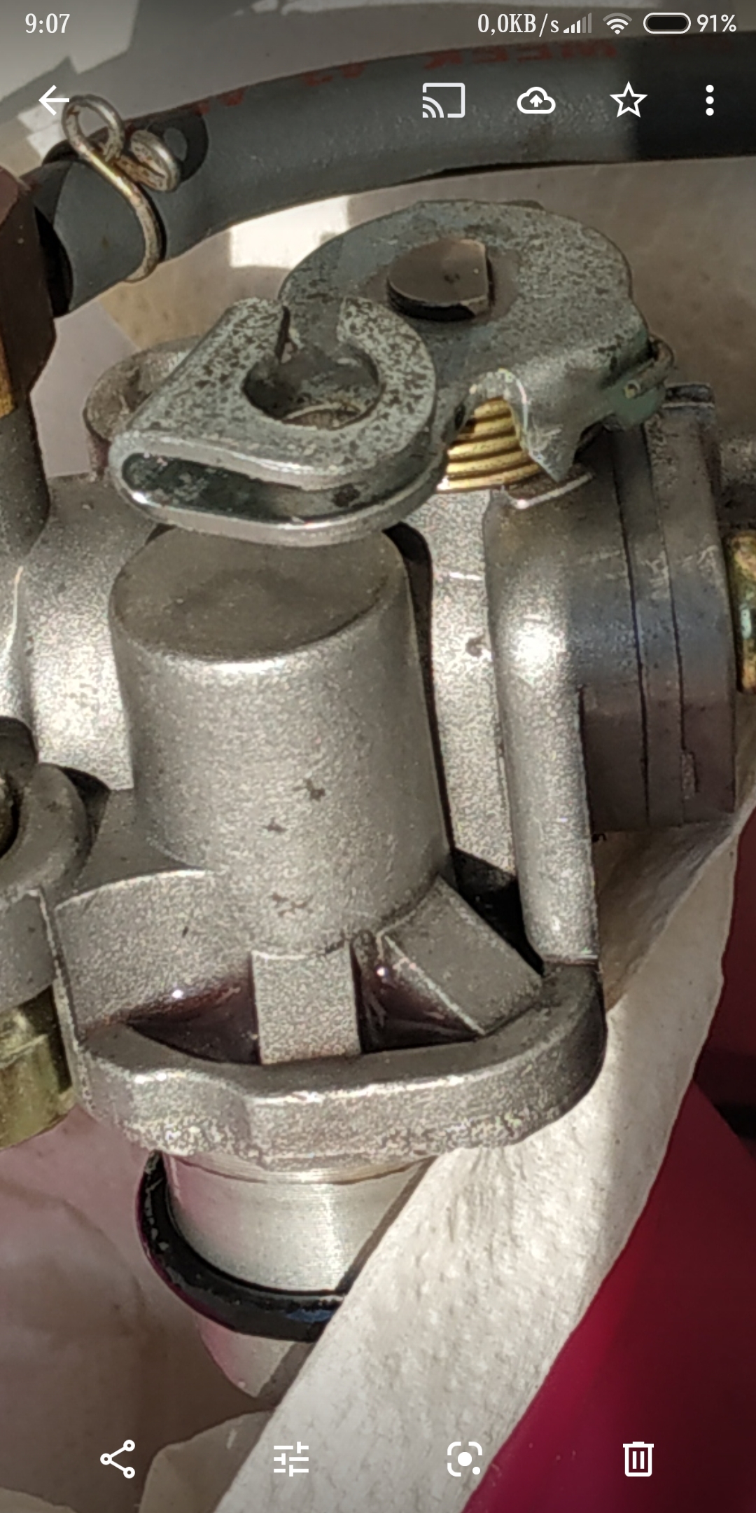

wo kommt denn hier das öl in den drei Vertiefungen her?
vg vom burgmanfahrer :wink:

Kann sein , dass die Pumpe einen Riss hat , oder die Welle ist oben undicht .

danke Meister, die Welle hatte ich auch in Verdacht. man sieht aber keine öllaufspur von oben und das öl in den linken Vertiefungen erklärt das auch nicht. bleibt die risstheorie. hm, ich beobachte das mal weiter, eine ersatzpumpe habe ich schon mal geordert.
