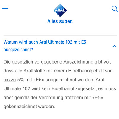

Wenn man am Gaszug alles etwas strammer stellt fühlt sich das Gas auch anders vielleicht besser an. Ist die vordere Schraubvorrichtung am Lenker rechts unter der Gummitülle. Das habe ich heute nach meinem Griffwechsel gemacht und gemerkt.
Obwohl nichts wirklich geändert wurde fühlt sich das Gas besser kontrollierbar an so ohne Spiel aus der Ruhestellung.
Einfach probieren und gucken ob’s einem persönlich was bringt.
Dann war ich noch tanken und auf der neuen Zapfpistole ist mir beim 102er Oktansprit auch das E5 Symbol aufgefallen.
Oh Schreck, doch (neuerdings) Bioplörre drin ? Nein, siehe Text von Aral:
