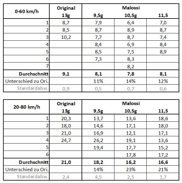

Ich habe den selben Roller. Vorweg, er wird gefühlt jeden Tag etwas schneller, besonders nach der ersten Inspektion nach 500km. Aus einem anderen Forum habe ich gelesen, das sich da noch was bin 5000km tut.
Der Roller fährt auf der Gerade 92 km/h laut Tacho. In Steigungen tut er sich mit originaler Variomatic schwer.
Mir wären 5 km/h auch lieber, nur konnte ich den Roller vorher nicht probefahren.
Empfehlenswert ist eine andere Variomatic. Die habe ich gleich nach der 500 km Inspektion eingebaut.
Als Anhang eine Tabelle.

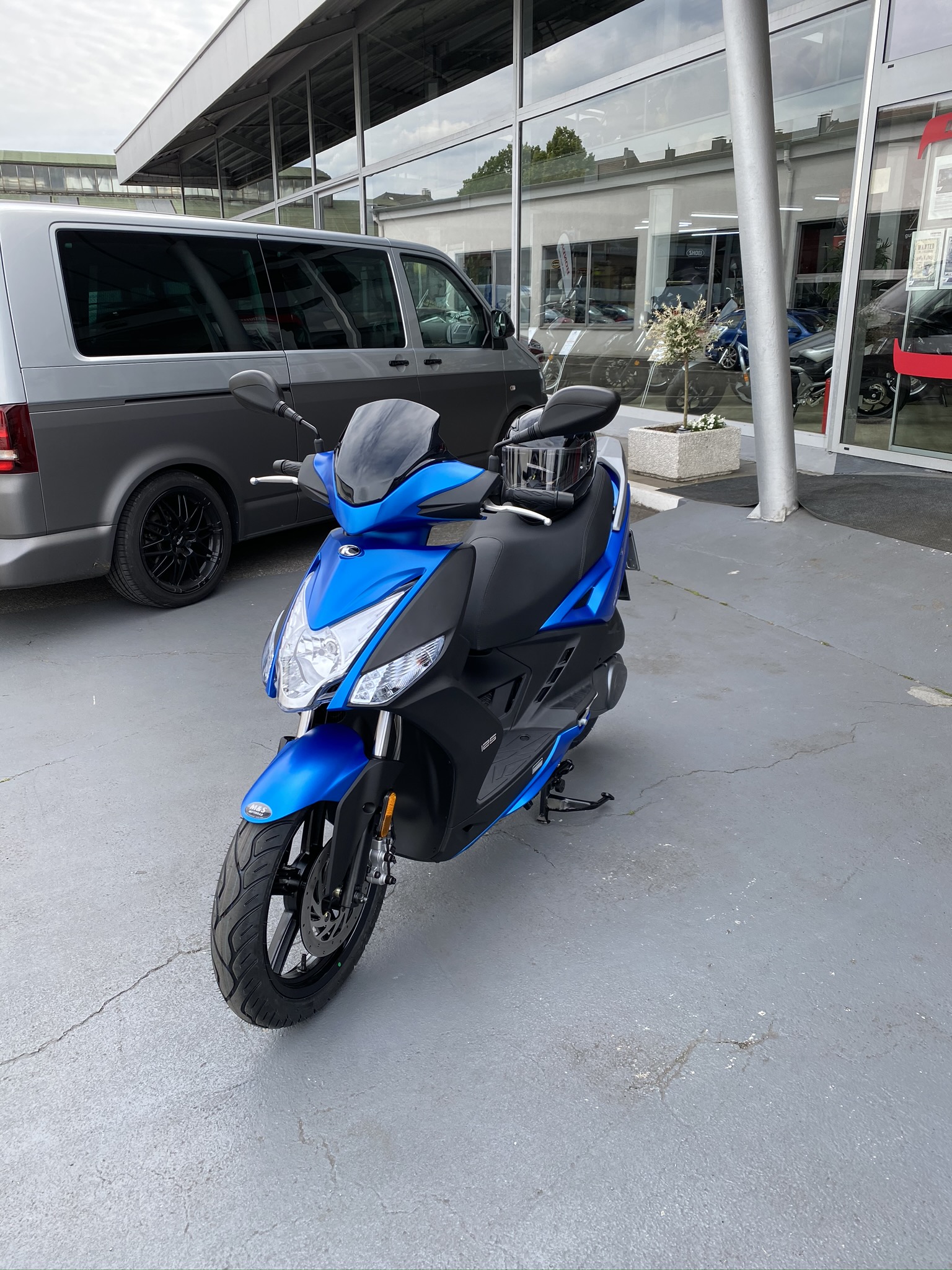

Mittlerweile habe ich jetzt den Agility
Bis jetzt gefällt er mir super (150km) nur bergauf hätte ich mir etwas mehr erhofft. Ausfahren konnte ich den Roller ja noch nicht. Ansonsten auf der geraden macht er in der Stadt und auf der Landstraße schon Spaß.
Ich werde morgen mal in der Werkstatt nachfragen wie teuer so ein Umbau der Variomatik ist. Ich bin da sowieso da weil ich noch ein Topcase bekomme. Dann kann ich mir das ja auch zur 500km Inspektion überlegen.
Vielen Dank nochmal und ich werde hier dann mal hin und wieder meine Erfahrungen Posten.
LG Tomy.

ob es gleich die Multivar von Malossi sein muß, ich weis nicht.
Also ich fahre ja das selbe Modell seit 2015, allerdings inzwischen mit einigen kleinen positiven Veränderungen und da gehören seit der ersten Inspektion halt die Gleiter von Dr. Pulley dazu. Achtung nicht die neuen "FR" mit den Flügelchen, sondern die alten "SR" Modell plus eben den 3 Gleitstücken "SP". Mit diesen Gewichten in 11,5g bzw. 12g hab ich beste Erfahrungen bis heute (bereits knapp 20.000km) gemacht, als das der kleine dadurch einen ruhigeren Motorlauf als auch etwas mehr Top-Speed sowie eine bessere Beschleunigung hat.
Und ja meiner hat bis 5.000km auch noch gemächlich an Leistung zugelegt, wenngleich halt bei seinem kleinen Motor in bescheidenen Maßen, ist eben der schwächste Kymco mit nur 6,6kw bzw. 9PS.
Bei den Pulley´s gilt es halt das für sich optimale Gewicht zu finden, was eben von Landschaft (bergig oder flach) als auch dem eigenen Gewicht abhängt. Hinzu kommt das bei der Montage der "SR" Pulley´s (also die ohne seitliche Flügel) strikt auf die Einbaulage und dem Einbau zu achten gilt, da sofern sie sich beim Einbau verdrehen nicht den gewünschten Effekt (Leistungsverbesserung) erziehlen. Wie der Einau von statten geht und worauf zu achten ist haben wir hier im Forum bereits groß und breit berichtet und kann auf der Homepage von Dirk (Dr. Pulley) nachgelesen werden.
https://drpulley.shopnix.de/?MODsid=nld ... id9596ddd6
Mein persönlicher "Tip" am Rande, optimale Ergebnisse erziehlt man nur mit optimalen Material, also im Fall der Pulley´s wenn auch die Gleitflächen der Vario-Rampen entsprechend Glatt (Poliert) sind.
All das dann auch noch zu einem günstigeren Preis als gleich eine komplett neue Vario.
Übrigens lass dich nicht von den Gewichtsangaben in meiner Signatur irritieren, ich hab die Gewichte ja auf das jetzige Leistungsniveau angepaßt (150ccm Motorumbau).
