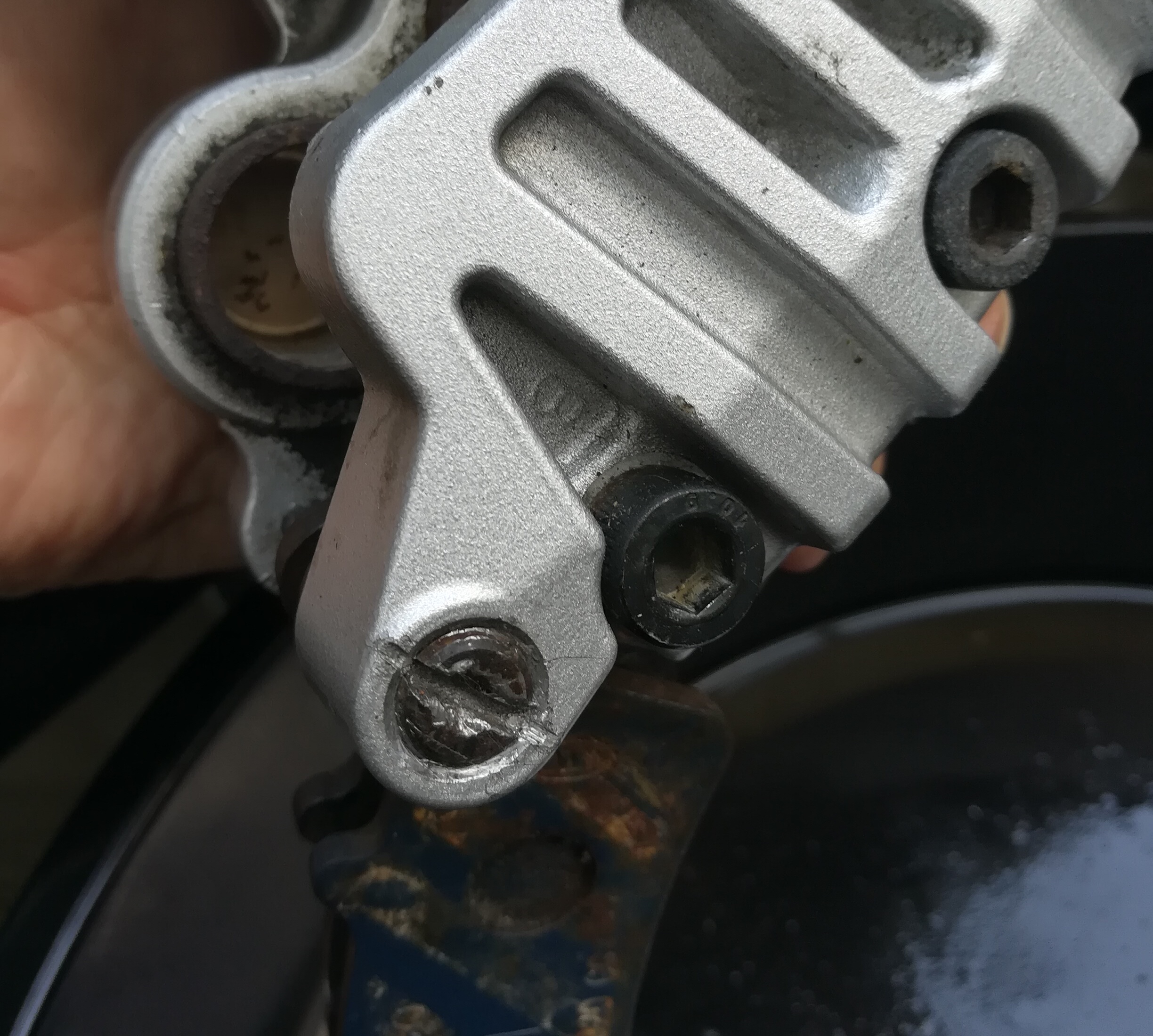

Ich bin gerade dabei meine Bremsbeläge vorne zu wechseln und bekomme diese lange Bolzen-Schlitz- Schraube, die die Beläge hält, nicht auf. Hab es erst mit WD40 und einwirken versucht. Gerade mit erhitzen des Schraubenkopfes.
Nix geht! Die Schraube sitzt fest wie einbetonieren.
Hat vielleicht irgendwer noch ne zündende Idee. Raus muss sie jedenfalls, weil die Beläge in dem Bolzen einhängt werden müssen.
Bin für jeden Tipp dankbar.

Habe selbes Thema. WD 40 versuche ich jetzt1 mal die Woche. Nischt geht.
Alternativ, brachiale Gewalt und den Bolzen neu bestellen.

Hallo Hasi
Echt jetzt!?
Kann doch nicht sein!
Irgendwie müssen die Profis in der Werkstatt die Schraube doch auch auf kriegen.
Ich lass sie jetzt noch mal über Nacht mit WD40 und werde danach morgen früh mal den Kopf + das Ende der der Schraube erhitzen. Wenn es dann nicht geht dann ... ?
Und wie willst du die entfernen? Etwa aufbohren?

Das Problem ist bekannt , nicht nur bei Kymco , sondern auch bei Honda , Piaggio etc.pp .
Die Ursache ist schlichtweg mangelhafte Wartung , die den Stift festgammeln lässt ( hier sitzt übrigens noch eine kleine Schlitzschutzkape davor ) .
Man muss in diesem Fall , wenn es überhaupt klappt , den Bremssattel vom System entfernen und in einen Schraubstock einklemmen . Dann einen neuen , GUTEN Innensechskant benutzen . Wenn das nicht klappt , benutzt man einen Innenvielzahn , den man in den Innensechskant schlägt .
Wenn das auch nicht klappt , nicht ausbohren ( das ist sehr haarig , das Gewinde kann schnell beschädigt werden ! ) , sondern leider Bremssattel erneuern .
Daher baue ich bei allen Fahrzeugen den Stift bei der ersten Inspektion immer aus , lege ihn in Kupferpaste und setze ihn wieder ein , der wird dann bei jeder Inspektion gelöst und wieder befestigt .

der Meister hat es erwähnt, wenn du vorn einen Schlitz hast, ist es nur die abdeckschaube, welche nur wenige gewindegänge hat. erst dahinter ist der bolzen, welcher die Bremsklötze hält. und der bolzen hat ein inbus.

Ja, der Kopf ist definitiv mit einem Schlitz, aber es bewegt sich nix. Ist aber auch ein Rechtsgewinde oder?

ja, linksrum drehen ist auf.
eventuell mit kleinem Meisel oder stabiler reißnadel am Rand des Schlitzes in Drehrichtung locker schlagen

Ich benutze für den kleinen Schutzdeckel immer einen manuellen Schlagschrauber ( ist Rechtsgewinde , also im Gegenuhrzeigersinn aufdrehen ) .

So, ich gebe es für heute auf.
Mein Nachbar hat sich auch gerade noch dran versucht: Keine Chance.
Selbst mit Hammer und Meisel.
Ich habe keine Ahnung, was der Hersteller sich dabei gedacht hat. Das hätte man technisch eigentlich genauso einfach halten können wie beim Bremssattel hinten.
Müssen die 3 Imbus-Schrauben auch noch rausgedreht werden?

Der Deckel hat die Funktion , die Schraube zu schützen . Nur , wenn der Deckel mangels Wartung festgammelt , kann der Deckel nichts dafür .

Peugeot mit Nissin-Sattel hat das auch so, da hatte ich in 12 Jahren, auf über 110.000 Km keine Probleme. Gingen immer mit Schraubendreher raus.
Die Größeren Imbusschrauben haltenndie beiden Sattelhälften Zusammen.

weiter mit rostlöser einweichen und es immer wieder mit dem Hammer und Meisel probieren, ist ja noch genug Fleisch zum ansetzen da. man braucht geduld!
man könnte es auch mit erwärmen probieren.
wenn alles nicht hilft, dann doch ausbohren, ist ja nur eine abdeckschraube.
aber dann kommt die frage, wie fest ist der bolzen dann eingegammelt ?

Hatte das glück auch schon bei 4 Kymcos (Grand Dink, Yup 50, Yager 50, Spacer 50). Leider werden die meisten Werkstätten die
Bolzen nicht Kontrollieren, meistens bei der Inspektion nur ne Sichtkontrolle.
Der Yup hat z.B nur 5600km runter, ist aber schon was älter = Festgegammelt. An meinem dieselbe kacke, Bremse wurde zuletzt
2015 in einer Kymco Werkstatt gemacht, leider haben die die Bolzen mega angeballert und ich bekomme die nicht mehr raus.
Kymco dreht ziemlich am Rad was den Preis angeht für den Bremssattel in Silber > 119,01 EUR oder Schwarz 135,22 EUR.
Man kann es auch übertreiben, zu allem Überfluss sitzt der Bremssattel beim Yager/Spacer auf der Rechten seite, bei den
allermeisten Rollern sitzt dieser Links.
Die meisten Gebrauchten kann man auch vergessen, 1x Gekauft und Schrauben waren Festgegammelt
Klar kann man bei ebay neue bekommen ab 19,95 abbeeerr: Gerne noch Spähne im Bremssattel, Kolben gehen
mitunter nur schwer rein und raus (Im Schlimmsten fall bremmst du und er lässt nicht los).
Hab mir einen für knapp 60€ Gekauft, läuft und die Qualität ist auch sehr gut, ebenso die Bremspumpe für knapp
30 Euro verrichtet ihre Abreit 1A und entspricht mit kleinen ausnahmen (Deckel, Gummi) dem Original.
PS: Einige werden jetzt natürlich mosern: Wer billig Käuft, käuft nicht immer Zweimal. Nur auf die Qualität achten
und die teile genau Untersuchen zzgl. Nicht das billigste Kaufen.

Solch ein Handschlagschrauber ist für festsitzende Schlitz- oder Kreuzschlitzschrauben ideal.MeisterZIP hat geschrieben: 29.05.2020, 09:53 Ich benutze für den kleinen Schutzdeckel immer einen manuellen Schlagschrauber ( ist Rechtsgewinde , also im Gegenuhrzeigersinn aufdrehen ) .
Im Lieferumfang des Schlagschraubers - so zumindest bei meinem - sind auch gleich ein paar Bits in der blechernen Aufbewahrungsbox mit dabei.
Die Drehrichtungsmarkierung-/bezeichnung am Schrauber kann ggf. zu Verwirrungen führen - wer das simple Funktionsprinzip mit den Stahlkugeln verstanden hat, der braucht diese Markierung eh nicht.

@MeisterZipp
Bitte unterlassen es mir, ständig "mangelnde Wartung zu unterstellen".
Sieht der Bremssattel etwa so aus?
Also lass es bitte!
Das ganze ist eine Fehlkonstruktion!
Soweit verstehe ich die Technik und Mechanik schon. Abgesehen davon habe ich beruflich auch am Rande damit zu tun.

- Beiträge: 937
- Wohnort: Neubrandenburg
- Hat sich bedankt: 154 Mal
Re: Bremsbeläge vorne wechseln
So ich habe ihm Gewalt angetan, dem Roller!
Die Schraube ließ sich mittels großer Wasserpumpenzange nach wegschieben der Bremssteine nicht drehen.
Dann hat mein Hausmeister ein Schraube angeschweißt und mit Hebel und viel mehr Gewalt die Schraube gelöst bekommen.
Die Schraube war nicht festgegammelt sondern schön mit blauem Schraubensicherungslack gesichert. Wer macht denn so etwas, wenn der Kopf so weich ist?
- bremssattel.jpg (376.95 KiB) 7430 mal betrachtet

- Beiträge: 17766
- Hat sich bedankt: 1431 Mal
Loctite ist in Serie immer drauf .
Freut mich , dass du es geschafft hast
