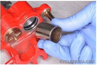

bin gerade dabei die Bremsklötze zu erneuern. Hintere Bremse ist Neuland, wegen der Feststellbremse.
Hinten sind zwei Kolben, einer mit nem gefrästen Kreuz. Das ist der Kolben der Feststellbremse, soweit ich das kapiert habe. Der schaut bei mir entschieden weiter aus dem Löchle als auf dem Foto. Der Witz ist, dass ich die neuen Beläge so nicht reinkriege.
Muss ich den Kolben weiter reindrehen, das wird in dem PDF so gemacht? Drücken lässt er sich nicht. Warum steht der dann so weit draussen?
Ist der andere allein für den Bremsdruck zuständig?
Habe erstmal den Ursprungszustand wiederhergestellt. Fahren (und bremsen) kann ich. Wäre für einen Tipp dankbar.

Ich kenne das jetzt nicht genau beim 400i, aber beim Auto musst du meistens die Kolben zurück drehen und drücken. Dafür sind die Nuten da drin in die das Rückstellwerkzeug passt.
Manch versuchen auch mit einer Spitzzange in die Nuten zu fassen und dann zu drehen/drücken. Dabei sollte man nicht den Kolben in der Führung verkanten, könnte undicht werden.
Das ist dann praktisch der Nachstellmechanismus für die Beläge und Handbremse.
Sieht für mich irgendwie bei deinem Roller auch so aus

Stimmet. Der genutete Kolben ist zum drehen. Wäre interessant zu wissen, wie weit der rein zu drehen ist.

Man dreht den Kolben bis Anschlag rein und verbaut die neuen Beläge, dann die Bremse paar mal pumpen und fertig.
