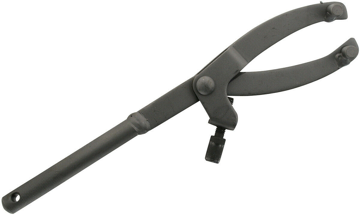

Haltewerkzeug um die Variomatik zu halten , bei evt. Riemen oder Rollenwechsel oder einfach nur um mal nachzusehen.

ich habe mir das besorgt, gibt es für ca. 12 Euro in der Bucht... Passt, im Lüfterrad der Vario sind zwei Löcher, da passen die Stifte rein, schon getestet...

Ihr könnt aber auch einen Ölfilterschlüssel dafür hernehmen.
