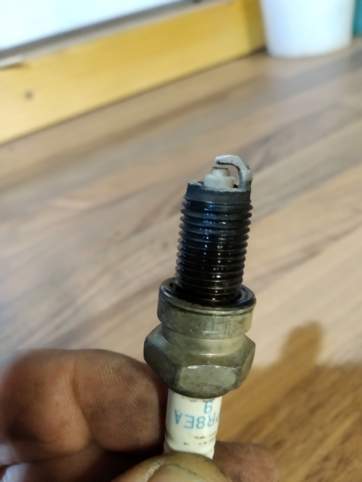

Nachdem ich Riemen, Rollen und Gleitstücke erneuert hatte und die alten Rollen trotz Abflachungen immer noch zu groß und der Riemen 2mm zu schmal waren, dachte ich man sollte auch mal nach dem Ventilspiel und der Zündkerze schauen.
Das war ein guter Plan.

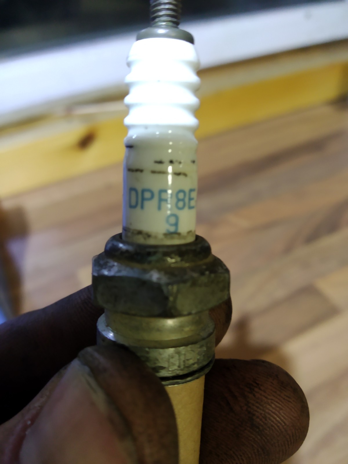

Die Kerze war eine DPR8-E9.
Richtig wäre DPR6-E9. Die ist nun auch drin.
Das Ventilspiel war kleiner 0,05mm.
Habe es korrigiert.

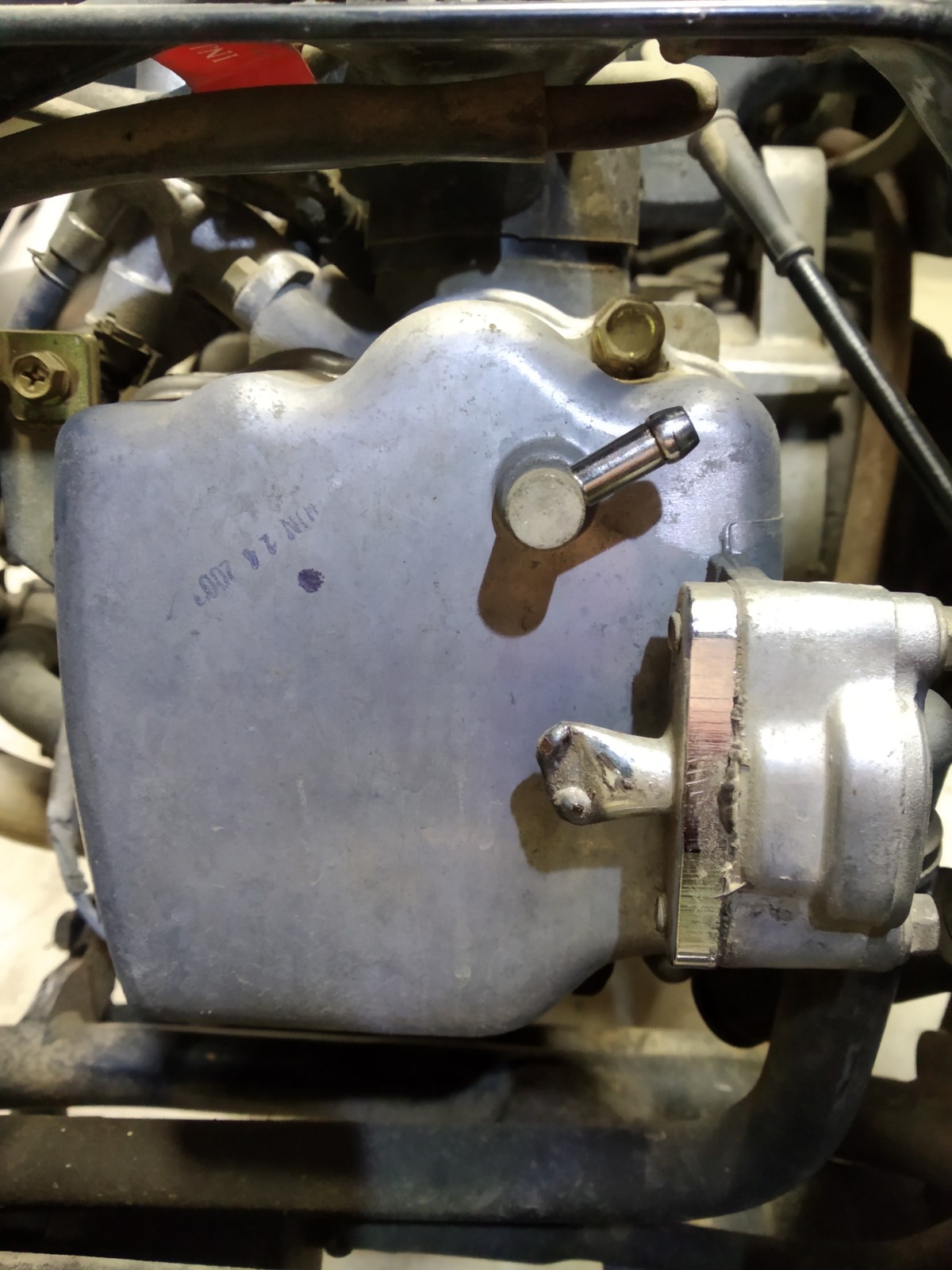

Am Zylinderkopf ist so ein komisches zugelötetes Röhrchen.
Was ist das?
Der Motor tickert jetzt wieder schön rund.
Was ist das?
Okay. Habs gerade selbst herausgefunden. Das ist das Sekundärluftsystem.
Bzw. das war es.
Schlimm, wenn nicht mehr vorhanden ist?
Re: Wartung ist wichtig
Wenn Du nicht zufällig ein Fan von Greta bist, dem Motor macht das nichts aus.
