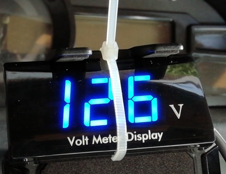

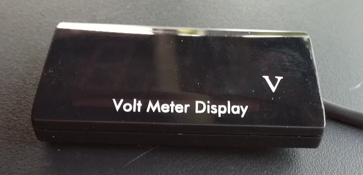

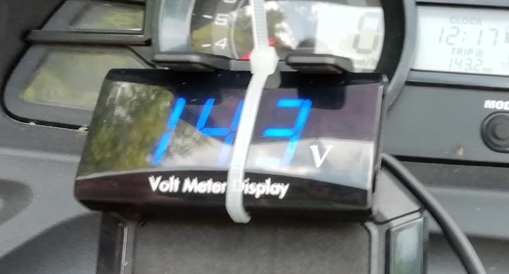

So, das Experiment ist gelaufen. Gestern kam das Kleinod fernöstlicher Ingenieurskunst an. Heute bei Louis zwei Sicherungshalter und zwei 1 Ampere Sicherungen erstanden. Zwei, und das finde ich persönlich besonders pfiffig, weil ich da gleich die passende Anzahl Ringösen habe.
Angecrimpt, fliegend verdrahtet, dranimprovisiert und sofort ne Anzeige. 12,6V ausgeschaltet, im Stehen.
Nach losfahren wechselnd 14,0 - 14,4V.
Kurze BAB Etappe: 14.0V bei 167 km/h mit 7000 U/min.
Jetzt weiss ich garnicht ob das gesunde Werte sind, strommässig so, Topspeed find ich ok. Jaha, Tacho...
Jetzt ihr...
Da das Ganze Dauerplus ist, hab ichs gleich wieder demontiert und die Uhr wieder gestellt. Um das ans geschaltete Plus zu basteln fehlt mir das Wissen. Ich war in erster Linie neugierig.
Das ganze hat mich den Gegenwert eines Zigeunerschnitzels (ja, hier gibts das noch) mit Pommes und Beilagensalat in unserer Dorfkaschemme gekostet. Ich habe also noch 2000 Kalorien gespart.
Jetzt ihr...
