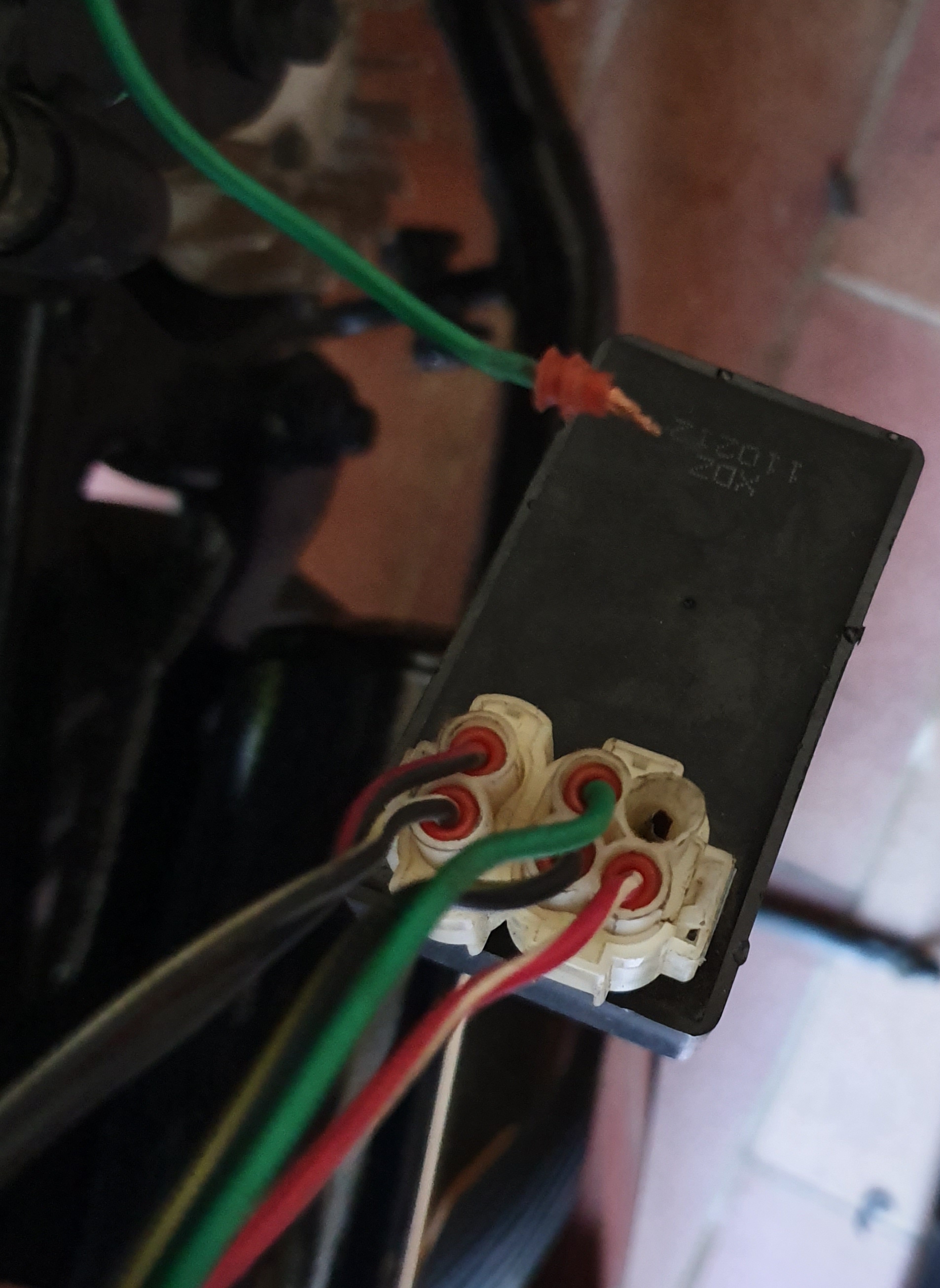

Hallo zusammen , Danke nochmal für die Hilfe. Hat geklappt ,je der getriebeölschraube. Z0ndfunken hab ich immer noch nicht . Vergaser hab ich heute mal ausgebaut und musste mit erschrecken feststellen, das eine schmierige Substanz weiß gelblich drin war. So jetzt das Problem mit der cdi . Ich hab mal ein Foto gemacht . Bei einem Stecker ist das grüne Kabel rausgegangen . Ich hab keine Ahnung wie ich das wieder reinbringen soll noch wie diese klemmen heißen. Jemand einen Rat und Tips? Danke euch ... :)

Den roten Gummipopel mit Silikonspray einsprühen und dann mit einem kleinen Schraubendreher vorsichtig wieder einbringen.

Hallo Manne, danke für den tip. Auf das bin ich auch schon gekommen . Würde ich auch machen, aber das Problem ist , das der Stecker ( das Metallstück) nicht mehr in der Öffnung ist . Somit denk ich mal , gab ich deswegen auch kein zündfunken mehr :( viele Grüße

Der Buchsenkontakt steckt noch im Steckergehäuse. Der Buchsenkontakt muss ausgepinnt und neu vercrimpt werden.
Der Rote Gummistöpsel ist nur die Dichtung.

Danke für die Info. Der Kontakt also die Klemme ist nicht mehr im stecker , das ist mein Problem. Wie heißt das Teil die Klemme wo ich neu brauche?

auf dem Bild ist der Kontakt noch im Stecker, bzw. Buchsengehäuse.
Es ist ein Buchsenkontakt. Wie die Buchse / der Stecker heißt weiß ich allerdings nicht.
Sowas? https://www.ebay.de/itm/CDI-ADAPTER-ANS ... ect=mobile
