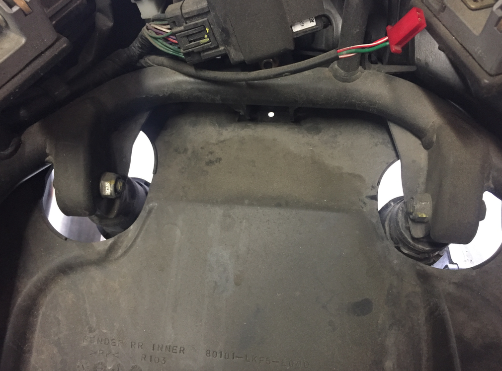

Ich habe mich von dem bisschen regen nicht abhalten lassen und bereits heute die Federbeine eingebaut.
Für den Einbau benötigt man:
-) Ratsche mit 10er, 12er, 14er & 17er Nuss
-) 14er Ringschlüssel
-) Kreuzschraubenzieher
-) Evtl. Spanngurt
Nach dem Ausbau des Helmfachs kommt man zur oberen Aufnahme der Federbeine.
Bildschirmfoto 2019-05-28 um 19.53.02.png (1.2 MiB) 5916 mal betrachtet
Beide Seiten lösen, damit sich die Schwinge herunterklappt. Dieser Schritt ist notwendig, da sich sonst das rechte Federbein nicht ausbauen lässt.
Danach die unteren Schrauben lösen und die alten Stoßdämpfer einfach herausziehen.

Da ich den Umbau alleine gemacht habe, habe ich einen Spanngurt durch das Hinterrad gezogen und über der Topcasehalterung abgestützt. So konnte ich ohne viel Kraftaufwand die Schwinge soweit anheben, bis die oberen Stoßdämpferlöcher in Position waren.
Oben die Schrauben durchstecken, Mutter anziehen, Helmfach rein, fertig.
