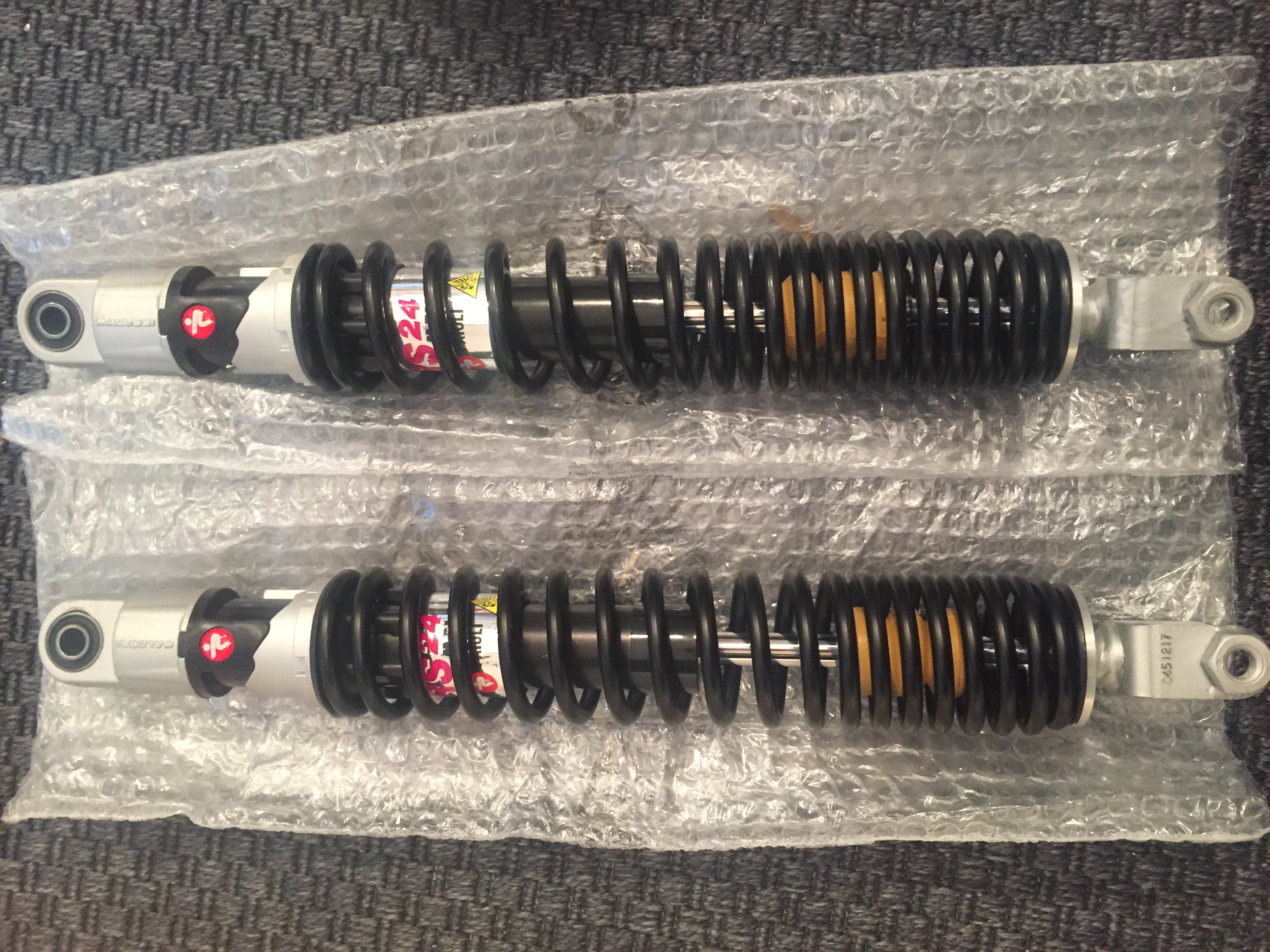

Heute sind die neuen Stoßdämpfer angekommen.
Wenn es das Wetter zulässt werde ich am Freitag die Stoßdämpfer austauschen und über das WE testen.
Optisch sind die RS24 Twins ziemlich unauffällig. Was auffällt ist das die Federn nicht 100%ig identisch sind. Keine Ahnung ob das beabsichtigt ist oder einfach nur auf eine ungenaue Fertigung zurückzuführen ist. Der Federweg beträgt insgesamt 12cm (8cm bis zum Anschlagsdämpfer). Die Federvorspannung ist in 4 Stufen verstellbar.

Ich habe mich von dem bisschen regen nicht abhalten lassen und bereits heute die Federbeine eingebaut.
Für den Einbau benötigt man:
-) Ratsche mit 10er, 12er, 14er & 17er Nuss
-) 14er Ringschlüssel
-) Kreuzschraubenzieher
-) Evtl. Spanngurt
Nach dem Ausbau des Helmfachs kommt man zur oberen Aufnahme der Federbeine. Beide Seiten lösen, damit sich die Schwinge herunterklappt. Dieser Schritt ist notwendig, da sich sonst das rechte Federbein nicht ausbauen lässt.
Danach die unteren Schrauben lösen und die alten Stoßdämpfer einfach herausziehen.
Hier ein Foto zum Vergleich Original vs. Malossi. Im ausgebauten Zustand, merkt man schon einen deutlichen Unterschied zwischen den 2 Stoßdämpfern.
Der Originale lässt sich schwerer zusammendrücken und entspannt sich danach auch schneller.
Der RS24 ist etwas weicher und federt langsamer aus.
Da ich den Umbau alleine gemacht habe, habe ich einen Spanngurt durch das Hinterrad gezogen und über der Topcasehalterung abgestützt. So konnte ich ohne viel Kraftaufwand die Schwinge soweit anheben, bis die oberen Stoßdämpferlöcher in Position waren.
Oben die Schrauben durchstecken, Mutter anziehen, Helmfach rein, fertig.
Das ganze hat ca. 30min gedauert. Für den ersten Test bin ich 25km auf der Stadtautobahn und 5km in der Stadt gefahren.
Mein Fazit:
Der Roller federt wie erhofft sanfter, komfortabler. Natürlich ist der Xciting dadurch kein Sofaroller aber auf meiner Testrunde (die ich mehrmals die Woche fahre) konnte ich ziemlich gut den Unterschied zu den Originalfederbeinen erfahren.
Fürs Erste bin ich zufrieden.
Wenn das Wetter wieder besser wird, werde ich die Federbeine auf meiner "Hausstrecke" ausprobieren um zu sehen, wie sie sich bei dynamischer Fahrweise, sowie im 2-Personen-Betrieb verhalten.
Der Vollständigkeit halber:
Bestellt habe ich die Stoßdämpfer über Amazon um 238€ inkl. Versandkosten.
