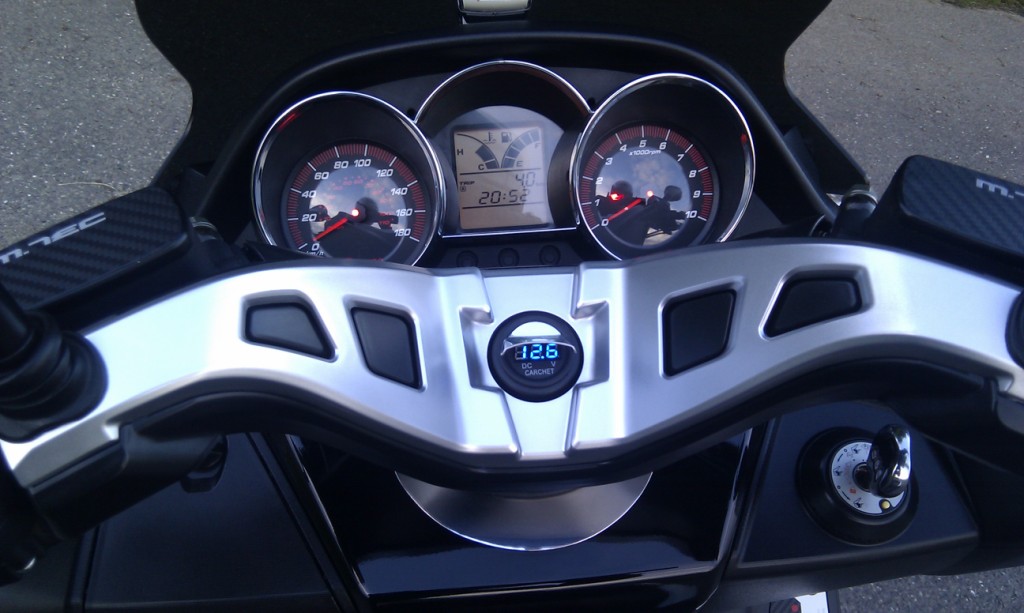

Kannst du überprüfen indem du dir ein Multimeter gut sichtbar irgendwo hinklebst (mit Panzerband), an der Batterie anschließt und während der Fahrt beobachtest, insbesondere dann wenn die Lampe angeht.

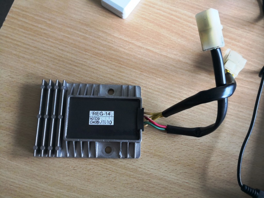

Ausgebaut ist das Teil jetzt und liegt hier.
Morgen besorge ich den Laderegler und hoffe mal, dass ich das Teil lagernd beim Kymco- Händler bekomme. Dann würde ich es sowieso vorsroglich tauschen.
Drückt mir mal die Daumen, dass es nicht die LIma ist. KM Stand ist jetzt übrigens 27.000.
Ich werde wieder berichten.

Ich hatte ja schon angesprochen, mit einem Multimeter die Ladespannung während der Fahrt über längere Zeit messen...
Bei meinem "Problem" damals hatte ich über mehrere Wochen das Multimeter dran und hatte dabei festgestellt dass der Regler "regelrecht" SPINNT !!! Je nach Laune hat er mal garnicht, mal ganz normal und mal übermäßig zuviel Ladespannung an die Batterie geschickt !
DAS wird ja auch in diesem Thread so bestätigt:
https://zzip.de/forum/viewtopic.php?f=61&t=11371
Erst mit dem neuen Regler (auch wieder 14 Tage lang während der Fahrt gemessen), war die Ladespannung immer konstant im "Soll-Bereich"!
(jetzt habe ich schon (mit neuem Regler und neuer Batterie) den zweiten Winter problemlos überstanden!! vorher jedes Jahr eine neue Batterie !)
Deshalb bin ich mir auch ziemlich sicher dass das "Ladelämpchen-Problem" mit dem neuen Regler erledigt ist.

Ich habe so einen kleinen Zigarettenanzünder- Stecker, der ebenfalls die Batteriespannung anzeigt. Den wollte ich in die Buchse in der Serviceklappe stecken während der Fahrt. Tauschen werde ich das Teil jetzt auf jeden Fall, es erscheint mir das logischste defekte Teil anhand des Fehlerbildes. Nur für eine Probefahrt baue ich jetzt nicht wieder alles zusammen, zumal ich in einem anderen Strang gelesen habe, dass ein defekter Regler mal eine ECU zerschossen hat. Darauf möchte ich natürlich verzichten.
So eine platte drunter und dann idealerweise noch mit Wärmeleitpaste einschmieren, das wäre eine Idee! Aber ich wüsste nicht, wo ich so eine Platte herbekommen sollte. Sowas wie einen Schlosser haben wir hier im Ort und auch in den Nachbargemeinden gar nicht mehr.

Die Kühlwirkung eines solch dünnen Bleches, ist nahezu Null.bohemiaking hat geschrieben: 03.05.2019, 19:49 ... ich drücke die Daumen wird schon gut gehen , vielleicht machst du den neuen Regler gleich auf ein Stück Alublech wegen der besseren Kühlung... habe ich im Netz gefunden , vielleicht bringt es was.
Ciao
Schau dir mal den Kühlkörper vom Regler genau an,dann verstehst du meine Einwände.
Kühlung erreicht man nur, indem die Wärme zuvor in ein dickes Blech von gut 10 mm leitet und dementsprechend aufgenommen und dann von dünnen Kühlrippen abgeleitet wird.
So etwas kühlt:
https://www.amazon.de/dp/B073V2JNHD/?co ... _lig_dp_it
Und das recht ordentlich,auch wenn man für die Befestigungspunkte und Distanzhülsen ein paar Rippen wegbrechen oder sägen muss.
Das Hauptproblem der Kühlung des Regler entsteht beim warten an einer Ampel oder Kreuzung,besonders wenn im Sommer die Wärme zusätzlich von dem Asphalt aufsteigt.
Ein weiterer Kühlkörper in entsprechender Größe mit Wärmeleitkleber auf die Vergussmasse geklebt, bringt das Optimum.

Ich würde es mit dem RMS probieren. Aber wenn ich den kaufe, kann ich auch gleich die 20 Euro mehr drauflegen und eben direkt von Kymco kaufen. Andererseits denke ich: Wenn der Kymco so gut ist, warum geht er dann kaputt?!
Ja und was die Wärmeableitung angeht: Da habe ich mir heute viele Gedanken drum gemacht. Ich glaube kaum, dass ich da etwas hinbasteln werde. Auch, weil es ja nun viele unterschiedliche Meinungen zu dem Thema gibt und welche Ausführung wohl die beste ist.
Einen Kühlkörper zusätzlich aus dem PC- Bereich, das würde ich wohl persönlich favorisieren, andererseits müsste der Regler dann ja auch an einen anderen Platz. Dort, wo er jetzt sitzt, hat er ja praktisch keinen Raum. Das würde dann aber auch bedeuten, dass man an die Kabel müsste (verlängern). Und das möchte ich eigentlich gar nicht, da reichen meine persönlichen Kenntnisse und Fertigkeiten einfach nicht für (das gebe ich mal so offen zu), dass ich da Kabel sicher und funktionsfähig verlängern und einen anderen Anbauort wählen kann. Da müsste ja auch ein Halter sein und so weiter.
P.S. @lempi: Genialer Lenker! Ist das Eigenbau? Sieht super aus! Besonders die Spannungsanzeige in der Mitte, aber auch optisch macht der echt was her. Ist doch ein 300er Downi, oder? Wo gibt es denn so ein schönes Zubehörteil? Oder ist das eine Eigenkonstruktion?!

Die Lenkerverkleidung ist vom Kawasaki. Passt aber nur mit paar Ergänzungen.
Die Voltanzeige kriegste in der Bucht für paar Euro.
.....Lempi

So, mal ein Update von mir.
Gekauft hatte ich, schon vor einiger Zeit, den 101Octane Regler. Das günstige Angebot für den RMS habe ich zu spät gesehen.
Pech.
Ich habe den Regler eingebaut und mit meinem kleinen Zigarettenanzünder Stecker folgende Beobachtung gemacht.
Die Batterie hat mit Zündung an knapp über 12V. Ist auch nicht mehr die neueste, im Herbst kommt die neu. Für jetzt egal.
Startet man, liefert die Anzeige etwa 13,5 Volt, mal 13,7 Volt und so weiter. Schaltet man das Fahrlicht ein, fällt die Spannung um ein ganzes Volt ab!
Das ist schon heftig.
Sehr kurios wird es aber, wenn man fährt.
Bei konstant 4-5 tausend Umdrehungen ist die Leistung relativ gleichmäßig. Auch mit Licht. Zwischen 13,7 und 14,2.
Wenn ich aber die magische Grenze von 7 tausend Umdrehungen überschreite, spielt die Anzeige regelrecht Pingpong!
14,2, dann 14,7, dann 12,0. Dann wieder 14,2, dann wieder 14,7 dann wieder 12,0 und wieder von vorne.
Der Wechsel der Spannungen passiert innerhalb von 2 bis 3 Sekunden. Das kann doch unmöglich gesund und richtig sein, oder?!
Einzige positive Nachricht: Die Batterielampe ist während der Fahrt mit dem neuen Regler nicht angegangen.
Jemand eine Meinung hierzu?
