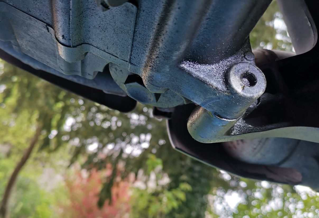

Hallo liebe Gemeinde,
ich habe ein riesiges Problem. Und zwar habe ich anscheinend einen Riss an dem Öl austritt.
Bilder sagen mehr als Worte: Ich frage mich ob man das zuschweißen kann und wenn nicht was ich genau machen sollte.
Aus finanziellen Gründen würde ich es gerne selber machen, falls es nicht komplizierter wird als das Lenkkopflager zu wechseln.
Re: öl leckage
Als erstes sollte man wissen woher das Öl kommt.
Also Motor komplett reinigen, Trocknen lassen und später kleine Runde fahren.
Danach solltest Du das Leck eher orten können.

Re: öl leckage
Der Riss ist Sche....
Aber nicht der Grund für den Ölaustritt.
An dieser Stelle ist der Block massiv.
Das siehst Du daran, dass der "Deckel" der anderen Seite vorher aufhört.
Vermute, die Schraube hält die Gegenschwinge der Hinterachse.
Nun zum schweißen, ja das geht.
Mit WIG Wechselstrom.
https://www.giessereilexikon.com/giesse ... 5edd595bfb
Aber, keine Schweißfachbetrieb wird es auf sein Risiko machen.
Ich habe es bei einer Fußrastenanlage für eine Honda gemacht.

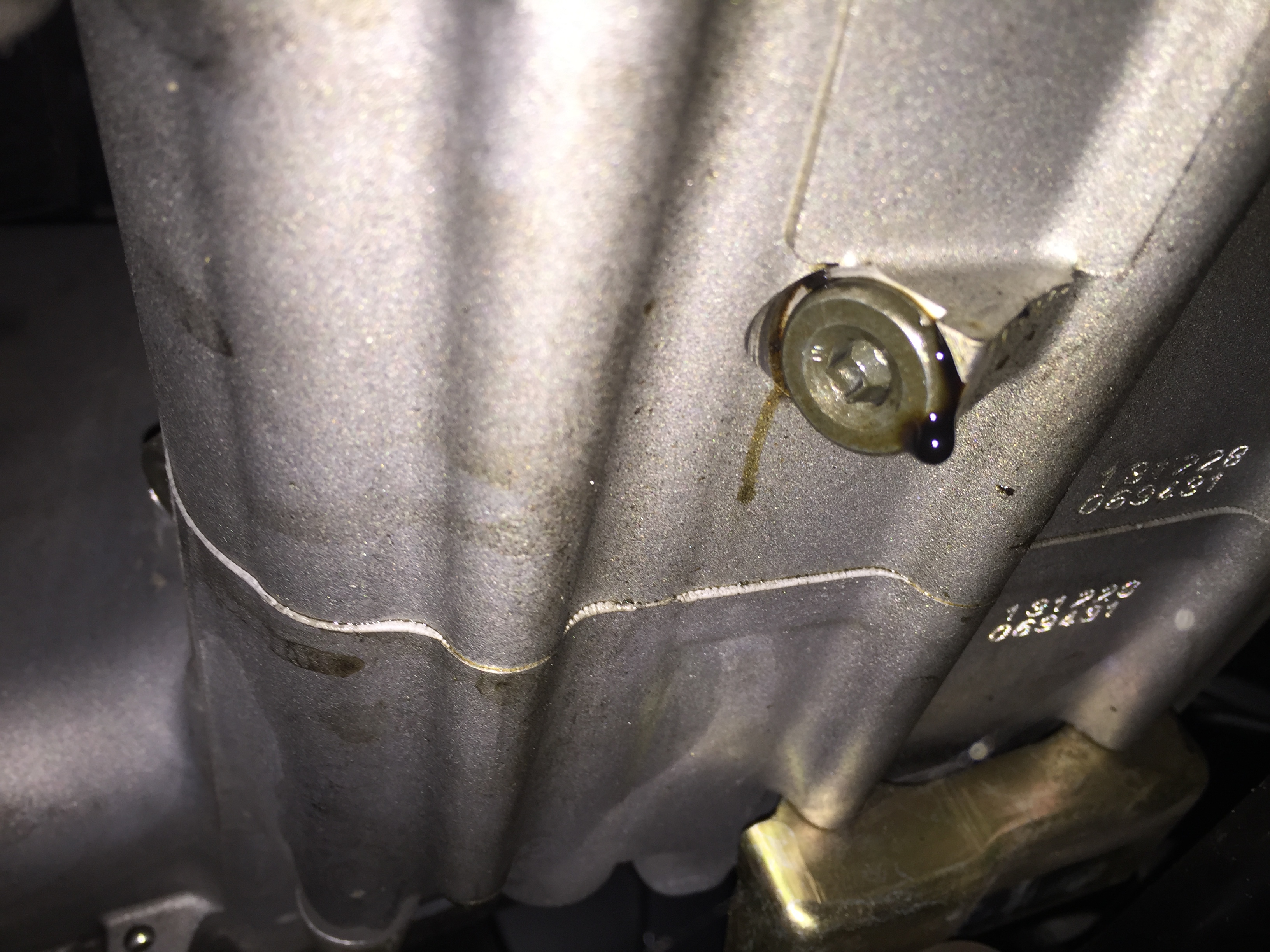

Re: öl leckage
Das sieht mir nicht nach einem Riss im Gehäuse aus,eher als wenn das Öl vom Ölfilter runter tropft und sich unten schön verteilt.
Wann ist denn der letzte Ölwechsel mit Filter gemacht worden? Alte Dichtung wieder verwendet? Zu fest angezogen und Dichtung (O- Ring) vergnaddelt?
Alles mal mit Bremsenreiniger absprühen,schön trocken wischen und beobachten.
Mit einem WIK Schweißgerät ließe sich ein Riss im Gehäuse schweißen sofern tatsächlich einer vorhanden ist, aber eines gleich vorweg, das ganze muss zerlegt werden und ein paar Tage in einem Bad zur Entfettung hängen,sonst kocht das Öl aus dem Riss und mit schweißen wird dann nichts.
Und dann muss, wenn tatsächlich geschweißt werden muss das ganze Gehäuse auf mindestens 400°C vorgewärmt werden, denn beim schweißen hat man sonst keine Kontrolle darüber wann das Alu schmilzt. Alu glüht nicht. Vorwärmen, mit einem Streichholz drüber ziehen,hinterlässt dieser einen schwarzen Strich, ist es soweit,die 400° C sind erreicht. Und trotzdem ist bei Alu- Guss das Risiko ein Loch rein zu brennen mit dem WIK- Gerät sehr hoch.

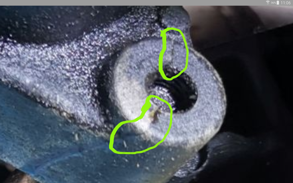

Sehe ich auch so, an der Verschraubung ist kein "Hohlraum".
Das Öl kommt von wo anders.
Da die Verschraubung nur die Hilfsschwinge hält, sehe ich den Riss nicht als Problem.
Da sind noch mehr Schrauben, die diese halten.
@Hartmut
Durch den Wechselstrom springt der Lichtbogen von Nadel zu Stück hin und her, dadurch ist die Schmelzzohne sehr eng begrenzt.
Wenn Du mal bei deiner alten Firma in Witten bist, sag Bescheid, ich lass es Dir vorführen.
Habe ein paar gute Jungs.
Haben die Zulassung nach Druckgeräterichtlinie 97/23/EG (bis Modul A1), Zulassung KTA 1401 für kerntechnische Anlagen, Zertifizierung als Schweißfachbetrieb der höchsten Anforderungsstufe DIN EN ISO 3834-2.
Sorry für OT.
Wenn Slowflyer aus der Nähe kommt, und den Block wirklich zerlegen muss, kann ich helfen (lassen).

WO sieht man einen Riss ?
Übrigens : Viele DT sind an der Fußdichtung bei hohen Laufleistungen etwas undicht , dass sabbert dann überall hin .
Läppchen nehmen , abwischen , fertig . Billiger als Zylinder ziehen .

Re: öl leckage
Schau mal hier.
Da wird die Schraube mit zuviel Drehmoment den Ansatz gesprengt haben.
Aus Guss technischen Gründen ist dieser Ansatz nicht nötig...

Das ist die untere Schwingenhalterung und da ist kein Öl dahinter .
Klinisch reinigen , fahren , prüfen !

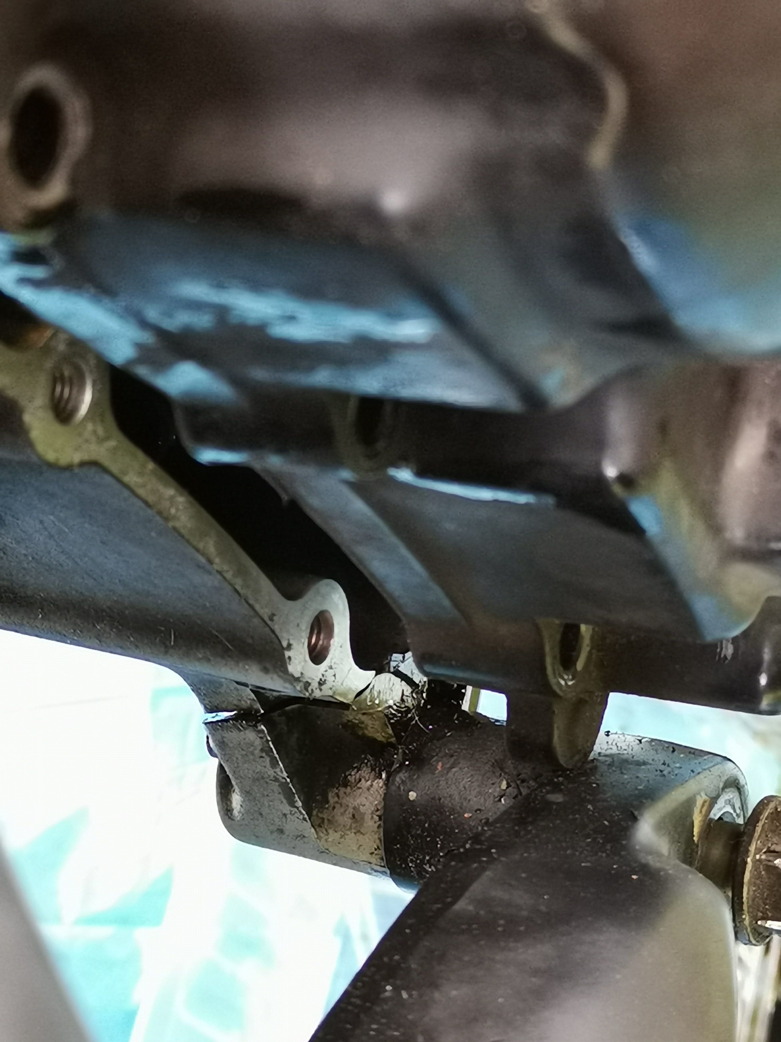

Ich hab mich dagegen entschieden die Dichtung rein zu setzen. Ich habe die Schraube der Schwinge gelöst und dann sah man den Riss gut...aber danke zipp, du hattest Recht mit der Pumpe.

Sehe ich das richtig , dass der Riss im Motorblock ist ?

Schade, dass ich recht hatte.
Sieht ganz nach Materialfehlern aus, einige Lunker sind noch zu erkennen.
Soll ich versuchen, das Teil wieder zusammenzubraten?
Aber ohne Garantie, die Stelle ist wegen dem Schwingenlager hochbelastet.

Peter-Bochum hat geschrieben: 03.07.2019, 20:40 Schade, dass ich recht hatte.
Hallo Peter,
als Materialfehler sehe ich das weniger an,eher als einen Spannungsriss wo die Teile nicht absolut genau zueinander gepasst haben und mit "Gewalt" gegeneinander gezogen wurden.
Wenn sich das Material schweißen lässt,müsste es in der Position wieder zusammengefügt werden in der es sich jetzt befindet.
Würde aber auch bedeuten, dass die Dichtfläche und die der Verschraubung plan gefräst werden müsste.
Nach meinem Dafürhalten eine reine Sisyphusarbeit,für die man keine Garantien geben kann.

Hallo Harmut,
wenn du dir die seitlichen Ranfzohnen außerhalb der Bruchzohne anschaust...
Das sieht nach Lunker aus, kann aber auch Schmutz sein.
Es ist heute in der Industrie üblich, Motor und Getriebegehäuse nicht mehr so dickwandug zu gießen und anschließend zu "Maldanern", um die Kunker zu verschließen.
Auch in Deutschland ein gängiges Verfahren bei allen großen Herstellern.
Zum Kýmco Gehäuse, klar muss das Plan gefräst werden, dabei darf aber nur definiertes Material abgetragen werden.
Das muss nachher mit einer entsprechenden Zwischenlage ausgeglichen werden, sonst passen die Zwischenmaße nicht mehr.
Ist aufwendig und lohnt nicht wirklich. Für die Kosten bekommst Du ein neues Gehäuse.

slowflyer hat geschrieben: 03.07.2019, 16:56 Ich hab mich dagegen entschieden die Dichtung rein zu setzen. Ich habe die Schraube der Schwinge gelöst und dann sah man den Riss gut...aber danke zipp, du hattest Recht mit der Pumpe.
Wie entsteht eine solcher Riss im Motorgehäuse????
Mittlerweile schließe ich Materialermüdung und herstellerseitiges Unvermögen aus!
Die Frage die man dem Themenstarter einmal stellen sollte ist, wurde bevor der Riss entdeckt wurde das Hinterrad ausgebaut? (egal von wem)
Dann erkläre ich, wie so ein Riss im Gehäuse entstehen kann,denn es gibt nur eine kleine Unachtsamkeit beim Zusammenbau und dann hat man plötzlich ein Riss im Gehäuse, aber nicht ganz ohne Grund.

Und hier die Antwort!
Das Hinterrad wurde ausgebaut und beim Zusammenbau die Distanzhülse falsch herum auf die Antriebswelle geschoben,also mit dem Bund zur Schwinge hin zeigend und nicht zum Hinterrad,dadurch entsteht ein Spalt von gut 10 mm zwischen Distanzhülse und Schwinge.
Zieht man dann die Achsmutter an,macht es vorne an der Befestigung (Gehäuse) der Schwinge knack. Und das Gehäuse ist in die Grütze.
Ergo: Immer schön die Distanzhülse mit dem Bund zum Hinterrad zeigend einbauen.

Das ist ein Verschlussstopfen des Ölsystems . Normalerweise ist da ein Innensechskkant drin , damit man den Stopfen entfernen kann .
