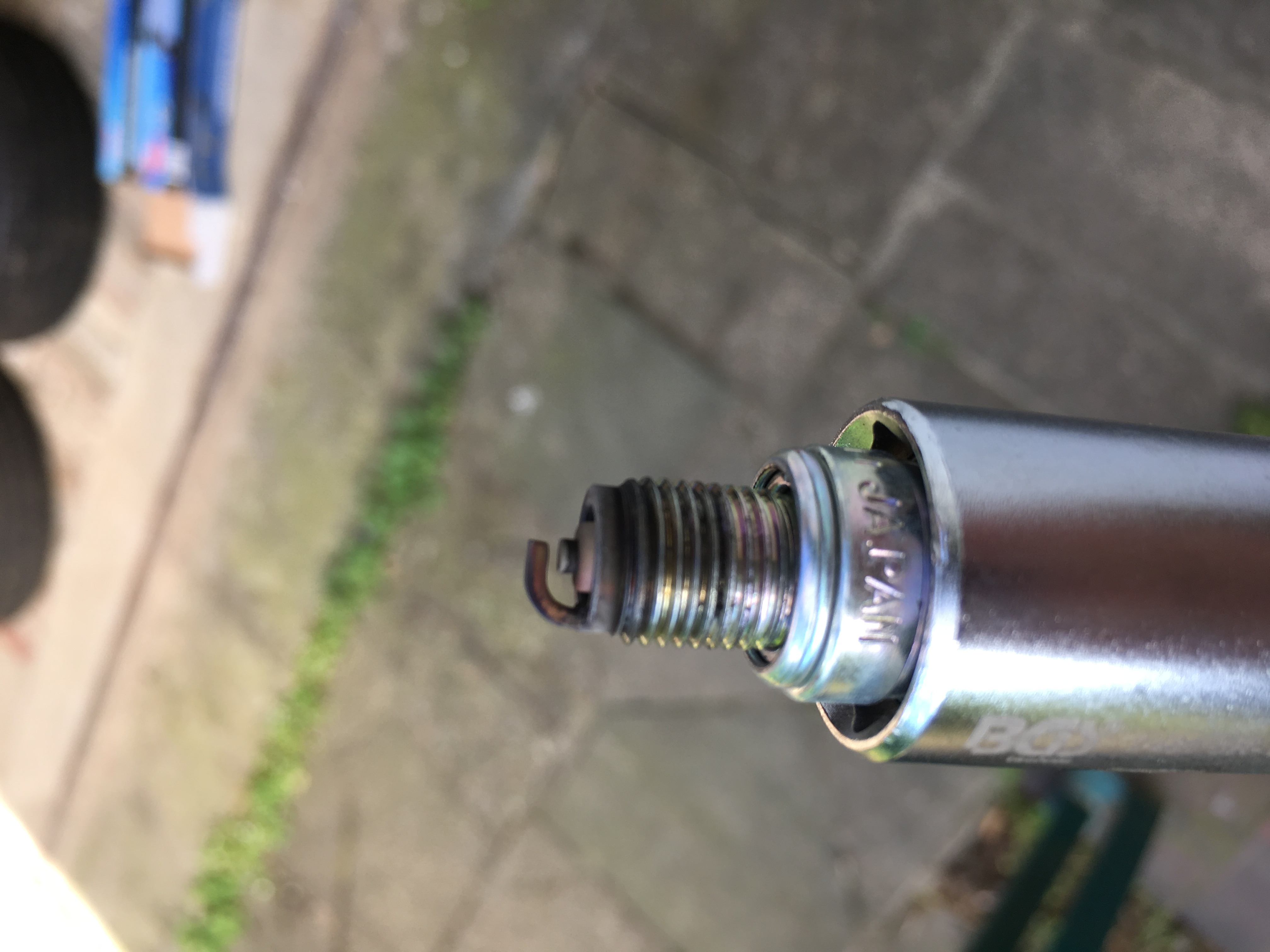

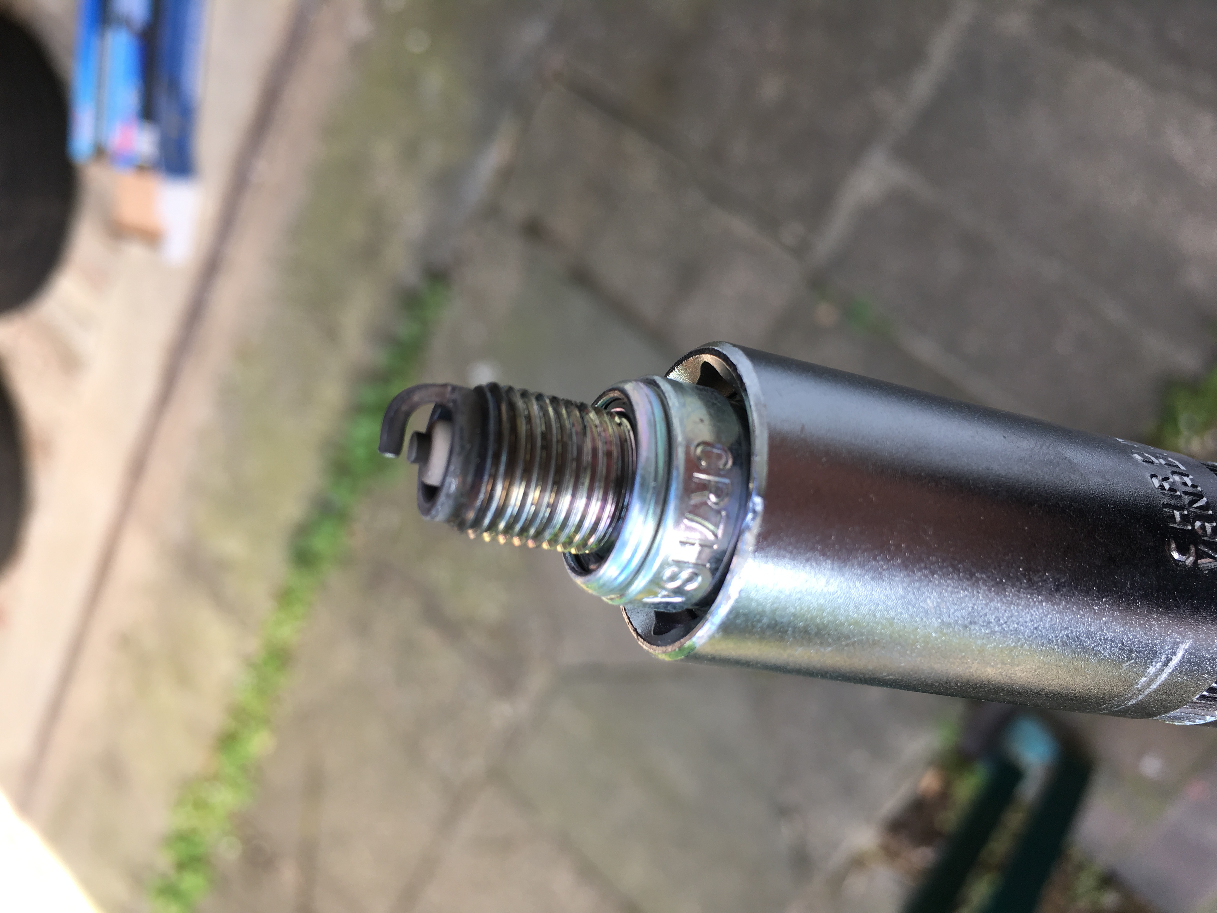

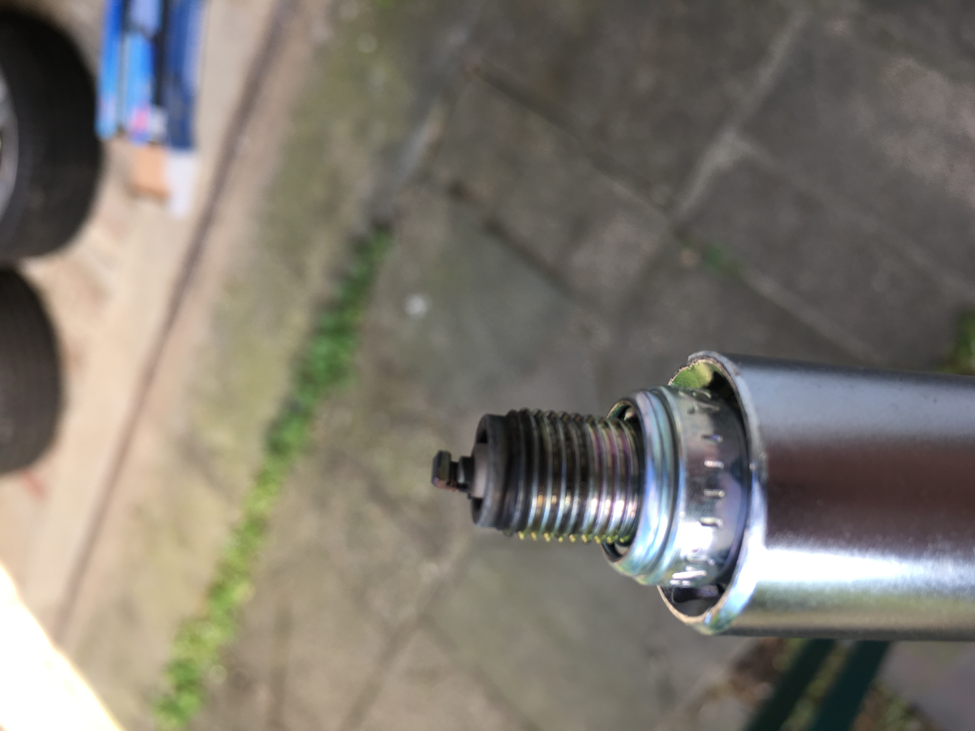

So lange ist es her, aber ich bin jetzt erst wieder zum Rollerfahren gekommen.
Die Einstellschraube ist jetzt bei 6 Umdrehungen vom inneren Anschlag. Mit weniger läuft der Roller im Stand einfach nicht richtig rund. So läuft er optimal.
Ich bin jetzt 137km so gefahren und würde gerne mal um Einschätzung bitten an Hand der Bilder, ob die Zündkerze gut aussieht und ich es so lassen kann oder er zu mager läuft.
Vielen Dank und LG

Re: Vergaser einstellen
Die sieht gut aus .
