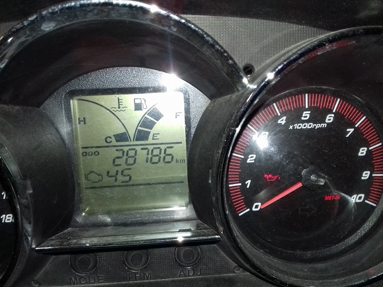

mal wieder eine Frage an die Gemeinde.
Mein Downtown 300i springt nicht mehr an, meine Kofferraumbeleuchtung hat die Batterie leergesaugt. ( Stand eine Woche und der Kofferraum war wohl net korrekt geschlossen, oder ist wieder aufgesprungen.)
Nicht mal mehr die Bordelekrotronik ist angesprungen, tuto mause tot.
Batterrie total entladen bei 0,6 V......
Zur Überbrückung habe ich ne andere Batterie angebaut, das Warnsignal der Motorsteuerung springt an blinkt mehrfach und im kleinen LCD Display kommt das Signal für die Motorsteuerung und der Fehlercode 45 dahinter.
Siehe Bild.
A. Es ist kein Zundfunke gegen Masse zu sehen.
B. Bremslichtschalter beide i.O.
C. Zündkerze furztrocken.
D. Killschalter in Normalbetrieb.
E. Benzinpumpe oder das Relais dafür surrt
Kann es sein, dass wenn die Spannung total zusammenbricht , die Motorsteuerung gaga wird und alles vergisst
Hab schon diverese "Resets " ausprobiert,aber der Fehlercode bleibt bestehen.
Gruss Jürgen

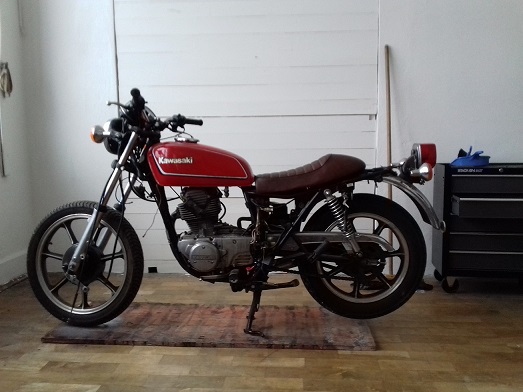

Mein kleiner Caferacer, die Kawa Z250C
ist fertig und wartet noch auf den TüV Termin.Wird ein harter Brocken, da unsere TÜV´ler berühmt berüchtig sind.

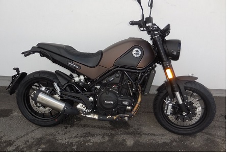

Meine Haupmaschine ab Montag wird aber die Benelli Leoncino, mit Tageszulassung und nen Tausi billiger als sonst, da musste ich auf der Messe einfach zuschlagen.
ahhhhhhhhh der der Downi steht nur noch da, bis die Benelli am Montag kommt und der Downi muss halt laufen bevor sie der Händler in Zahlung nimmt. ( War Vorausetzung für den Kauf)
- Die ist mein neuster Schatz.

Re: Downtown 300i springt nicht mehr an, Error Code 45
Fehler 45 : Heizkreis Lamdasonde .
Das es hierdurch allerdings keinen Zündfunken geben sollte , bezweifele ich .
Ja ich befürchte, dass da mehr dahinter steckt, denn auch ohne Lamda müsste er wie erwähnt laufen, wenn auch schlechter.
Hab da mal wie unten beschrieben, die Pole zusammengehalten, aber geändert hats nix. Diverse Resets haben auch net funktioniert.
Fehlercode bleibt bestehen. Wird wohl doch noch nen Werkstattaufenthalt geben.
Gruss Jürgen
Sodale,
kleines Update zum Fehler 45. Akku über mehrere Tage mit externem Ladegerät aufgeladen, gebrauche Lamdasonde im vier Buchstabenauktionshaus erworden, Maschine läuft wieder. Warum auch immer, ist nun auch der Zünfunke wieder da?!?!?! Alles wieder unter Funktion, Fehlercode 45 im mittleren kleinen LCD Display ist nun weg, aber die gelbe Motorsteuerungs LED zeigt nach wie vor den Fehler 45 ( vier mal langes blinken und 5 mal kurzes blinken)
Versuche morgen mal die Resetgeschichte vom Forum hier mit dem "schnellen Aufreißen" des Gasdrehgriffes und den 10 Sec. Reset.

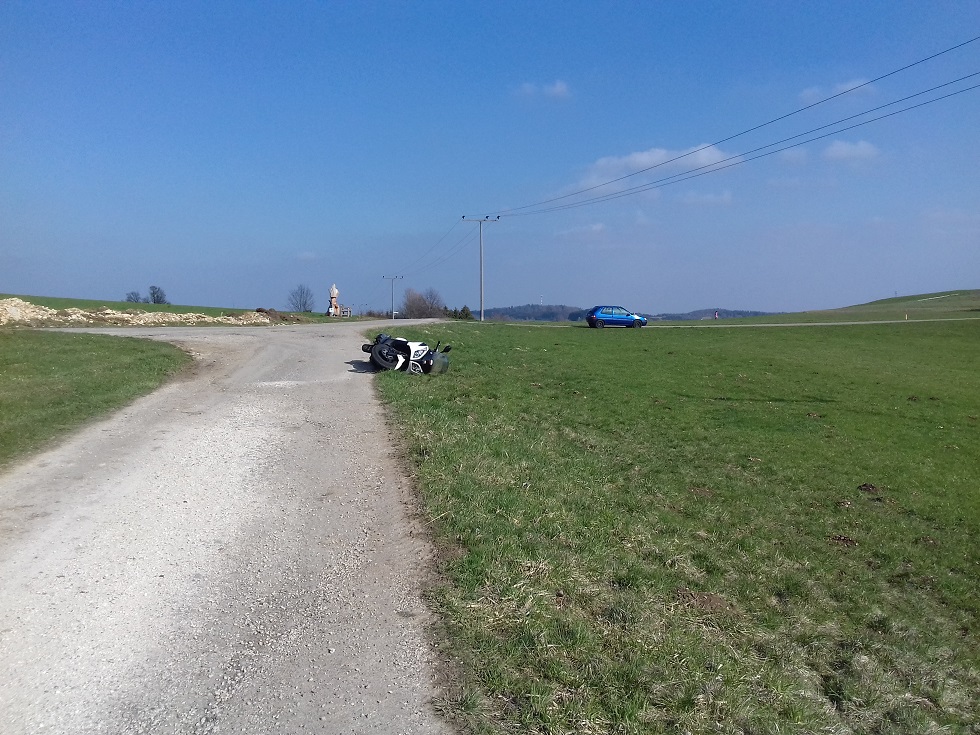

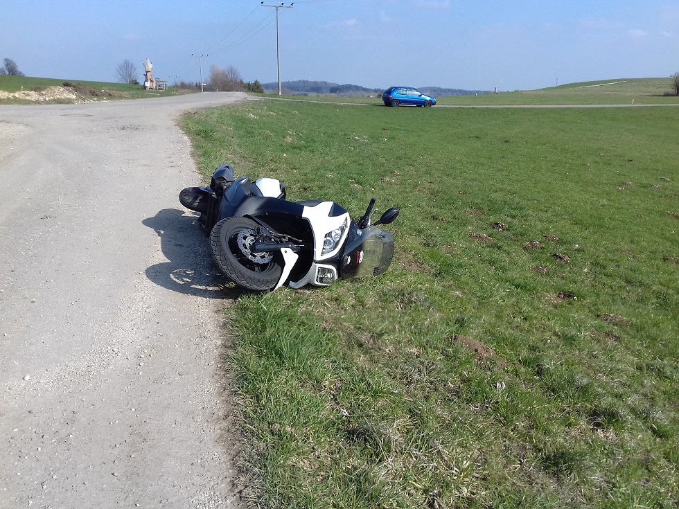

Hab heute ne kleine Probefahrt gemacht und der Roller als solches läuft, nur hat der böse kalte Ostwind hier auf der Alb, der heute sehr stark war, den Roller beim parken von Ständer geholt.
Gugst Du.
Gugst Du.
Auweia, das sind ja schreckliche Bilder... mein Schätzchen hat es auch vor kurzen umgeblasen , hätte heulen können...
Aber wie es aussieht, hat sich deine schön auf die Wiese bequemt.
Lg.Vin
Lg.Vin

Ja und wieder hat er ein paar Kratzer mehr auf der linken Seite. Das Trittbrett der linke Beifahrerfußraste ist auch abgebrochen. So´n Schiet,das wird den Aufkäufer net freun. Na ja Hauptsache se läuft wieder und nun muss nur noch der Fehlerspeicher gelöscht werden, hoffe dann verschwindet auch der Fehlercode 45.

...dann ist die aber blöd gefallen, meine ist auf dem Asphalt geknallt und nur Auspuffblende sowie Trittbrett und Lenkergewicht zerkratzt... Gott sei Dank nichts gebrochen.
Ciao

Das ist evtl der Vorteil, wenn der Roller auf die Auspuff Seite fällt

Solche Bilder lassen einem immer wieder das Blut in den Adern gefrieren,aber Abhilfe kann man ganz einfach dadurch schaffen, indem man sich angewöhnt,anstelle des Seitenständer den Hauptständer zu benutzen.
Denn wie ich sehe, ist das Gelände zudem leicht abschüssig, da macht sich ein Downtown schon mal gerne selbstständig.
Notfalls dreht man den Roller einfach um.
Das ist die Macht der Gewohnheit,wie bei meinem Club Kollegen, der seinen T-Max 550 in der Zufahrt zur Tiefgarage auf den Seitenständer abgestellt hat und noch bevor er das Garagentor öffnen konnte, lag sein gutes Stück schon davor. Ziemlich ramponiert,etwa 980,- € Schaden.
Wer die Gedanken nicht beisammen hat, zahlt früher oder später LEHRGELD.
Jetzt erstmal zum Händler und den Fehler einmal vernünftig auslesen lassen .
Sodale, kleines Update zum Fehler 45.
Also neue Lamdasonde musste rein,denn die alte Sonde war einfach defekt, trotzdem war der Code 45 nach wie vor auf dem Display und das Motorsteuergerät im Drehzahlmesser wieder an.
So musste die Karre doch noch zum Meister meines Vertrauens zum auslesen und löschen der Fehler.
Jetzt tuts wieder das Ding und gleich ab am Samstag zum Caferacertreffen an der B28. An der Retrotankstelle ( Richtung B 500 Schwarzwaldhochstrasse ) war ein kleines Treffen.
