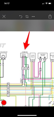

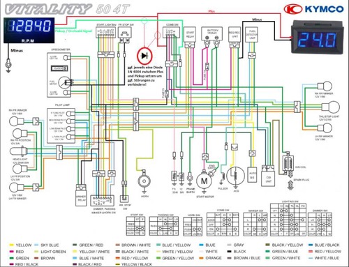

Hallo Gemeinde
Könnt ihr mir sagen wo dieses Teil sitzt beim Roller, also das so genannte Pickup Kabel suche ich, habe ja ein Drehzahlmesser wo das Kabel um den kerzenstecker gewickelt werden soll, aber dachte mir teste es doch mal über das pickup Kabel, oder kann ich auch an die Zündspule gehen? Also schwarz/gelbes Kabel? Grün ist ja Maße

Und könnte mir jemand sagen was ich einstellen muss? Hab in englisch nie aufgepasst, auf 1 oder 2?

In medias res
du hast nach der Liste einen "4C - 1P" (= 4-Takt 1 Kolben),
als "setting value" (= einzugebender Wert) folgt demzufolge >>> 0.5 <<<
Tip: Google Übersetzer ist dein kostenloser Freund!
Frage: Bist du wenigstens einigermaßen in Französisch?

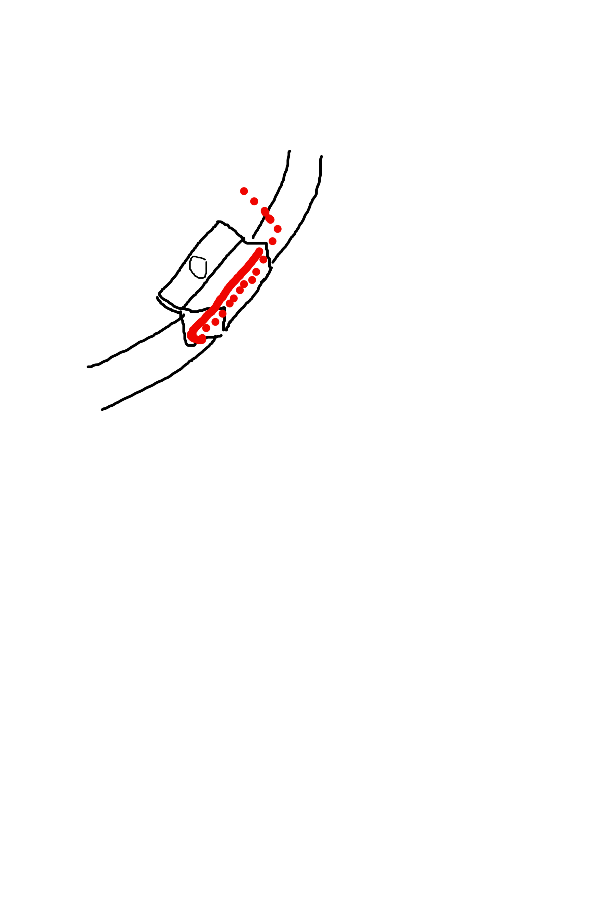

Sowas kann man sich aber selber bauen, denn der Sinn der Klemme ist es, daß anstatt das Pickupkabel ums Zündkabel zu wickeln - was zumeist nicht fest genug ist - dies mit der Kupferklemme zu erreichen. Die Klemme ist ca. 1,5cm lang und Umschließt das Zündkabel fest mit dem Pickupkabel das ich einmal hoch (links) und hinunter (rechts) mit eingeklemmt habe. Dadurch kann es das Signal sauber abnehmen. Läuft jetzt bereits seit gut 3 Jahren so.
Das Rote ist im Bild ist das Pickup-Kabel des Drehzahlmessers das hier über bzw. unter dem Zündkabel verläuft. Wichtig ist dabei halt, daß es fest verpresst sitzt. Ich hoffe mal das Prinzip ist erkennbar. Das ganze hab ich ziemlich dicht an den Kerzenstecker montiert.
Mit den Wicklungen hab ich es zuerst auch probiert, aber da gab es immer Probleme, entweder waren es zu wenig oder zuviel Wicklungen und zumal blieben die nie richtig stramm ums Zündkabel, womit sich kein genaues Signa ergab. So aber funktioniert es tadellos.
nee, im Augenblick nicht. Müßte bei der nächsten Inspektion dann erst mal ein Blid davon machen.
