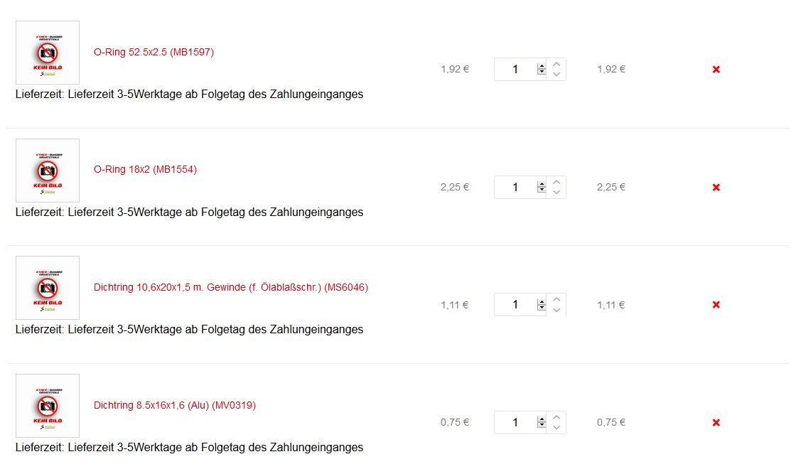

Re: Welche Dichtungen werden benötigt (Ölwechsel)?
ich konnte dann doch noch was finden.
Vielleicht interessiert es ja noch jemanden, dann kann er folgendes nutzen:
Pos1: O-Ring am Ölfilterdeckel (rechts)
Pos2: O-Ring am Ölsieb
Pos3: Dichtring Motorölablass
Pos4: Dichtring Getriebeölablass
Grüße und vielen Dank für eure Hilfe.
