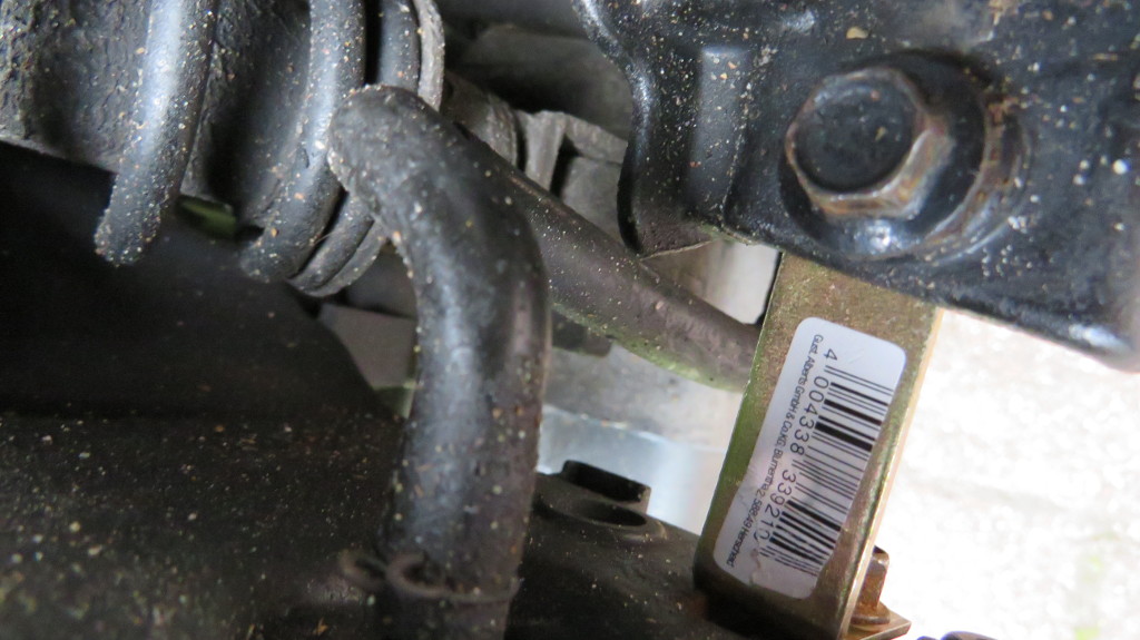

War mir heute noch aufgefallen. Das Problem ist bekannt und da mein Roller scheinbar alles haben muss was seine Bauart so hergibt, habe ich nur drauf gewartet :evil:
Nachtrag: Ist übrigens nicht lieferbar. Werde wohl mal in den Baumarkt oder mir selbst einen Winkel biegen.

Da der Halter aktuell nicht lieferbar ist, habe ich einen Winkel vom Baumarkt besorgt (Artikelnummer siehe Foto 8) ). Eine Seite mit dem Dremel kürzen, passende Blechmutter drunter und wieder anbauen. Aufwand 0.87 € und eine Stunde mit Einkauf im Baumarkt :lol:
Vielleicht nicht perfekt, passt aber. Mal sehen wie lange es diesmal hält.
