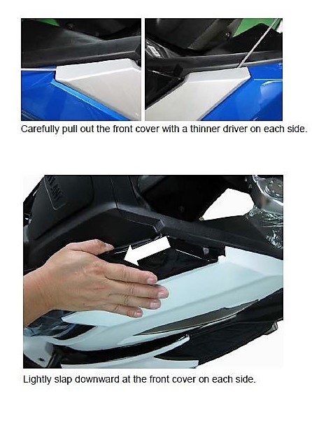

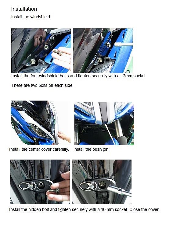

Ich hoffe das hilft dir.
Gruß Bernd

super Bernd, vielen Dank

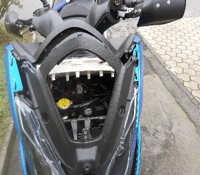

Hallo Bernd!
Dank deiner tollen Dokumentation ist es mir als "Hobbyschrauber" in ca. 30 Minuten gelungen, sowohl die Frontverkleidung, als auch das Windschild, beschädigungsfrei abzubauen! :lol:
Ich hatte es bereits einmal versucht, es dann aber abgebroche, da ich :? Angst hatte die Haltenasen abzubrechen.
Den Glühbirnenwechsel :idea: lasse ich jetzt beim Service aber meinen Schrauber machen, die Hauptarbeit ist ja bereits gemacht!
Nochmals vielen Dank für die Arbeit die du dir angetan hast!
Dein "Überflieger"
