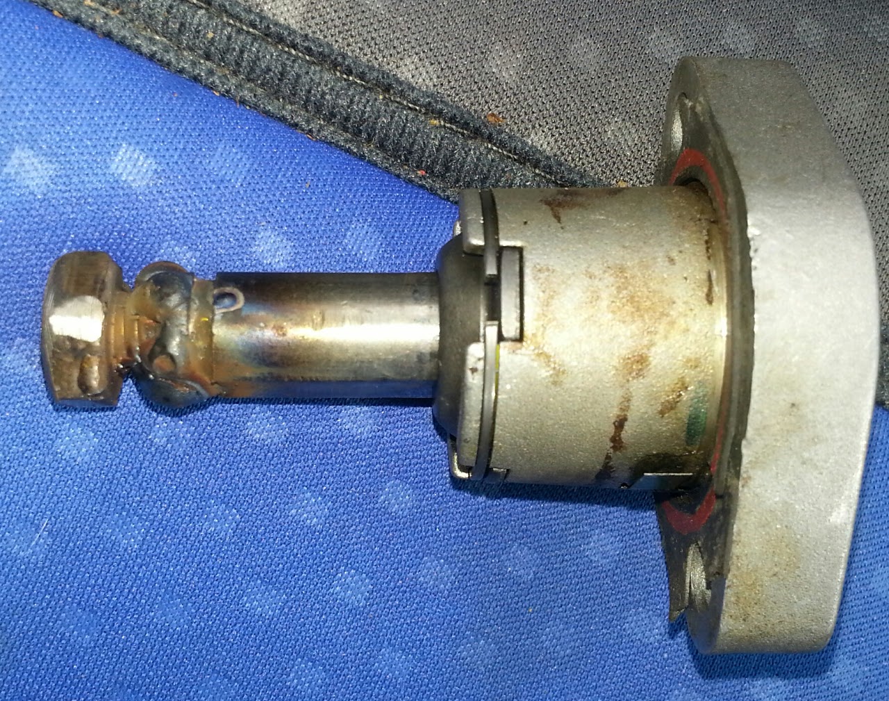

Ist zwar gemurkst, aber derzeit ist meine Idee den Spanner noch etwas zu verlängern. Wie gesagt, ist gemurkst aber was hältst Du/Ihr davon ?
Gruß Michael

Glück gehabt , ein Zahn reicht eigentlich für Metallsalat aus . Die Kette hattest du damals nicht neu gemacht , das wird die Ursache sein , die hat sich beim ersten Abspringen brutal gezerrt und gelängt . Wie man den Kettenspanner verlängern könnte , kann ich mir nicht vorstellen . Da hilft eigentlich nur die Totaldemontage ( Motor teilen ) und neuen Kette einbauen , sonst kommt das wieder vor . Bist du sicher , dass du den neuen , längeren Spanner verbaut hast ?

danke für Deine Antworten. Ja es ist der neue, insgesamt 6 cm lang.
Mit der Verlängerung des Spanners wird mir schon was einfallen. Doch es stellt sich mir inzwischen die Frage ob es überhaupt mit Lauf/Spannschiene funktioniert, und diese nicht dadurch sogar leidet.
