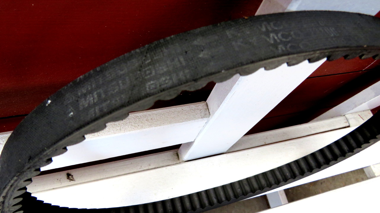

Gerade gewechselt. Der originale zu 120€ und im Sekundärmarkt 40€. Auch mit Lupe kein Unterschied feststellbar. Und für die Kollegen, die noch zweifeln:
Ausgebaut:
Also jetzt auch wieder eingebaut: Mitsuboshi :D

Ja, stimmt. Ich habe da ja auch so meine Erfahrungen machen dürfen, beispielsweise mit den Bremsklötzen der Tante Louise :evil: Und es gibt hier im Forum auch Beispiele, die bezüglich des Riemens gewaltig in die Hose gingen. Da war aber auch immer ein anderer Markenname im Spiel, oder andere Unstimmigkeiten (Tuningmaßnahmen an der Vario oder Kupplung usw.).
Dennoch alles stimmt: Dimensionen, Material inklusive Textileinlegung. 1:1 der selbe Riemen. Ich schreibe hier ja auch nur meine Empfindungen, um allen die diesen Roller fahren und hier im Forum vertreten sind, im Idealfall zu helfen. Entscheiden wird schlussendlich jeder für sich.
