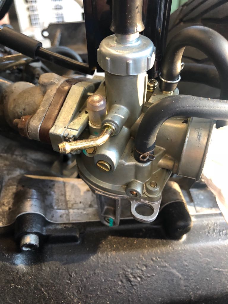

Das was bei mir nicht aufging im kühlerkreis ist ein Anschluss am Zylinder der noch am alten war.
So weiter gehts, wofür sind die drei Anschüsse am Zylinderkopf? An einem ist auch noch ein Schlauch dran.
Ich habe einen neuen Naraku vergaser gekauft, sind da die Anschlüsse anders?
Übrigens der Schieber hat einen kleineren Durchmesser als der originale, und da ich den Gaszug nicht von dem Deckel getrennt bekommen habe, habe ich Vorsichtshalber einen neuen Gaszug bestellt.
Anbei die Bilder:

Am Zylinderkopf ist ein großer Anschluss für den Schlauch zum Kühler . Die beiden kleinen Anschlüsse sind ein Durchlauf zum Vergaser ( Vergaserwärmung ) , die man dann auch stilllegen kann , wenn du einen anderen Vergaser hast .

Alles klar, also einfach ein Stück Schlauch auf beide Anschlüsse und schon hat und denn kanns so im Kreis laufen.
Die Anschlüsse an dem Naraku Vergaser sind anders belegt als beim Original. Aber so wie auf dem Bild zu sehen ist rechts Benzin, Mitte Öl, und links unterdurck?
Und liege ich mit den anderen Sachen richtig?

Wenn das Foto den Naraku zeigt , ist Öl a den gebogenen Anschluss anzusetzen , Sprit hinten links und hinten rechts ist ein Schlauch zur Belüftung des Vergasers , der im Bogen nach unten führt und offen ist .
Die beiden Kühlwasseranschlüsse am Zylonderkopf kannst du miteinander verbinden .
