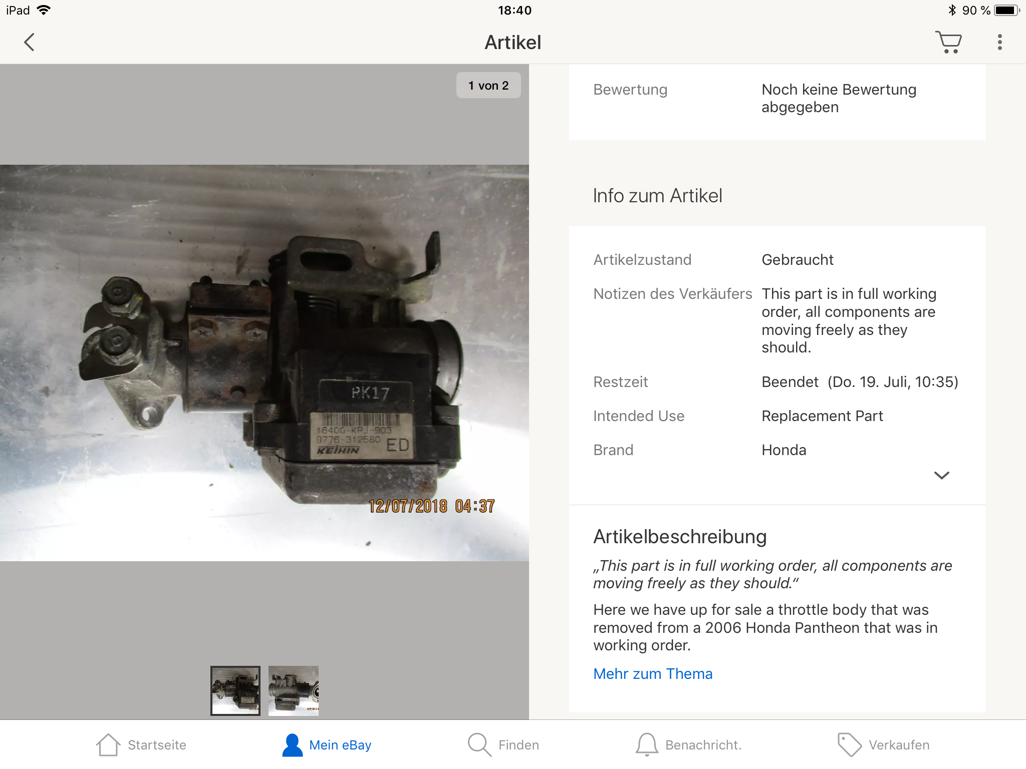

Hab jetzt ein gebrauchtes Drosselklappenmodul bei eBay gefunden welches ich einbauen werde.
Der Honda Händler um die Ecke hat mir erzählt, das es mit dem Einbau nicht getan wäre. Das Modul müsse auch noch angelernt werden. Dazu soll ich vorbeikommen. Wäre nicht tragisch wenn „um die Ecke“ in meinen Fall nicht 35 km wären.
Ich hätte jetzt gedacht Batterie abklemmen, ausbauen, einbauen und Batterie wieder anschließen und die Sache kalibriert sich von selbst.
Liege ich da falsch? Was meint ihr dazu?
Danke und schönes Wochenende vom Andi

Das gebrauchte Droselklappenmodul von eBay UK für umgerechnet 32 Euro eingebaut. Lediglich die Aufnahme der Einspritzdüse musste ich von dem alten Modul übernehmen da die Einspritzdüse einen etwas größeren Durchmesser hat und partout nicht in das gebrauchte Teil passen wollte.
Angeschlossen, Batterie abgeklemmt und gestartet. Funktioniert problemlos obwohl Teilenummer doch unterschiedlich ist.
Also nix mit anlernen des Moduls.
Gruß Andi
