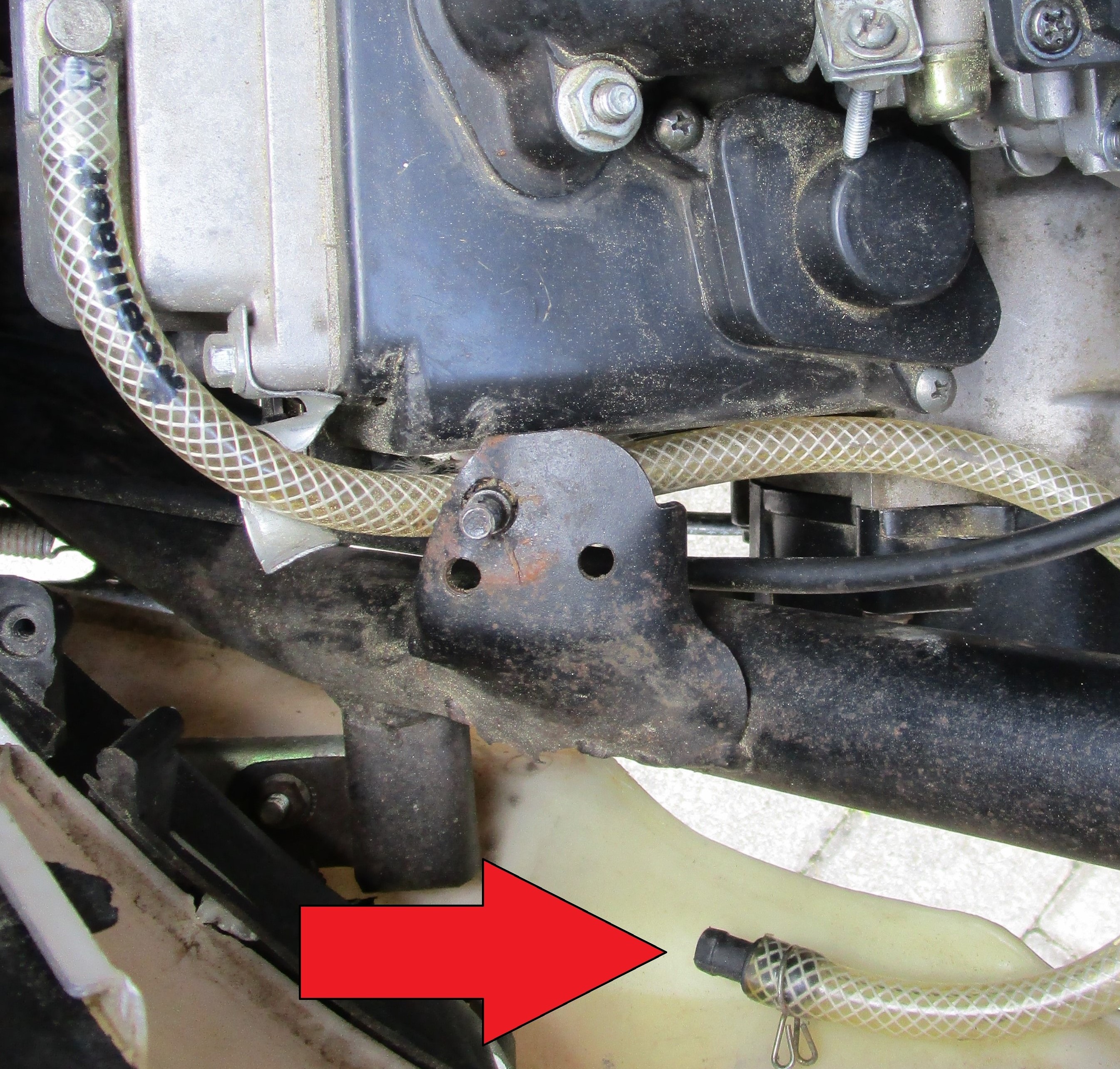

Es ist ein Schlauch vorne am Motorraum wo nur drangesteckt ist und ich aber nicht weiß wohin damit . Ich glaub aber das es was mit den Öl zutun hat.

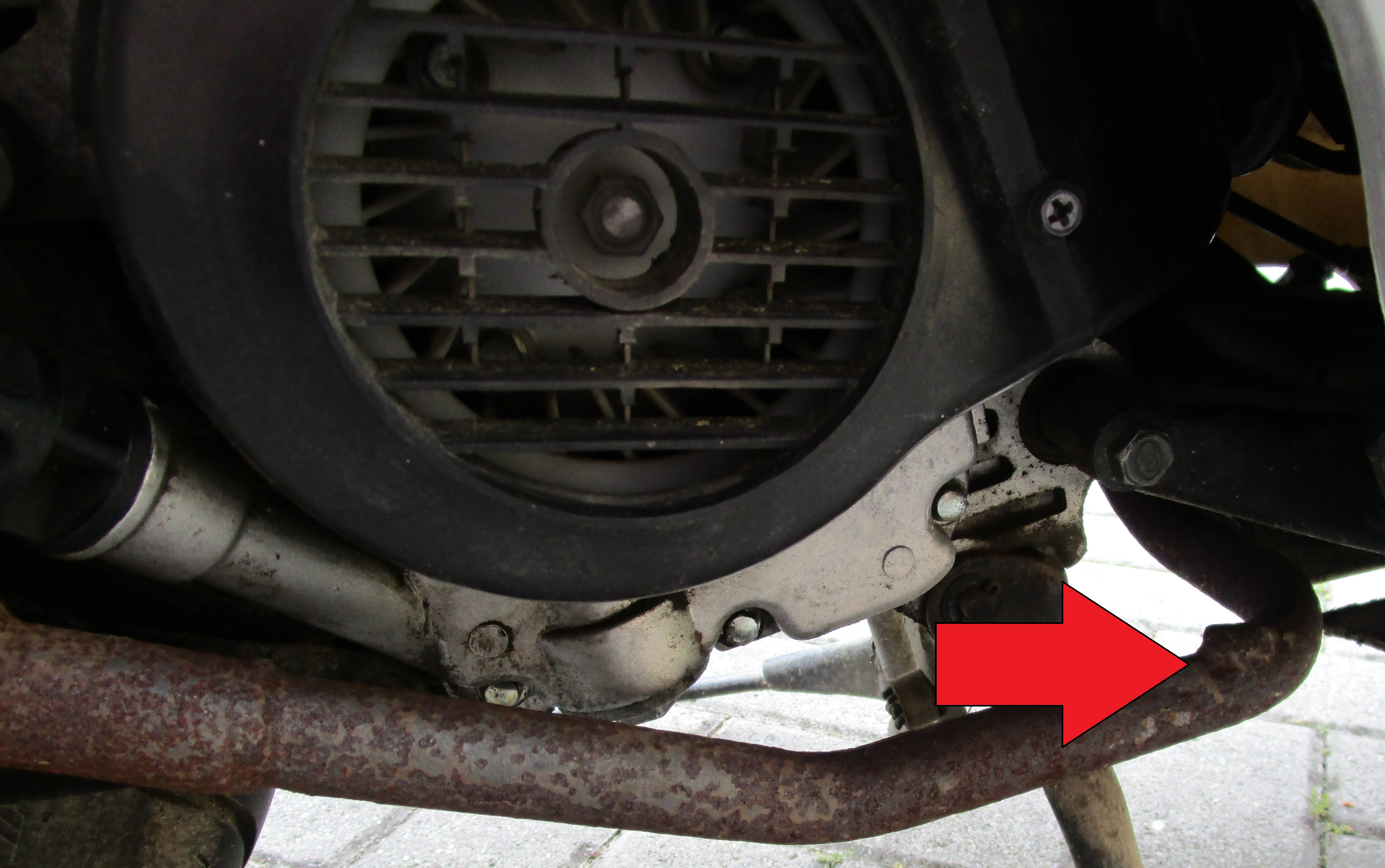

Was mich sehr Stutzig macht ist das am Krümmer siehe Foto nicht das Silberne Teil dran ist wie bei fast allen 4 Takt Rollern. Ist das so bei Mofrollern ???

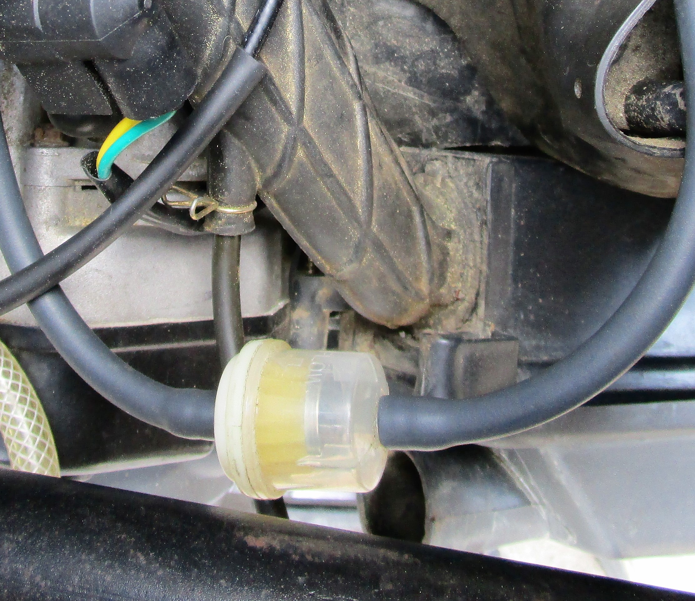

Der Vorbesitzer hat gesagt das eine Drossel verbaut ist. Im Benzinfilter ist auch nie Sprit drin hab ich gesehen , mir kommt es so vor als wenn er auch kein Benzin bekommt.
So Leute ich hab mal das alles so gut es ging nun beschrieben , ich bin Ratlos und brauch echt Eure Hilfe ( Ihr habt mir echt schon sehr oft mit Erfolg weitergeholfen ) Wo ich am meisten Ratlos ist , ist das mit den Krümmer weil da ( Sieht so aus ) auch eine Schweißnaht drauf ist .

Einfach prüfen , ob Sprit kommt : Schlauch am Vergaser abziehen , anmachen und gucken .
Der Schlauch ist wahrscheinlich vom SLS und hat keine Bedeutung .
