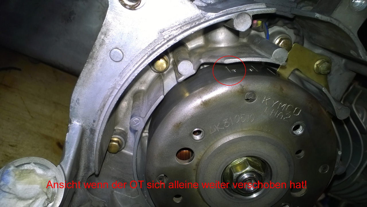

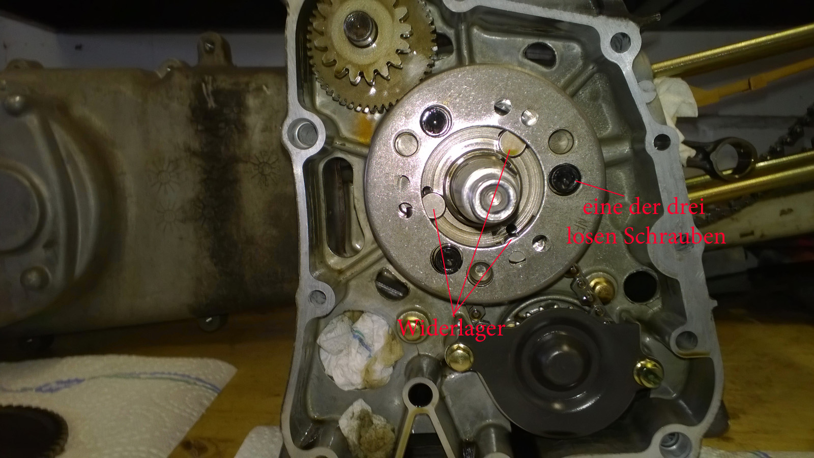

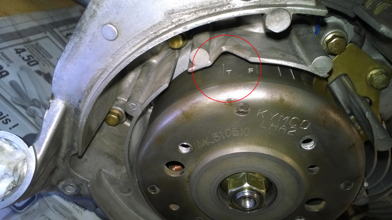

Re: Kurbelwelle kaputt?
Hallo Leute,
ich bin eurem Rat gefolgt.
Na ja, ich glaub! es zieht sich Richtung Kurbelwelle hin, wenn der Teufel sich nicht woanders versteckt hat.
Wir haben nun mal den Antriebsstrang abgenommen.
Die Kurbelwelle läßt sich am der Varioverschraubung nur minimal (0,2-0,3mm gemessen mit Messschieber) axial bewegen, vertikal bzw. horizontal ist kein Spiel.
Er springt an und läuft auch, nichts desto trotz klappert es fürchterlich weiter. Hab ihn nach gefühlten 1-2 Minuten aber wieder ausgeschaltet.
Mein Plan wäre jetzt schrittweise weiter zu demontieren.
Als erstes mal den Anlasser ausbauen und checken ob der nicht mitläuft.
Danach will ich mir dann den Anlasserfreilauf und die Ölpumpe anschauen.
Wenn all das nichts bringt, dann muß ich wohl den Zylinderkopf demontieren um mir das Pleuel bezüglich Lagerspiel etwas näher anzuschauen, aber auch Kopf und Kolben.
Ich hoffe das meine Vermutung mit dem M27x1 Linksgewinde für den Polradabzieher richtig ist (kann ich von meinem Nachbar bekommen), denn im Werkstattbuch ist leider nur M27 Linkgewinde für die 125er vermerkt.
Schade das es nicht die einfache Lösung ist, schade.
Leider kein erfreulicher Saisonstart für meinen Freund.

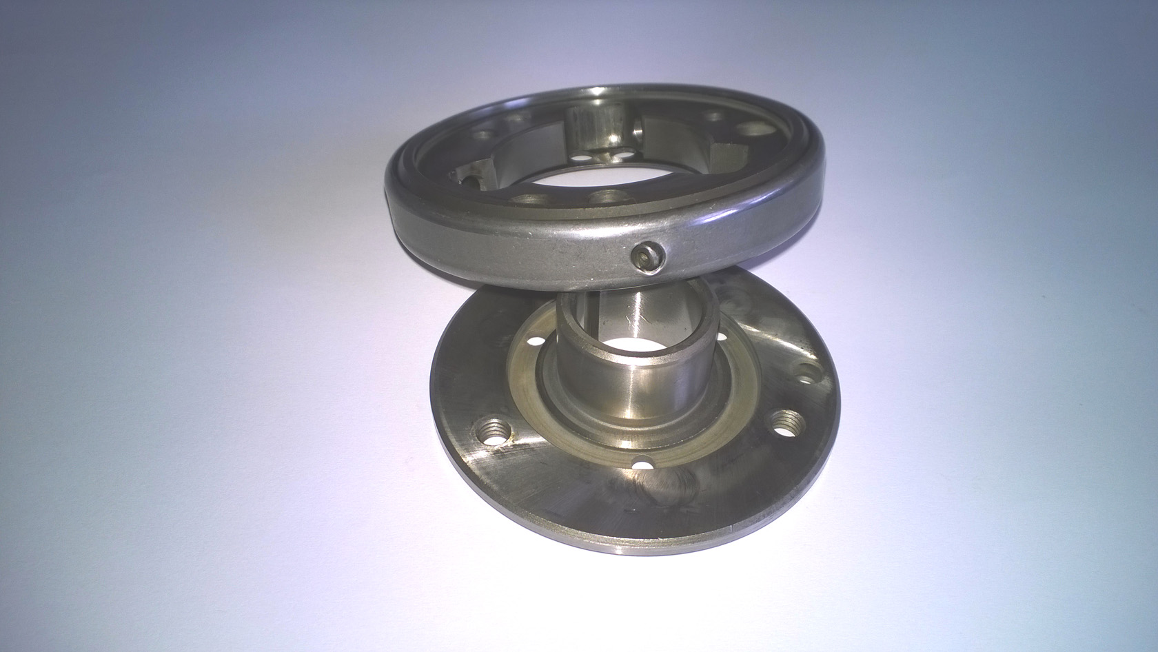

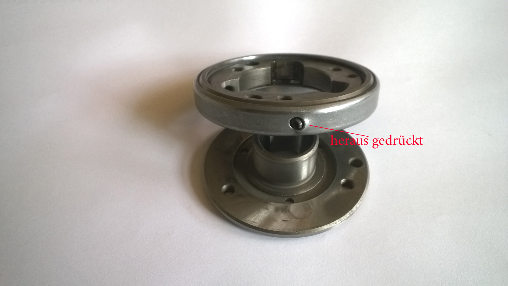

Hallo Meister ZIP,
Eine Vermutung von mir wäre noch, dass wohlmöglich im Bereich vom Anlasserfreilauf etwas defekt wäre, weil der Troll mir jetzt noch erzählte das es in den letzten Tagen beim starten mehrmals ein lautes KnackKnack gegeben hätte, was ihn erschrocken hätte, er aber danach schön ruhig schnurte. Genauso wie das er letzte Woche Montag mal versucht hätte mit dem Kickstarter zu starten, es aber nach unzähligem Treten ausgegeben hat. Als er dann den E-Anlasser drückte wäre der Roller mit einem lauten Auspuffknall angespungen. - Man das man den Leuten immer alles aus der Nase ziehen muß -.
Nur wenn ich mir hier ein anderes Video von früher von einem 125er Downi-Fahrer (Forummitglied FrankV aus 2013 = https://www.youtube.com/watch?v=_8W-9sP ... ata_player) hier anschaue, scheint mir doch kein so großer Unterschied zu bestehen. Da klackert es auch laut vor sich hin.
Ich frag mich jetzt nur, ob ich da direkt zu einer originalen Kymco Kurbelwelle greifen soll, oder ggf. die hier auf Teile von NARAKU aufbauen kann wie z.B. die Kurbelwelle,
https://www.racing-planet.de/kurbelwell ... th=26_8819
und ebenso mit dem Zylindersatz, weil der alte hat ja schon einiges runter.
https://www.racing-planet.de/zylinderki ... th=26_8819
Er ist halt auch Frührentner und nicht so dicke dabei, will aber auch keinen Murks kaufen.
Eine Empfehlung?

Da gab es in den letzten Tagen schon mal beim anlassen so ein komisches knacken/schlag. Wer weiß nun warum, denn danach lief er ja wie immer (seine Aussage). Nur jetzt, nachdem ich die Ventile kontrolliert, Vario gereinigt, Wandler neu geschmiert und auf Verschleiß gescheckt hatte, neuen Riemen und Zündkerze montierte - fings an. Bei mir startete er testweise nach dem Vario zusammenbau problemlos und lief schön ruhig.
Als er den Motor später startete um mit mir mit zu fahren (mein Heimweg) fing es an zu klackern und er kam kaum weg vom Fleck (Anfahrschwäche). Als der Roller dann mal lief, lief er, er sagte der zog wie sonst gewohnt (?). Zwar mit klackernden Motor, aber er fuhr. Hab dann die Vario demontiert und wie hier empfohlen den Motor ohne Antrieb laufen lassen. Es klappert! Die Kurbelwelle sitzt aber ohne Spiel in der Führung. Wie gesagt lediglich 0,2-0,3mm Axialspiel, das hat aber auch mein Roller. Und ja den langen Schraubendreher hab ich auch schon drauf gehalten. Es kommt (wo man direkt ans Motorgehäuse kommt, aus diesem ein fortlaufendes klackern.

Festzustellen war bei weiteren Zerlegen der rechten Seite, dass die 3 Imbusschrauben der Widerlager Aufnahme (innenteil des Freilaufs) lose waren. Zwei davon waren lediglich 1 1/2 Umdrehungen im Gewinde.
Nachdem dann alles freigelegt war, kann man ja nun direkt aufs rechte Kurbelwellenlager schauen.
Tja, was soll ich jetzt sagen, dass rechte Kurbelwellenlager hat ebenfalls keinerlei vertikales noch horizontales Spiel. Aber wenn man den Kurbelwellenstumpf axial bewegt (so ca. 0,2 bis 0,3mm) dann fällt auf das sich der äußere Ring des Kurbelwellenlagers axial im Kurbelwellensitz des Gehäusedeckels (rechts) mit bewegt. Allerdings hab ich dieses axiale Spiel auch bei mir von Anfang an (ca. ab 1.000km) bereits festgestellt und zwar als ich zum ersten mal die Variorollen gegen die Pulley´s getauscht hatte.
Meine Vermutung - die Presspassung im Gehäuse ist wohl keine so 100%ige.
Hier wäre dann die Frage an unseren Meister ob das möglicher Weise entsprechende Auswirkungen hat.
Das Lager selbst (Kugelkäfig) läßt sich mit einem Schraubendreher drehen, genauso wie wen die Kurbelwelle von Hand gedreht wird und verursacht auch keinerlei auffällige Geräusche (knarzen, schaben, haken etc.).
Sollte die Ursache die lose Widerlager Aufnahme sein?, denn normal ist dieses wohl kaum. Mich verwundert dazu auch das große Spiel zwischen der Widerlager Aufnahme ( Außenring Innenrad Freilauf) und dem Innenring Innenrad Freilauf, welcher ja auf der Kurbelwelle die Aufnahme bildet.

Hallo Meister ZIP,
nochmals zwei Fragen, bei denen du mir ggf. mit deiner Erfahrung weiter helfen kannst.
1.) anbei 2 Bilder vom Anlasserfreilaufgehäuse, auf denen man erkennen kann das sich die seitlichen Madenschrauben für die Fliehkraftlager heraus gedrückt haben (Wulst) . Aus gründen einer dauerhaften Standfestigkeit würde ich das Gehäuse auch vorsorglich lieber austauschen. Ich kann mir nicht vorstellen, dass Kymco sowas neu verbaut.
2.) ich hab jetzt gesehen, dass es aber jetzt offensichtlich ein etwas größeres Anlasserlasserfreilaufgehäuse mit M8 Schrauben und 77mm Ø gibt, anstatt bisher mit M6 Schrauben. Da kostet alleine das Gehäuse fast das dreifache (um die 60,-€), womit ich mal vermute das es stabiler aufgebaut ist und die M8 Imbusschrauben wohl auch mehr halt bieten. Wird laut Liste von Scooterparts inzwischen für alle 125er Modelle gelistet (Like, Movie S 125i, DJ 125 S, Agility) ausgenommen sind wohl nur die Modelle Agility City u. Agility City+.
Sollte ich dann auf dieses Modell wechseln, der Standfestigkeit wegen, oder wäre es unsinn und beim alten bleiben.
Mein Freund ist dem Roller ja zufrieden und will den bis zum letzten Tag fahren.
Ich Danke dir für deine bisherige fachmänische Hilfestellung.
- Widerlager_2.jpg (280.34 KiB) 11175 mal betrachtet
- Widerlager_1 Kopie.jpg (264.36 KiB) 11175 mal betrachtet
- Beiträge: 17759

Gerstern wurde endlich das neue Anlassergehäuse plus Dichtung und Kleinteile von der Post geliefert.
Also beim zusamen setzen der Anlasserkupplung (einsetzen von Nadellager und Freilauf Zahnrad) viel gleich auf, daß hier wieder eine Funktion vorhanden ist.
Warum werden vielleicht einige fragen, nun ja mal abgesehen davon das ja die 3 Halteschrauben des alten Anlassergehäuses völlig lose waren, ließ sich auch das Freilauf Zahnrad locker drehen, sowohl im als auch gegen die Uhrzeiger Richtung.
Beim neuen Anlassergehäuse ist dies nicht mehr der Fall. Nun läßt sich das Freilauf Zahnrad nur noch frei entgegen den Uhrzeiger drehen. Versucht man es In Uhrzeiger Richtung wird das Zahnrad sofort blockiert. Somit dürfte die volle Funktion wieder hergestellt sein.
Nun darf ich hier endlich den kleinen Motor wieder montieren (und von außen auch gleich mal etwas säubern), um dann im Anschluss den Roller hoffentlich erfolgreich zusammen zu bauen.
ich möchte hier mal einen kurzen Zwischenstand geben.

Vielleicht könntest du mir aber nochmals eine Hilfestellung geben, trotz deinem guten Buch.
Mich wundert, dass wenn ich auf die OT Makierung (V-Markierung am Gehäuse und Strich mit T am Rotor) drehe und festhalte bzw. arretiere, dass a) das Nockenwellenzahnrad mit seinen 2 kleinen Bohrungen mit der Zylinderkopffläche übereinstimmt und b) die Ventile entlastet sind. Erfolgt keine Arretierung des Rotors dreht sich (springt) dieser immer noch ein Stück weiter - ca. 1 cm - auf Stellung siehe Bild. Lass ich das zu, denn stimmen die Markierungen aber nicht mehr überein (Gehäuse mit Rotor OT Markierung und Nochenwellerad) und die OT-Markierung befindet sich wie o. gesagt ca. 1 cm dahinter (Drehrichtung im Uhrzeiger)
Anbei Foto
Aber SO muss es ja wohl sein:
dann stimmt auch die Stellung vom Nockenwellenrad.
Wie gesagt, halte ich am Rotor den OT-Punkt fest, dann stimmt auch die Stellung des Nockenwellenrades (fluchten der 2 kleinen Bohrungen mit der Zylinderkopffläche).
Ich frag mich nur (auch aus technischen Interesse), waran es liegt das sich der Rotor selbstständig immer dieses Stück weiter drehen will. Entlastungsstellung vom Kolben oder aber Magnet im Rotor?
Vielen dank im Voraus.
so der Zusammenbau schreitet voran.
Ich habe jetzt den Motor wieder soweit zusammen.
Anbei Foto
- Beiträge: 17759
- Hat sich bedankt: 1425 Mal
Magnet im Rotor , vollkommen normal .
