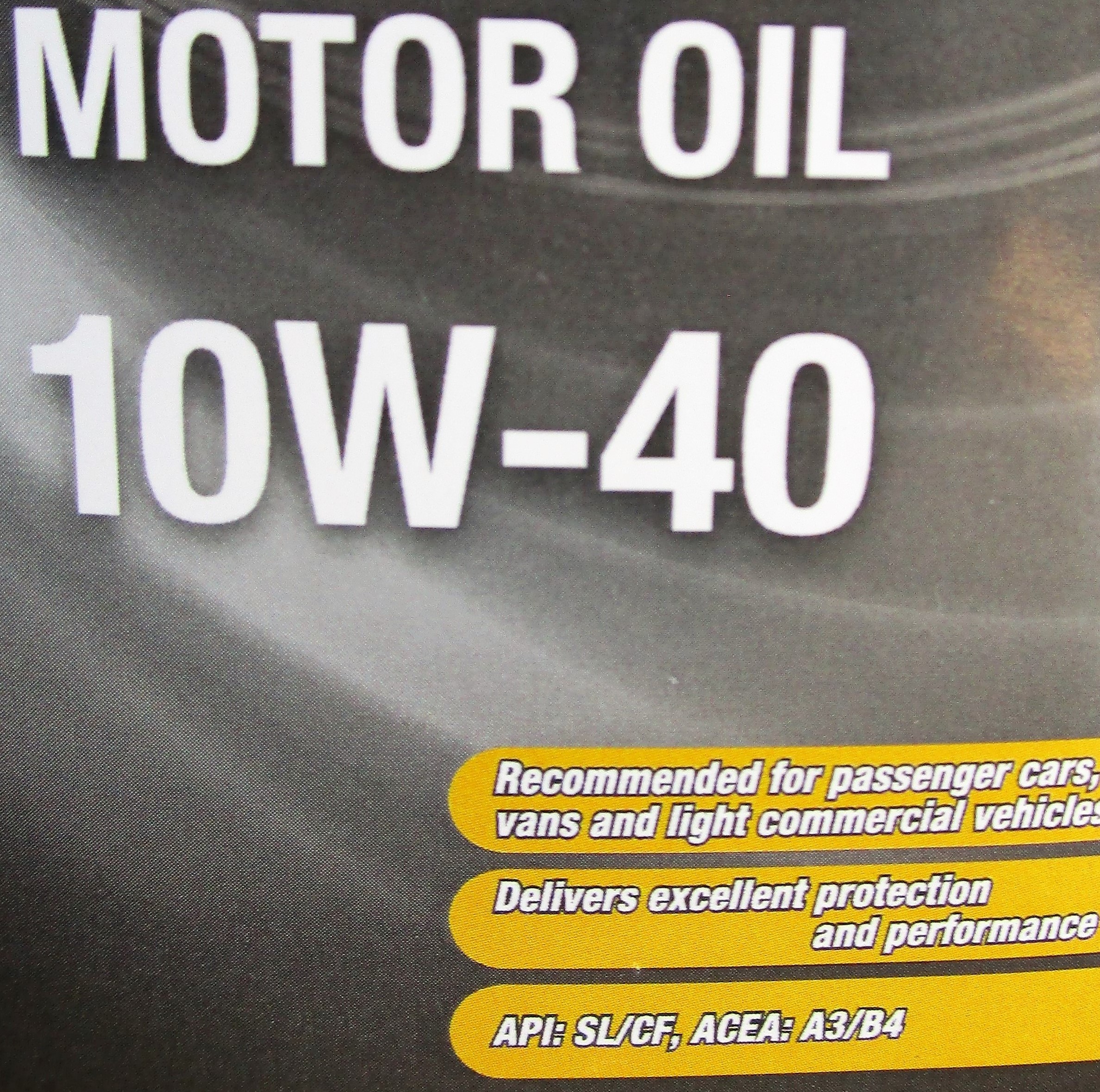

Hallo Meister,
So ich habe nun das Motoröl besorgt . Anbei 2 Fotos ich denke das dieses Öl okay ist oder ?
Meine Frage ist nun ( Bitte nicht schlechtes denken ) vielleicht stehe ich gerade am Schlauch aber
was meinst Du wegen dem Getriebeöl mit 30er ? Ich habe bereits im KFZ Laden nachgefragt und die hatten
leider auch nur das Öl wo Du abraten tust ich glaub das 85W 90 HYP . Jetzt bin ich verunsichert und weiß nicht so recht
was genau ich für eines kaufen soll. Wie gesagt ich habe immer nur 2Takter Wie meine Kymcos usw. gemacht und dies ist mein
erster 4Takter.
Danke auf jeden fall das Du so schnell geantwortet hast .
Viele Grüsse
[img]
[/img]
ManuelHerl
Beiträge: 96
Registriert: 21.06.2016, 08:04
Wohnort: Oberpfalz
Hat sich bedankt: 8 Mal
Re: baotian bt49qt-9 Bei Gas geben stirbt er ab... Hilfe
Beitrag von ManuelHerl »
Ach so das ist das Motoröl ich brauch also nur noch das Getriebeöl . Ich hoffe das dieses Motoröl passt
Beiträge: 17767
Hat sich bedankt: 1431 Mal
Danksagung erhalten: 2036 Mal
Bitte Fotos kleiner machen ( also Dateigröße ) !
Das Öl stimmt .
