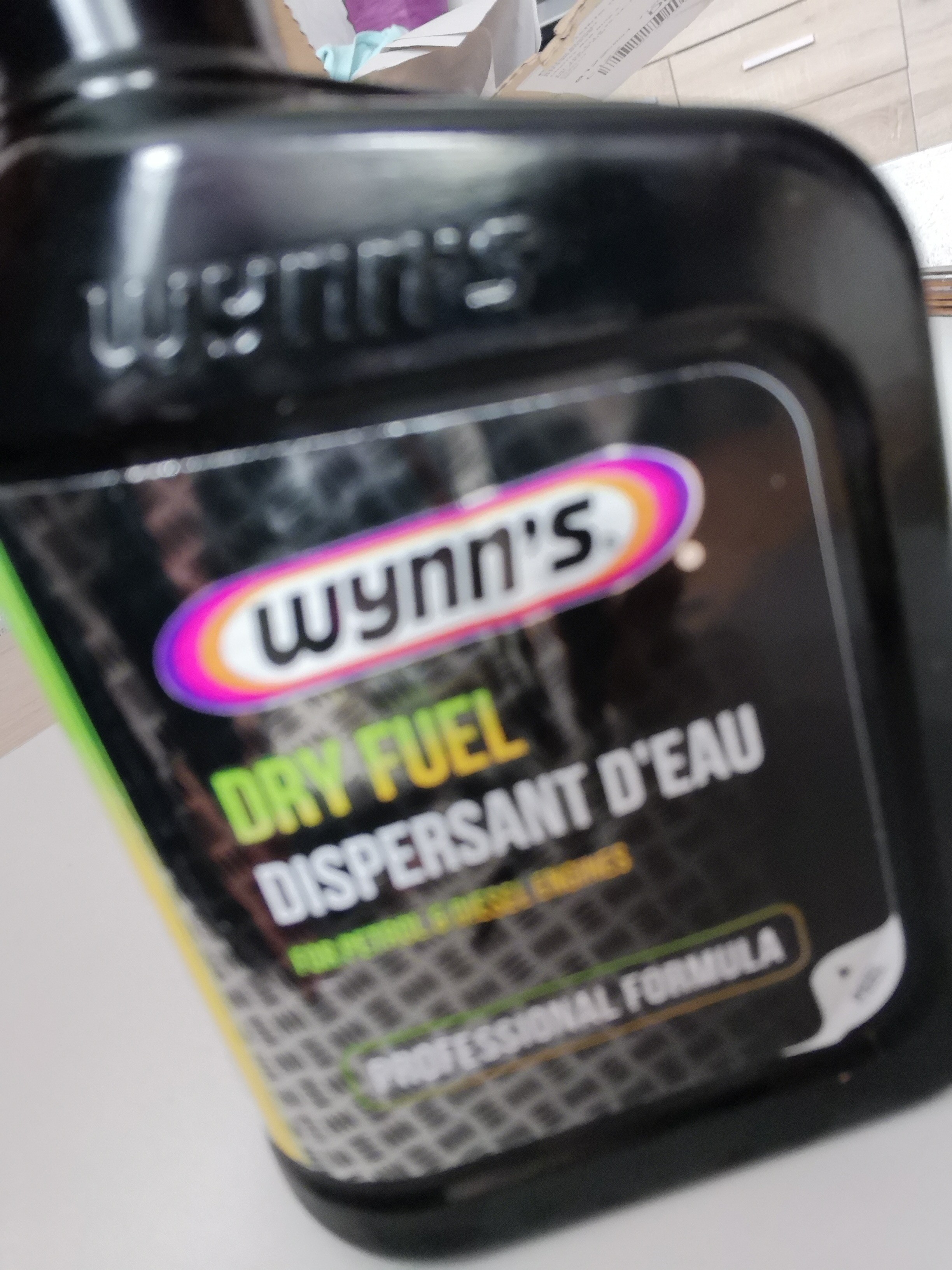

Habe mir jetzt das zweite gekauft. Das soll ja in einem Tank rein aber ist das nicht etwas viel da ja nur 5 Liter rein passen in so einen kymco Tank.
Ach so es war die Tacho Welle.
Hat wohl nach 11 tausend den Geist aufgegeben.
Re: Spring bei leichten minus Temperaturen nicht an.
Bin mir ja ziemlich sicher das zu deiner Frage die Antwort auf der Flasche vermerkt ist.
Hier eine offizielle Anleitung von Wynn's.

Leider nicht bei der Flasche steht nur der obere Teil.
mit den 0,6 % steht leider nichts drauf.
Sind dann ja nur 30 ml auf 1 Tank Füllung bei ca 5 Liter.

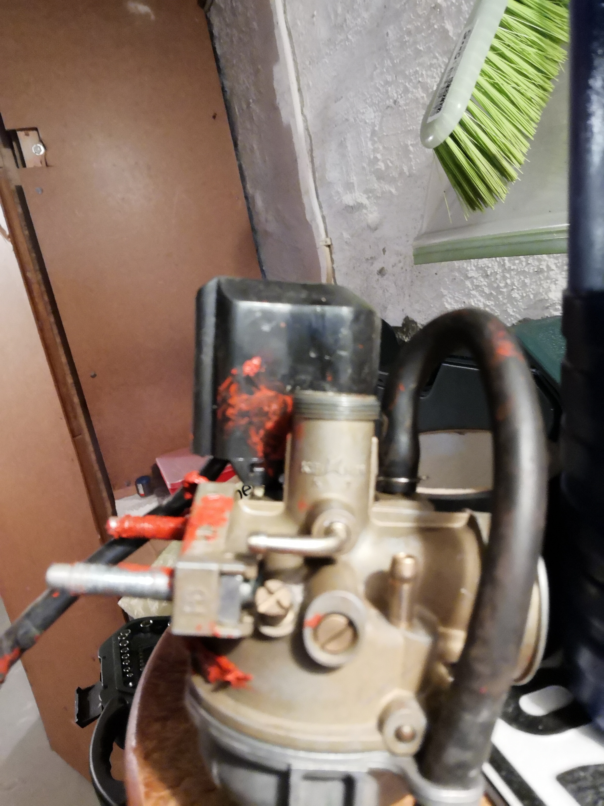

Wenn sie das ist hat mein vorbesitzer ihn ganz schön fett laufen lassen wären 2 1/2 Umdrehungen.
- Beiträge: 11172
- Hat sich bedankt: 311 Mal
Sieht aus als ob da mal einer mit Dichtungsmasse rumgeschmiert hat.
- Beiträge: 17767
- Hat sich bedankt: 1431 Mal
Hahahaaa , eine Packung Silikon
Bitte alles entfernen und auch die O-Ringe am Vergaser und ISF checken ( und den ISF hinterher richtig herum einbauen , es gibt 4 !!! Varianten !
Das Gemisch ist mit 2 1/2 Umdrehungen vom inneren Anschlag vieeeeel zu mager . Standard ist 1 Umdrehung , eher 3/4 ....Weiter raus ist magerer , weiter rein ist fetter ( Thema Luftregulierschraube ) ....

Ist ein Ersatz vergaser nur für das Bild genommen.

Habe ihn jetzt auf 3/4 raus gedreht und jetzt mal abwarten was passiert. Es wird ja wieder kälter kommende Woche.

Wie rum wäre den richtig?Bitte alles entfernen und auch die O-Ringe am Vergaser und ISF checken ( und den ISF hinterher richtig herum einbauen , es gibt 4 !!! Varianten !
ISF dichtung an Flansch und dann Vergaser mit dichtung an ISF sonst machen die dichtungsringe ja keinen Sinn.
Das Gemisch fetter stellen hat es leider nicht gebracht.
Hatten gestern +1 Grad und wollte wieder nicht anspringen.

Stimmt . Aber du solltest auch den ISF so einbauen , dass er nicht die Hälfte der Bohrung ( dann steht sie auf dem Kopf ) verschließt .
