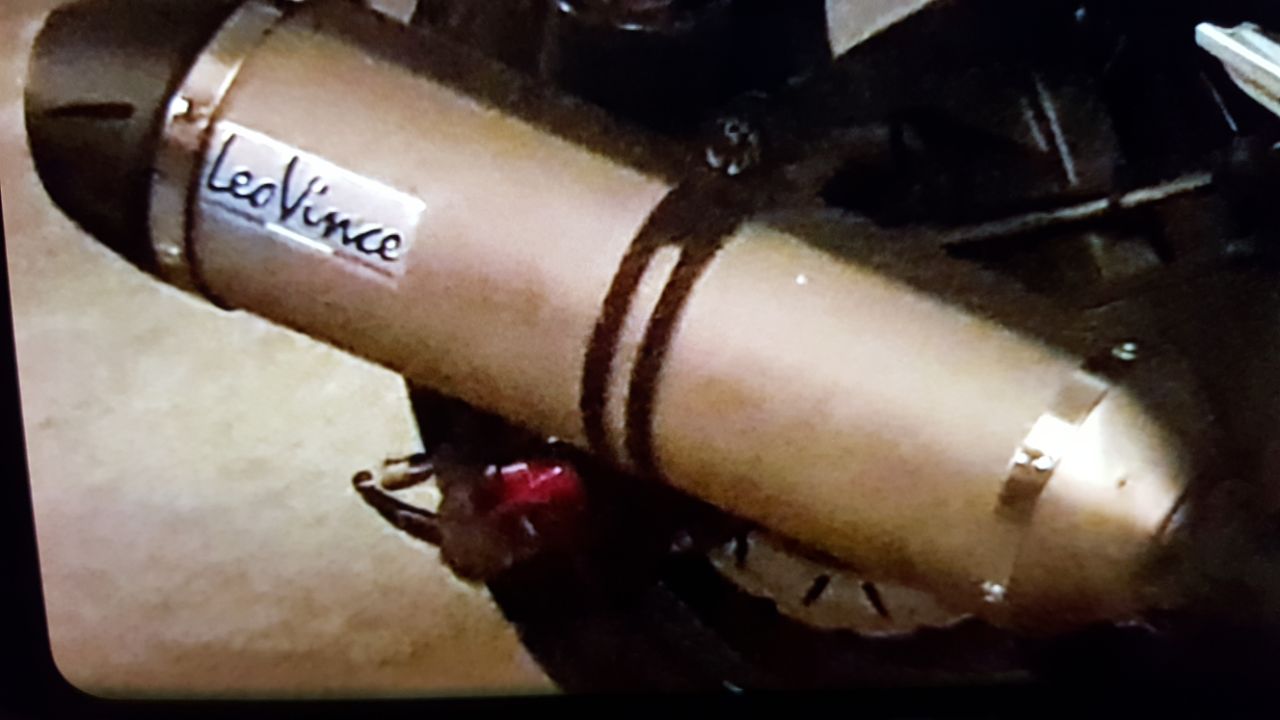

- Beiträge: 59
- Registriert: 28.01.2018, 10:33
- Hat sich bedankt: 5 Mal
Re: Auspuff LeoVince
Danke,
werde gleich mal nachschauen. Habe mein Auspuff mal reingestellt
- IMG-20180204-WA0000.jpg (71.54 KiB) 4097 mal betrachtet
- Scotty
- Beiträge: 359
- Danksagung erhalten: 50 Mal
Hallo Frankyx12,
geh mal auf leovince.it
klick: la tua Moto
Klick: Kymco,
dann xciting 400i,
dann:nero
dann Disegno Tecnico
hier siehst du die Zeichnung
Gruß Scotty
klick: la tua Moto
Klick: Kymco,
dann xciting 400i,
dann:nero
Gruß Scotty
- Beiträge: 59
Hallo Scotty,
habe jetzt herausgefunden was für ding ich drauf haben. Das teil schimpft sich LeoVince LV-One EVO 2 Slip on Exhaust. Jetzt habe ich ein Namen und kann ja mal nachschauen wie du es beschrieben hast. Du schreibst soll auf die 400er schauen,habe aber doch die 500er. Ich vermute das der Auspuff überhaupt nicht drauf gehört. Aber naja werde mal nachschauen. Kannste ja auch mal machen und wir können vergleichen.
- Scotty
- Beiträge: 359
Hallo Frankyx12,
damals gab es für den 500ter Vergaser Bj.2006
den Leovince "4Road" der auch auf dem Einspritzer Bj.2007
gefahren wurde . Den Evo2 habe ich auf dem Myroad sitzen.
Also der Schalldämpfer wird wohl nicht richtig sein.
Gruß Scotty
Gruß Scotty
