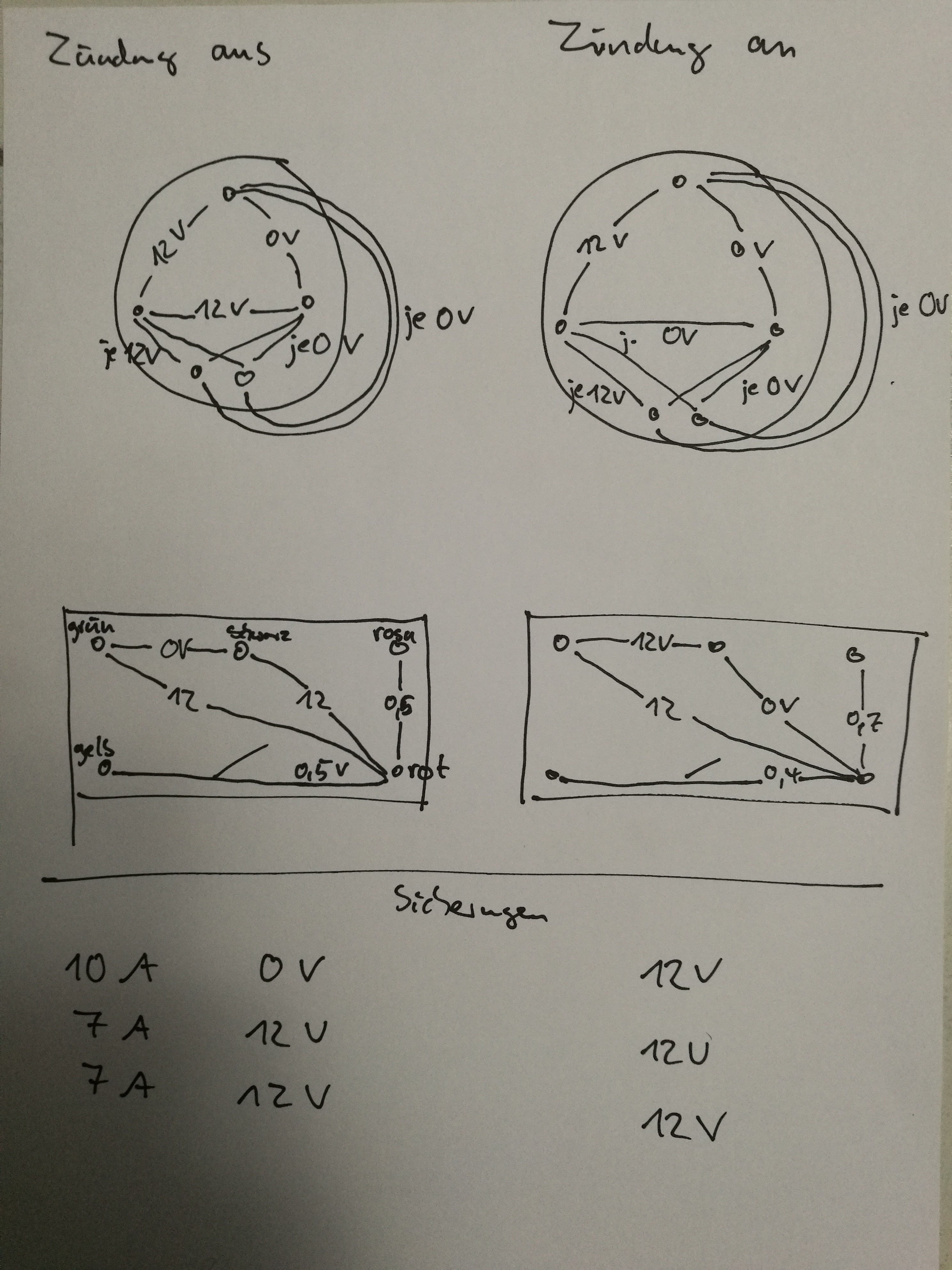

Weiterhin habe ich versucht alles mögliche zu messen und eine Skizze erstellt. Ich hoffe das klappt mit dem Fotoanhang.
Der Kreis in der Zeichnung stellt das Zündschloss dar und das Rechteck darunter den Stecker der von dem Schwarzen geriffelten Metallkasten aus abgeht.
Vielleicht kann jemand so schon den Fehler sehen.

Ja, also die Sicherungen habe ich nochmal durchgemessen und alles gesäubert. Sah aber eh such noch ganz gut aus. Spannung liegt sowohl vor als auch nach den jeweiligen Sicherungen an.
Massepunkte habe ich auch gemessen und keine auffälligen Werte.
Das von dir beschriebene Vorgehen (Ausbau des Reglers) werde ich heute Abend mal ausprobieren.
Sind denn die Messwerte auf meiner Skizze alle normal?
Vielen Dank soweit.
Vielen Dank soweit.

Mit deiner Zeichnung komme ich nicht zurecht . Ich messe immer das , was ich auch beschrieben habe .

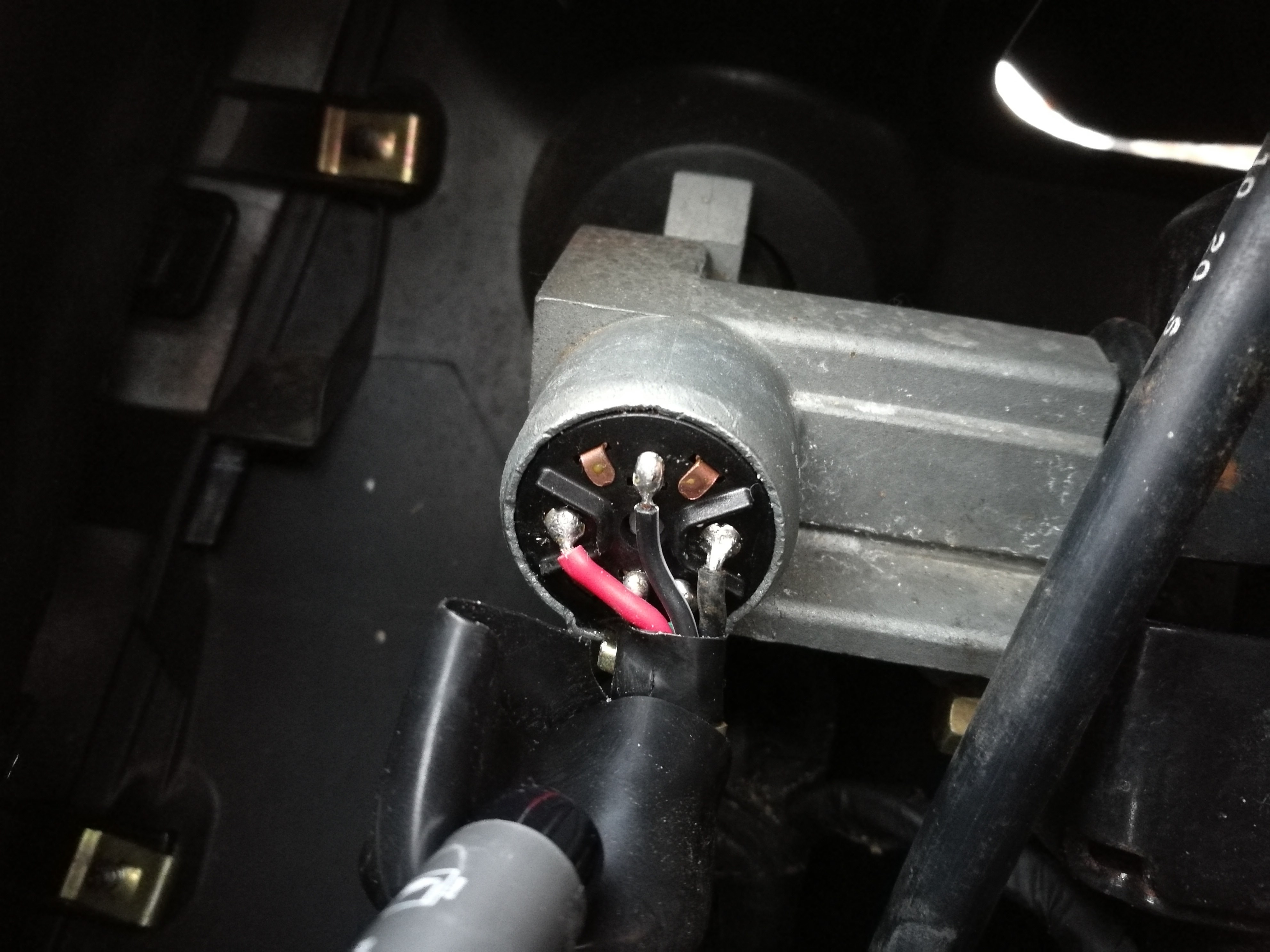

Magst du mir bitte das Vorgehen noch einmal genauer erklären. Ich habe hinten am Zündschloss von Rot auf sämtliche anderen Kontakte am Zündschloss gemessen. Oder soll ich von + oder - der Batterie auf die Zündung messen?

Wenn in deinen Zeichnungen die rechteckigen Kästchen das Zündschloß sein sollen, dann kannst du die Fragen des Meisters mit ja beantworten.
- Dauerplus (von Batterie her) - ROT - hat Spannung 12V
- Masse - GRÜN - ist auch vorhanden
- bei "Zündung ein" schaltet das Zündschloß Spannung 12V auf SCHWARZ
(ROSA und GELB weiß ich nix)
Fragen:
Was sollen die beiden Kreise in deinen Zeichnungen symbolisieren? Die Lima?
Was hängt an der 10A-Sicherung?
Wenn dein Vorgänger Unfug gemacht hat bei seiner Bastelei,
dann kann es dir den Lichtschalter am Lenker oder die Kabel von dort (eigentlich an das Licht-Modul) zerstört haben. Diese Kabel sollen ja planmäßig nur den Steuerstrom für das Lichtmodul durchlassen und NICHT den Leistungsstrom für die Lampen! Das könnten dünne Kabelchen mit 1 oder 1,5 Quadrat(mm) sein.
Da hast du dann beim Einschalten des Fernlichts von 40 Watt auf 50 Watt ÜBERLASTUNG geschaltet ...
Normal wäre ja 2 x 35 Watt und zwar über das Lichtmodul. Während serienmäßig über den Lichtschalter am Lenker nur ein recht geringer Steuerstrom läuft.
Dort könnte also was verschmurgelt sein.
Meine Frage nach Kreis und Rechteck hat sich erledigt, hab den früheren Beitrag gelesen.

Hubertus hat geschrieben:“Check den Spannungseingang in das Zündschloss (rotes Kabel ) und bei ON den Ausgang ins schwarze Kabel . “
Ja, das hast du etwas seltsam gemacht ...
Messe immer gegen Masse, damit du positiv siehst, ob und wann auf einer Leitung Plus liegt.
Denn wenn du 12V gegen 12V mißt, dann hast du ja als Anzeige auf deinem Meßgerät "0 Volt", dabei hast du aber auf beiden Leitungen ja "12Volt".
Nicht mit Selbstüberlistung arbeiten!!!
