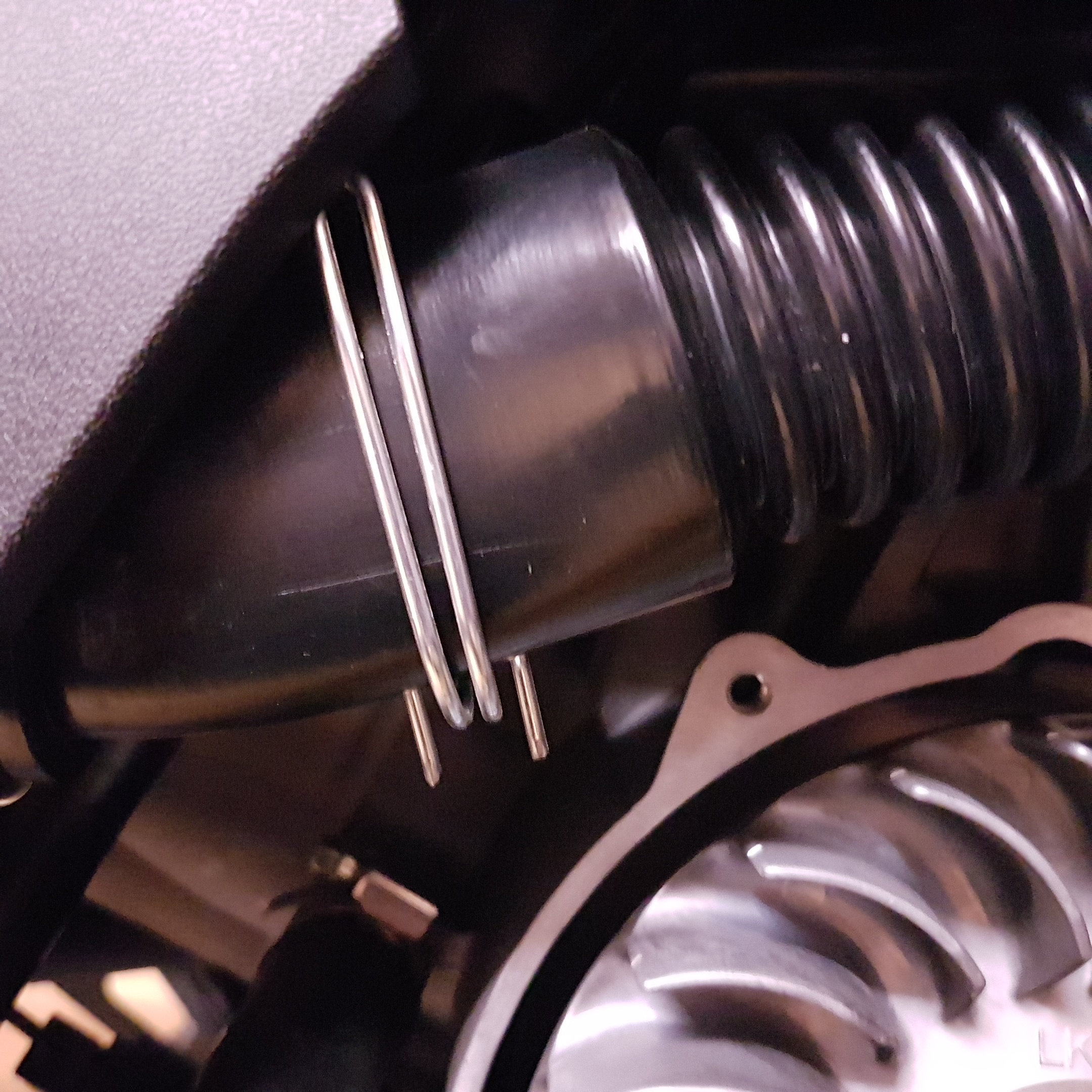

Habe den Variodeckel demontiert um die 14er Käseecken zu montieren.
Jetzt weiss ich aber leider nicht mehr, wo die Klammer von dem Ansaugschnorchel des Luftfilters am Roller befestigt wird.
Kann jemand was dazu sagen?

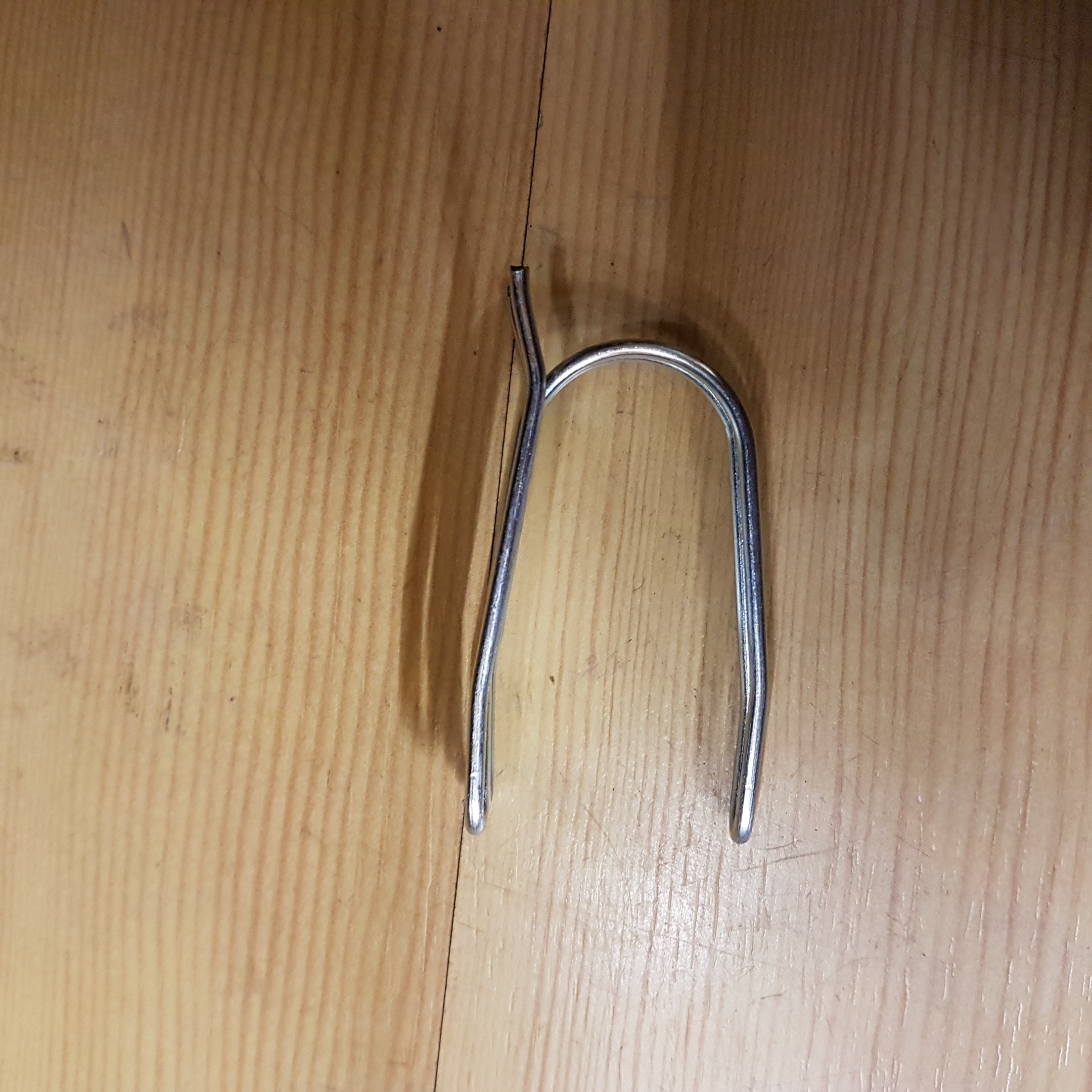

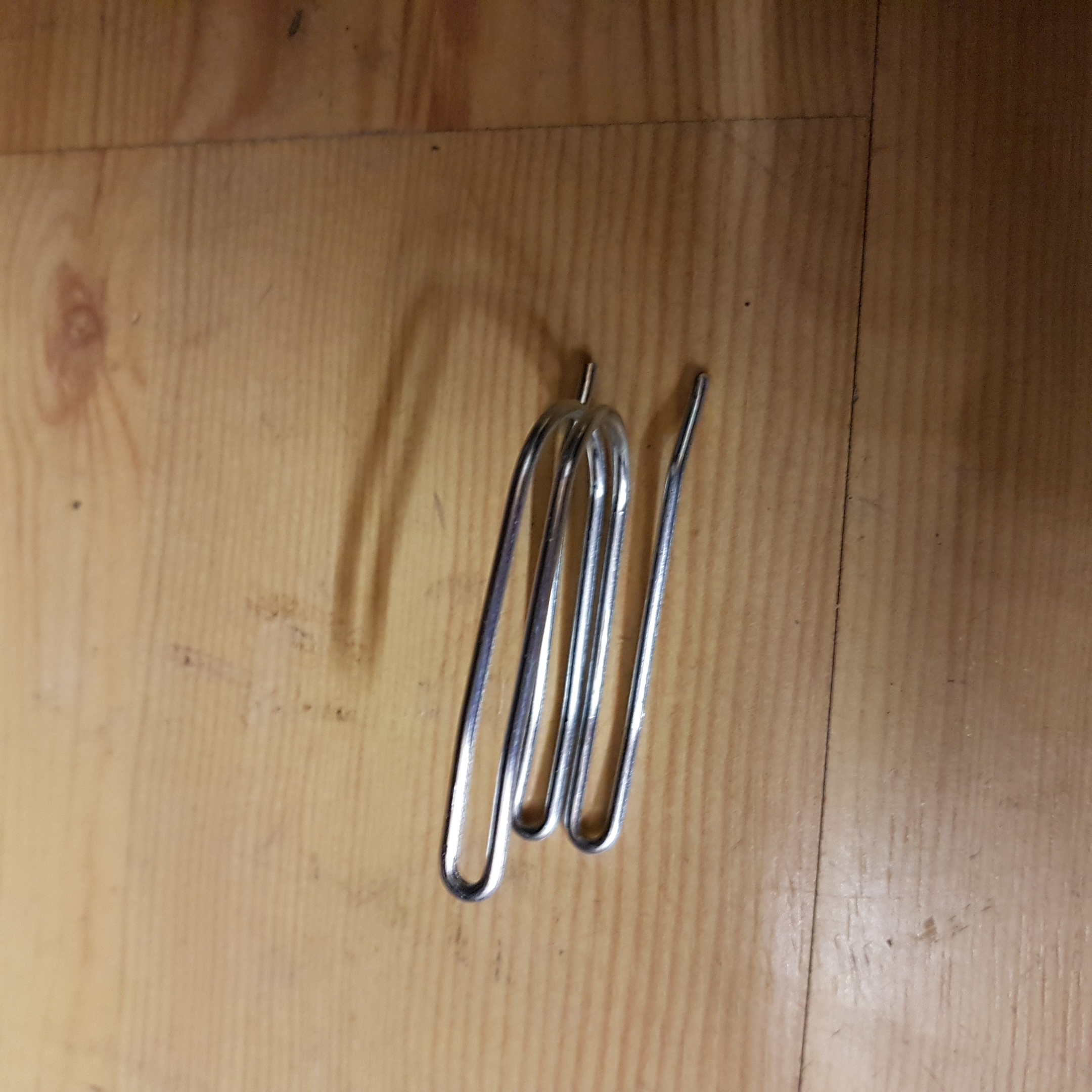

Your klammer >> (Halter) from the luftschlauch is broken.
See my picture for the welding location from the broken klammer
This one is also broken

Jan hat alles Wesentliche gesagt.
Möchte bloß erwähnen, daß es auch ohne die Klammer geht. Bei mir ist diese Klammer schon nach weniger als einem Jahr gebrochen, ich hab dann einfach den Schlauch mit einer Schnur festgebunden und oben am Stahlrohrrahmen aufgehängt. Bleibt halt dann hängen, wenn man den Luftfilterdeckel abnimmt, aber so extrem stört das auch wieder nicht.

Hallo mala,
kann meine Vorredner nur bestätigen, diese Klammer scheint doch öfter abzubrechen, war bei mir genauso.
Ich habe es erst bei einer Schrauberaktion eher durch Zufall bemerkt.
Ich habe sie dann durch eine Neue ersetzt. Sollte sie allerdings noch einmal brechen "bastele" ich mir auch selbst etwas um den Schlauch zu halten.
