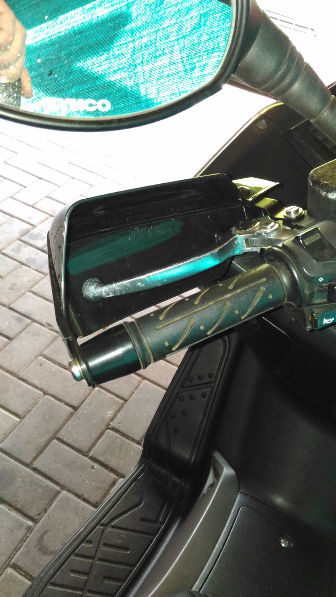

Oder schau dir mal die Handschützer vom "blaumeise" unter Agility 50-2-Takter an.
Die sehen auch nicht schlecht aus, gibt es in verschiedenen Farben und auch in Rauchglas.
Übrigens, bei Louis im Shob bekommst du die Puig Handschützer aktuell für knapp 40,-€.
