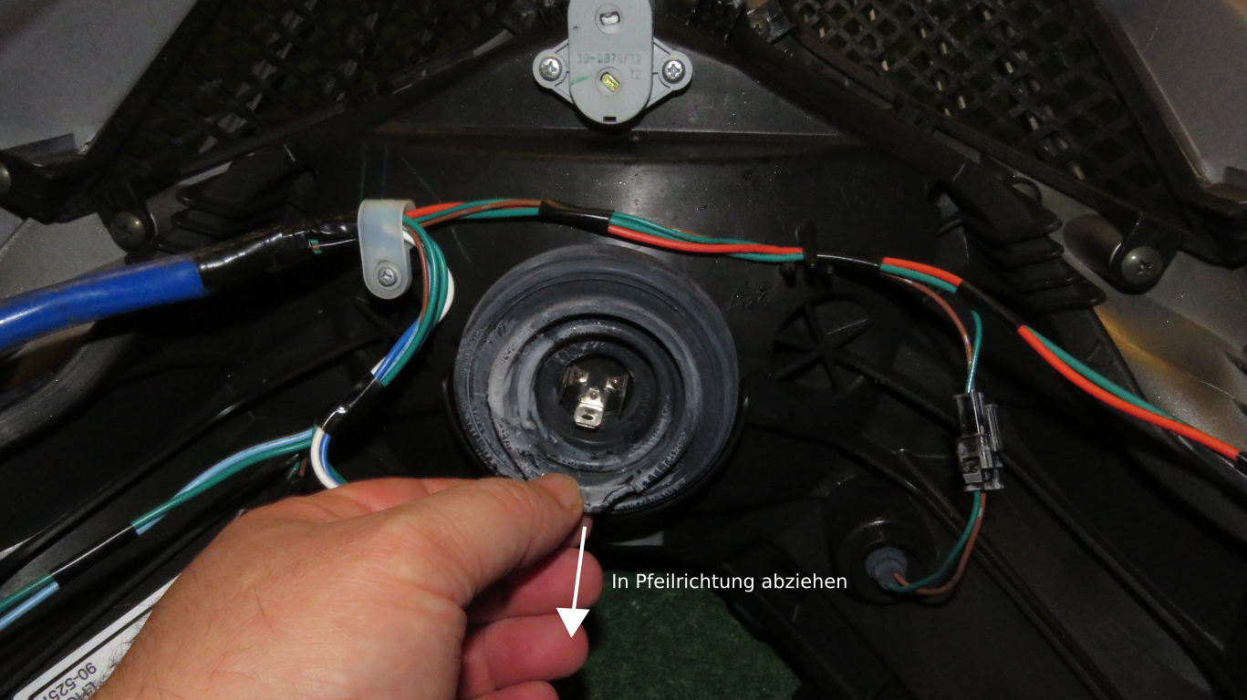

Jetzt den Stecker (nicht gezeigt) der Birne entfernen und die Gummimembran wie auf dem nächsten Bild gezeigt nach hinten (in Fahrtrichtung) abziehen:
Gummimembran
Gummimembran

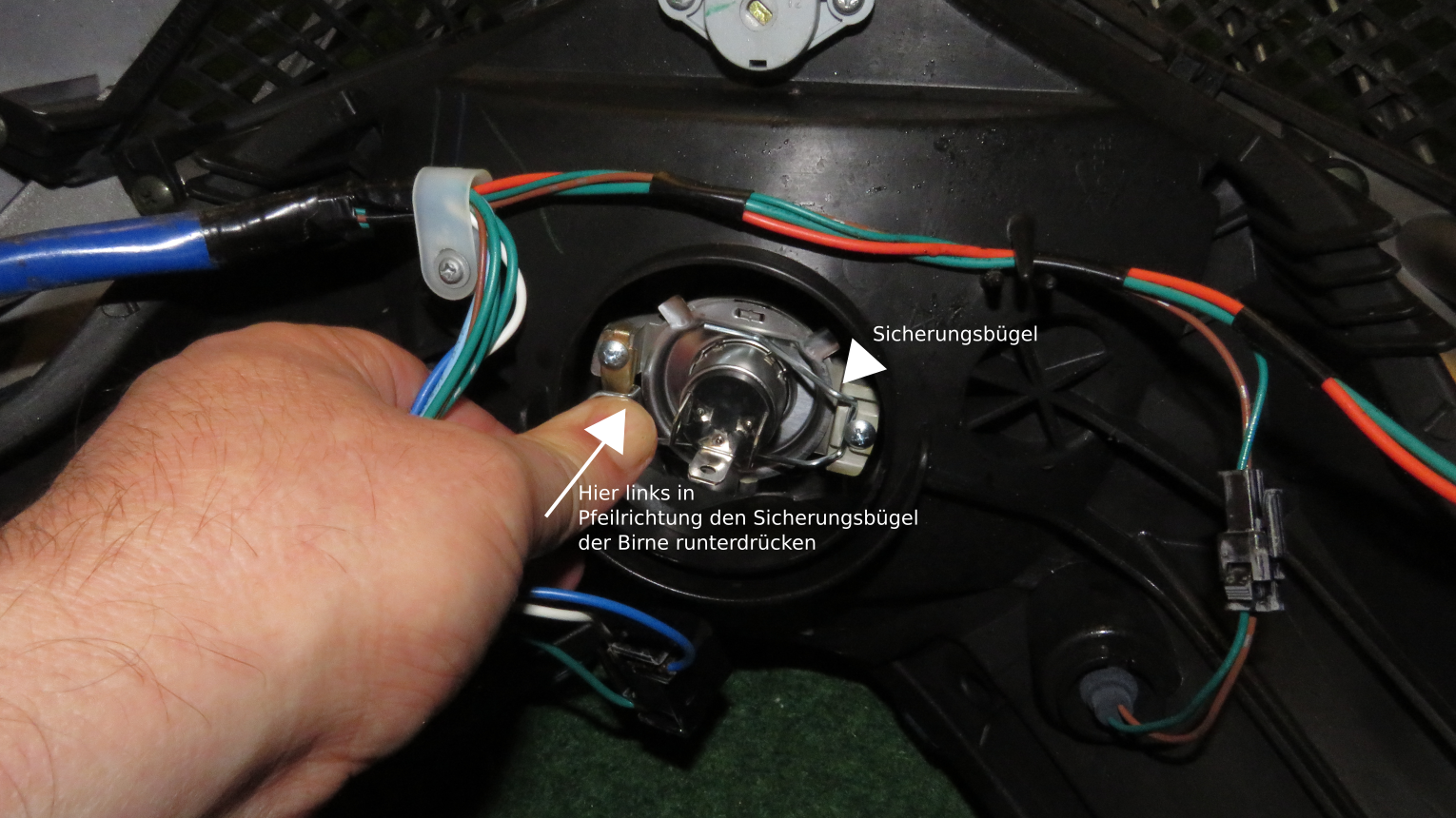

Und zu guter Letzt den Sicherungsbügel wie gezeigt entriegeln.
Sicherungsring der Birne entriegeln
Lampe rausziehen und fertig! 8)
