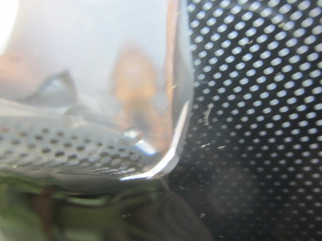

bei meiner Kawasaki J 300 ( Baugleich DT 300 ) reißt die GIVI Scheibe an beiden "Öhrchen" ein. Links mehr als rechts.
Hat das schon mal jemand gehabt ??

Habe jetzt 14.000 kilometer mit der GiVi scheibe gefahren, (DT 350i) ist nog wie neu.
Ich fahre niemals mehr als 120 km/uhr.

Nein , habe ich so noch nie gehabt .

Bohre jeweils an den Enden des Risses ein 2-2,5 mm Loch,dann reißt es nicht weiter!
Anschließend mit dickflüssigen Sekundenkleber die Löcher auffüllen. Wichtig ist, dass dort die Spannung aus dem Riss genommen wird.
