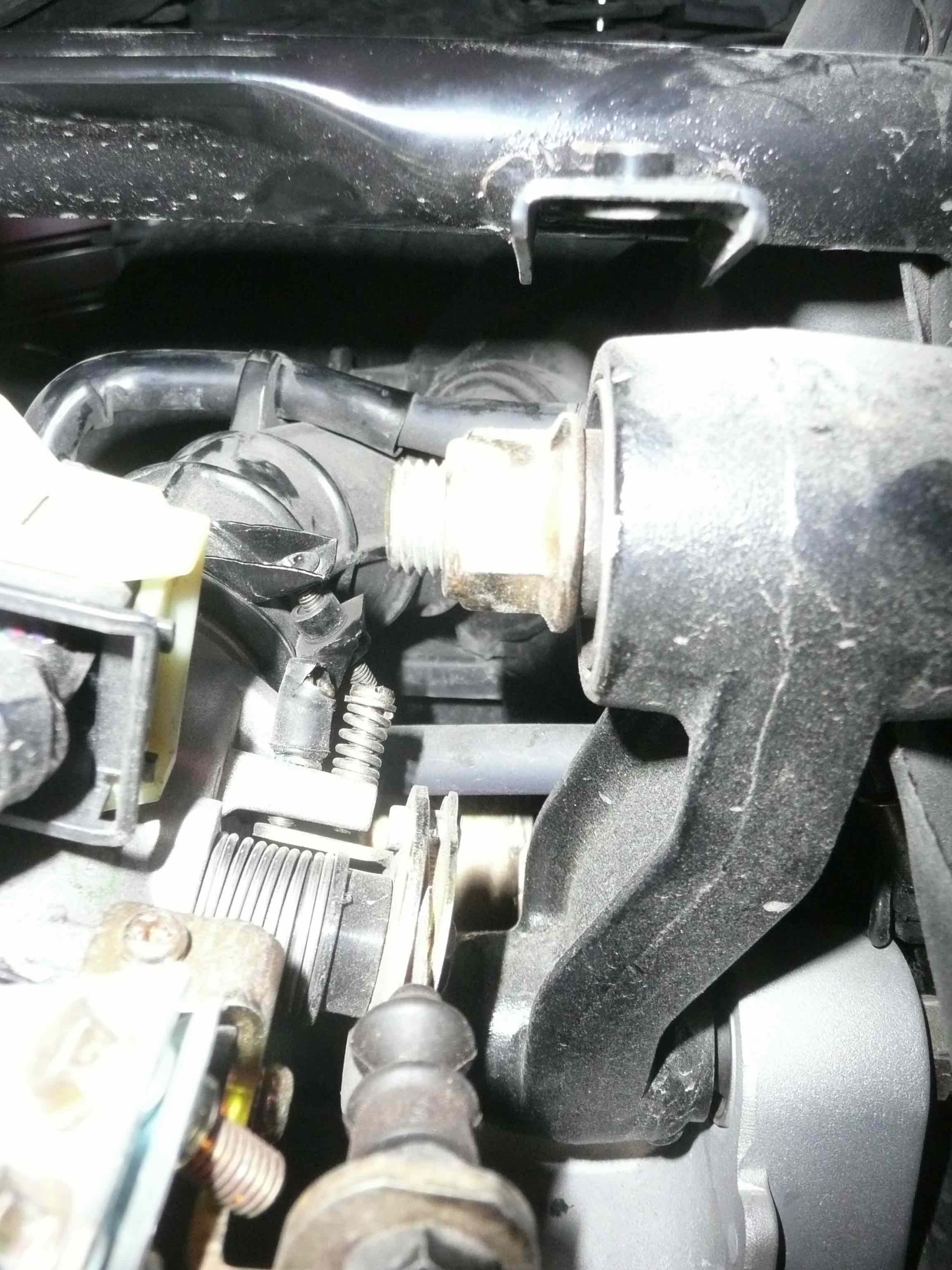

Ich sehe zwei Einstellschrauben auf dem Vergaser, eine mit unterlegter Feder, die andre mit Gummikappe die weiter herausragt.
Welche reguliert die Leerlaufdrehzahl, was macht die andere?

wie bereits vorher schon erwähnt worden ist,hat dein Roller eine Einspritzanlage!! Das Foto zeigt diese zum Teil.Es ist kein Vergaser und du solltest auf keinen Fall an einer von diesen Schrauben drehen.Nachdem die gelbe Motorkontrollleuchte nicht brennt, wird dein Motorproblem eine andere Ursache haben!
Stefan

NICHT an den Schrauben drehen !!!
Was das Ausgehen angeht : Tankdeckel hast du ja ausprobiert . Mach mal einen neuen Kerzenstecker rein , neue Kerze , alle Steckerverbindungen fetten , Ölstand prüfen , Ölfilter raus und auf Späne prüfen .
